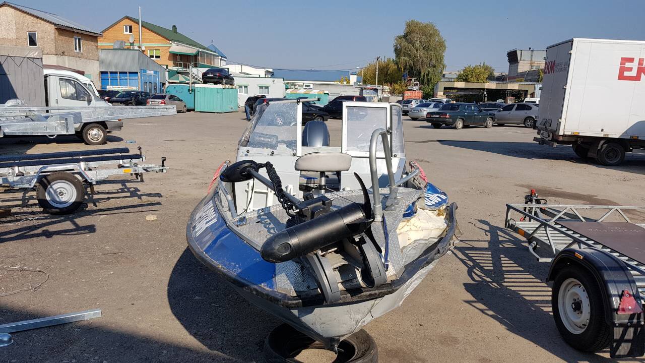

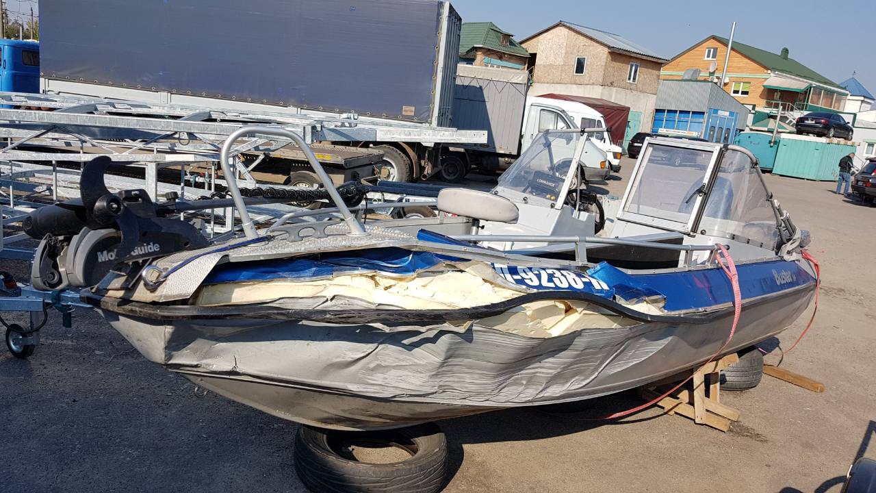

На мультиване, отвалился заводской фаркоп!!! ВОТ ЭТО ТОЧНО АХРЕНЕТЬ!!!!!

А как же страховочный цепок????

Олег, якщо відвалився сам фаркоп - цепок вже не має ніякого значення.......

Цепь-трос крепится к спец уху и прицеп будет тянуться за машиной, расхерячит бампер, но не улетит, если цепь накидывается на сам крюк, тогда да, безсмысленно.

Это спец ухо, как правило, расположено на креплении фаркопа.
Смотря что именно отвалилось.

В Фольксвагене (тебе ли не знать), есть два вида родных фаркопов, быстросъемный Вестфалия или електрический, помоему той же канторы, уверен на 99.99% что выпал именно быстросъемный фаркоп, а уши там приделаны к основанию самого фаркопа.

Даже в родном ухо для цепка приварено к основанию фаркопа, а не крюка

так получается по правильному если есть сталька от "тормоза наката" то ее правильно цеплять не к фаркопу , а к буксировочному кольцу например.
т.е. если отваливается фаркоп (или слетает с шара) то срабатывает тормоз наката.
