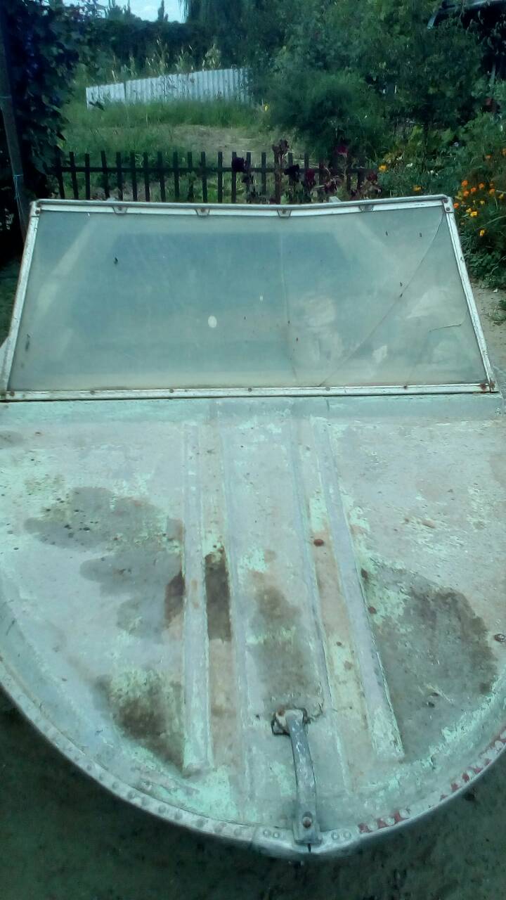

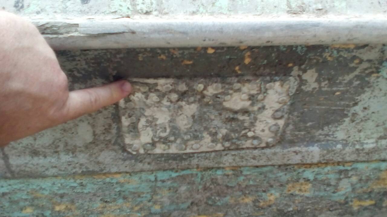

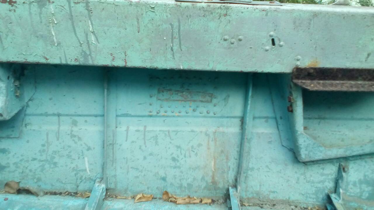

Добрый день Всем. Подскажите кто сталкивался с протертыми отбойниками на криме ( в месте где стыкуется верхняя и нижняя чась корпуса) и как устранять? Аргонщик сможет вывести эти недочеты? Если же нет. То может кто знает где можно приобрести целяком эту часть корпуса. Может есть разборки какие -то хотя сам понимаю что это из области фантастики. Еще есть латка которую хочу убрать в ноль в угоду эстетики. Возможно ли это устранить с помощью аргонной сварки? Заранее благодарен.Долучення 139548

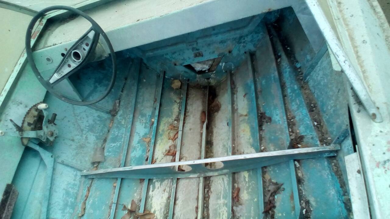

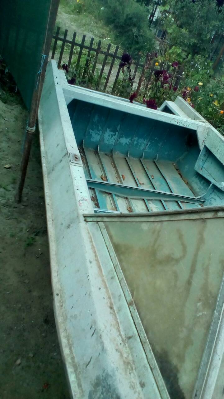

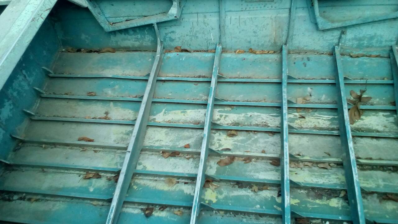

Еще фото старичка под восстановлениеДолучення 139550
Привальный брус я правильно понял?
он с дюрали и подгнивает не плохо - варить не получится! берем зачищаем , красим и натягиваем ПВХ трубу для полива. Вид кардинально меняется в лучшую сторону;)
латка нормальным аргонщиком варится без проблем

Спасибо огромное. Да привальный брус.Я уже начал думать что мне какойто некондишен попался. Привальник в нескольких местах подгнивший. Знаю что амг не гниет как дюраль. Задумался после покупки. Скоро начну заниматься.
Убрать не получиться! и я вам не советую это делать оставить как есть.
В завод не получится , НО сварка лучше чем одоробло на заклёпках, главное хорошо зачистить перед сваркой.

латку поставили без сварки просто так правильно.
ну вообще в ноль с обеих сторон точно не получиться, но с одной то точно будет завод ( если сварщик будет адекватен)
Допис від sofyart (Допис 497948)
тут мимо!просто аргонщика при совке или 90-х днем с огнем не найти, ну или тянуть на производство куда-нибудь!!! это сейчас чуть ли не в каждом гаражном кооперативе есть хоть один ТИГ...

Борт взял за 400 у.е. конструктор лего для меня и сына. Латку собераюсь варить в ноля только снаружи из нутри шов все равно прикроется картами планирую выводить не сколько для рыбалки сколько для активного отдыха на воде с семьёй. По поводу клепок уже хватило. Намучался с метелкой. Для рыбалки по месту есть комплект казанка 1+ сузуки дф6 достаточно хотябы не на веслах. Сейчас инет не очень хорош позже скину фото.

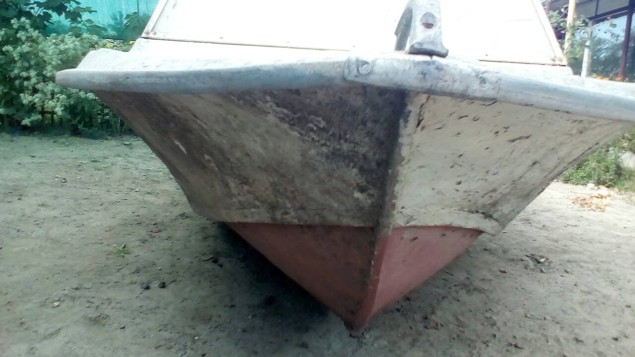

Следующий вопрос кто из рукастых херсонских аргонщиков может устранить эту красоту? Тему прочитал внимательно с самого начала. Телефоны и адресса есть. Важно знать кто из них реально хорошь. И попутно по поводу транца. В чем отличие на одних фото видел что транец в месте крепления мотора делают ровным на других переваривают под углом?
зависит от суммы которую готовы выделить и от сроков + необходимо старую краску снести + еще куча всего вылезет после того как ее не будет.... по поводу кто хорошо - каждый будет хвалить своего))))) "угол" это так называемый клин, не могу понять как без него сообразили транец на первом фото(((

Насколько я понял этот клин обязателен? Мотор будет 40кобыл. Денег жалеть не буду сколько нужно столько и столько и потрачу на переварку транца + устранение дифектов. Мне не срочно по этому вначале обдеру старую краску и займу очередь к аргонщику а там увидим. Спасибо всем.

Валерчик на 5 км.видел 2 работы крым и казанка 5м3.всё гуд.И как человек хороший,простой и всегда подскажет.Ещё купил корпус у Виталика цюрупинского.понравилось как транец сварен.
