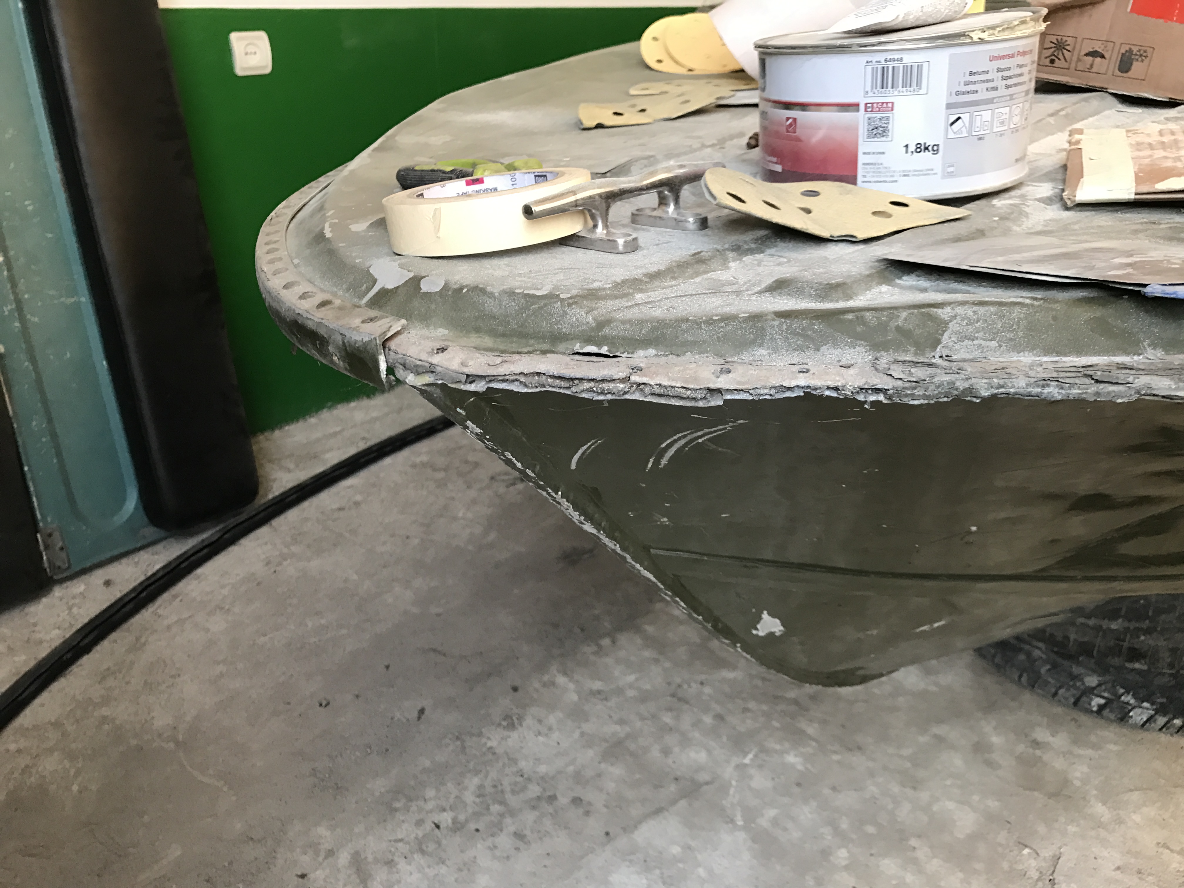

Добрый день Всем. Подскажите кто сталкивался с протертыми отбойниками на криме ( в месте где стыкуется верхняя и нижняя чась корпуса) и как устранять? Аргонщик сможет вывести эти недочеты? Если же нет. То может кто знает где можно приобрести целяком эту часть корпуса. Может есть разборки какие -то хотя сам понимаю что это из области фантастики. Еще есть латка которую хочу убрать в ноль в угоду эстетики. Возможно ли это устранить с помощью аргонной сварки? Заранее благодарен.Щоб збільшити малюнок, клацніть по ньому

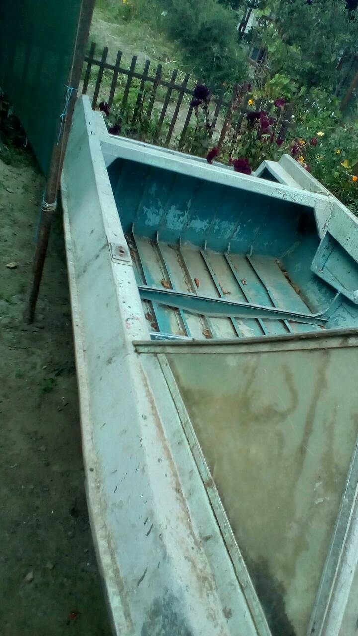

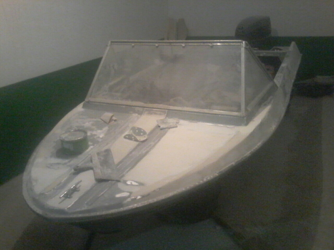

Еще фото старичка под восстановлениеЩоб збільшити малюнок, клацніть по ньому

Привальный брус я правильно понял?
он с дюрали и подгнивает не плохо - варить не получится! берем зачищаем , красим и натягиваем ПВХ трубу для полива. Вид кардинально меняется в лучшую сторону;)
латка нормальным аргонщиком варится без проблем

Спасибо огромное. Да привальный брус.Я уже начал думать что мне какойто некондишен попался. Привальник в нескольких местах подгнивший. Знаю что амг не гниет как дюраль. Задумался после покупки. Скоро начну заниматься.
Убрать не получиться! и я вам не советую это делать оставить как есть.
В завод не получится , НО сварка лучше чем одоробло на заклёпках, главное хорошо зачистить перед сваркой.

латку поставили без сварки просто так правильно.
ну вообще в ноль с обеих сторон точно не получиться, но с одной то точно будет завод ( если сварщик будет адекватен)
Допис від sofyart Переглянути допис
тут мимо!просто аргонщика при совке или 90-х днем с огнем не найти, ну или тянуть на производство куда-нибудь!!! это сейчас чуть ли не в каждом гаражном кооперативе есть хоть один ТИГ...

Борт взял за 400 у.е. конструктор лего для меня и сына. Латку собераюсь варить в ноля только снаружи из нутри шов все равно прикроется картами планирую выводить не сколько для рыбалки сколько для активного отдыха на воде с семьёй. По поводу клепок уже хватило. Намучался с метелкой. Для рыбалки по месту есть комплект казанка 1+ сузуки дф6 достаточно хотябы не на веслах. Сейчас инет не очень хорош позже скину фото.

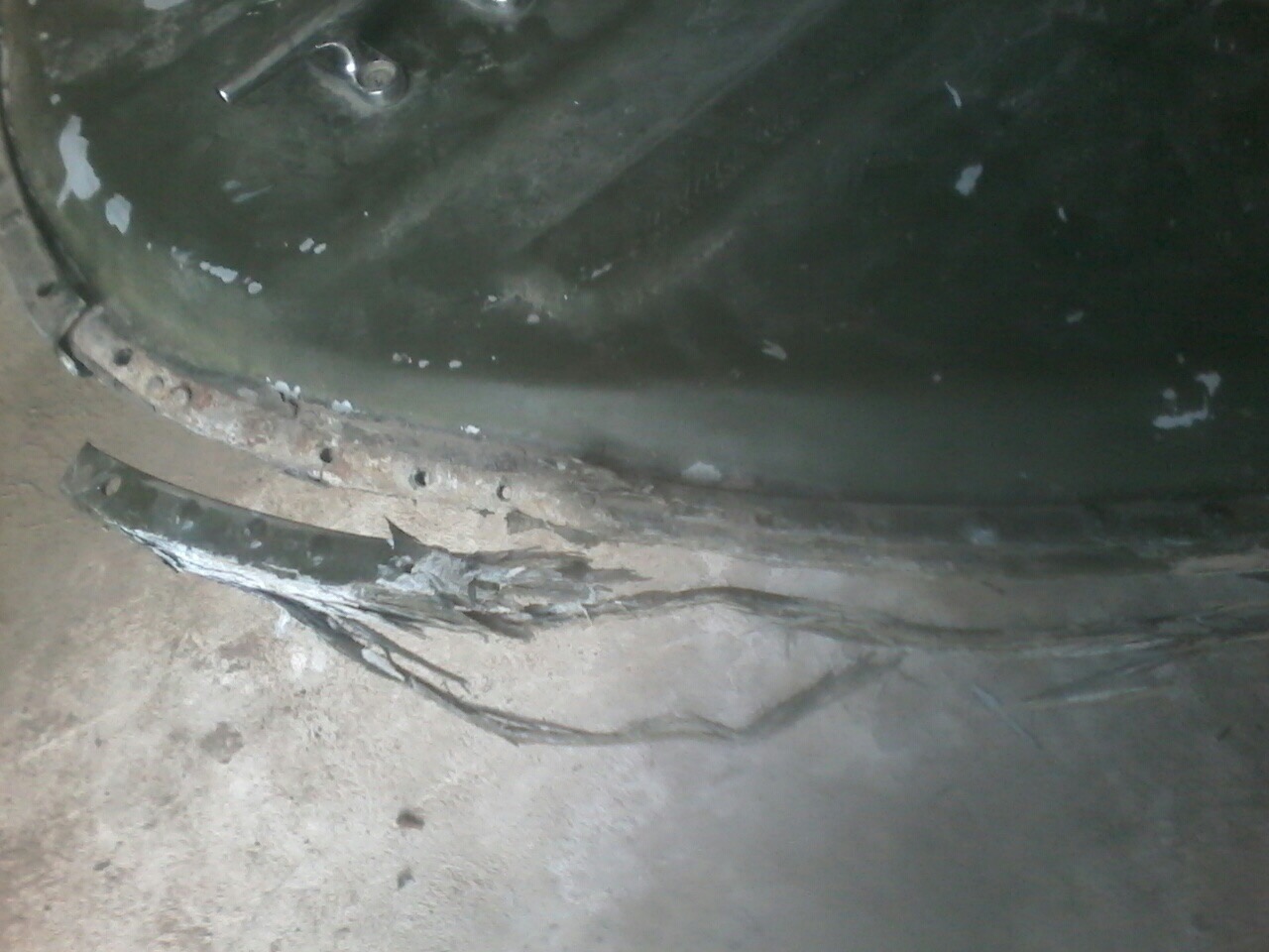

Была также ситуация, сгнил отбойник в носу и через него поступало много воды внутрь, если была хоть какая-то волна .
Сначала хотел делать новый из уголка , но потом случайно нашёл на причале у деда в обмен на мой уголок, аналогичный кусок отбойника с крыма.
Переклепали и все стало отлично, на будущее- иногда лучше снять шланг с отбойника раз в год и поубирать оттуда водоросли, грязь и тд чтоб отсрочить коррозию .
