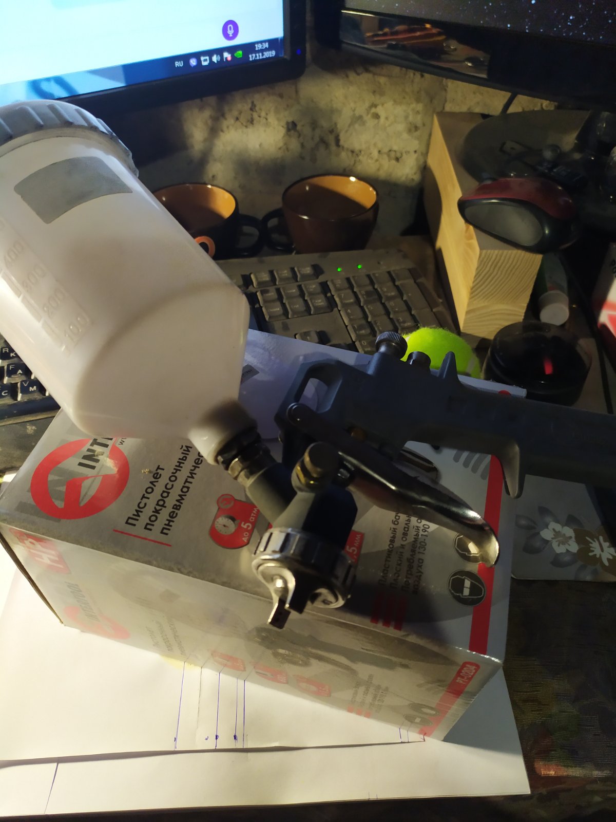

Типово Re: краскопульт
Я готов дать на покраску - пойду поищу!
Все крутиться пламя регулируется. - и грунт и лак.
Единственная просьба мыть по серьезному.
