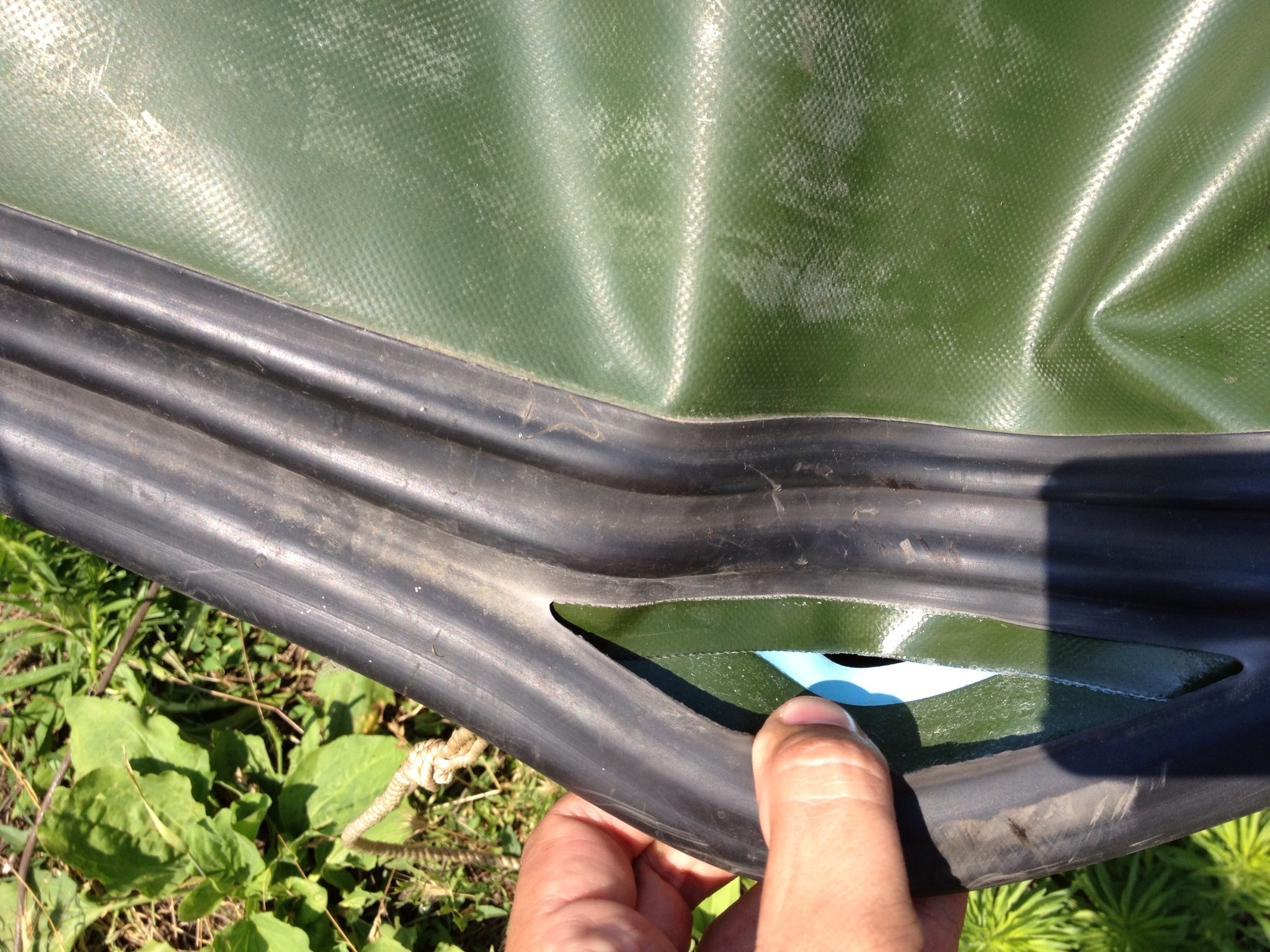

Типово Кто занимаеться ремонтом ПВХ лодок?
Подкиньте контакт где могут поклееть пвх лодку в херсоне?
Лодка лопнула по шву изнутри

а что за лодка? єдвенчер судя по цвету блестящему ?
Adventure 360
Кстати так и не ясно лопнула она или просто по шву расклеелась и разорвало резинку

Типово Re: Кто занимаеться ремонтом ПВХ лодок?
судя по фото расклеилась, был-бы ты в Киеве то решили бы вопрос
Приобретай клей Дисмакол. Клеит ПВХ,ТПУ материалы.Для склеивания нужен фен.Я себе зорб двухместный Дисмаколом клеил и всё отлично.Субстанция клея прозрачная.
Заклеят где-то и тем же Дисмаколом , потратишь время и деньги на пересылку. Клеить очень просто и есть золотые слова.Хочешь зделать хорошо-сделай сам.
