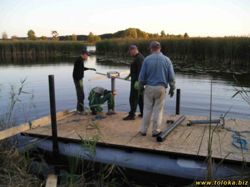

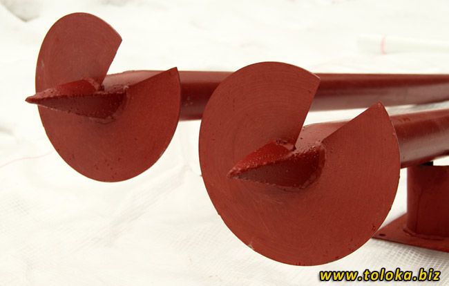

еще один метод: винтовые сваи Щоб збільшити малюнок, клацніть по ньому

Alexandrr1 (24.01.2015), dberegovoy (03.06.2015)
