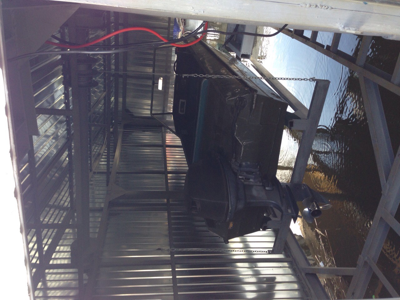

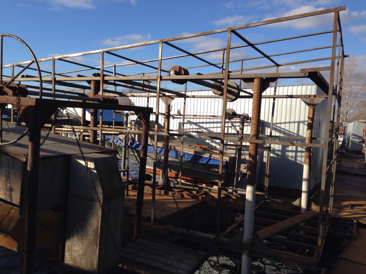

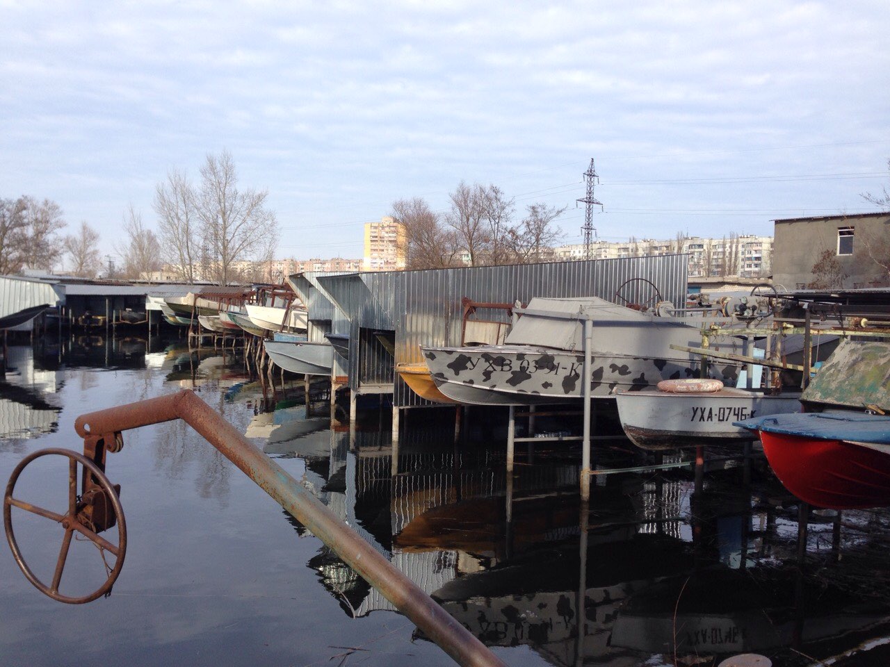

Строил в декабре подвеску на 9-ом причале, старую срезали(начали лопатся опорные трубы). Решил делать на 6 стоек из-за длины.
Материалы искал и привозил сам, работу делали 2 сварщика. Трубы и уголок искал по базам приемки металлолома, в конце концов нашел отличный швеллер и толстостенные трубы.
Если хотите делать сами, то начинайте собирать материалы если конечно не планируете покупать весь металл в магазине + тяжело было найти хорошую лебедку за адекватные деньги

Глубина средняя 1,70 м. Грунт песок, сверху около 10 см ила.
На трубы наваренна юбка / лапух около квадратного метра так чтобы труба вошла в грунт и уперлась им
Грунт не как не подготавливался, прошлая подвеска была построена аналогично и простояла 18 лет, и требовала замена только из-за тонкостенных труб, так даже не повело.

Согласен по поводу "юбки" но есть особенности место расположения подвески.Вы наверняка обратили внимание как по вытягивало трубы на подвесках ,новых,которые построены за территорией причала!!!!!!А они тоже спецами были "сварганены".
Поэтому тут лучше было бы чтоб опорные трубы вкручивались,юбка эта была бы в виде лопастей,тогда и не провалится,и не вытянет лёд.Но так геморойней,проще труба с юбкой.
Уверен на все сто,что никто из " спецов" причальных не захочет вкручивать,и скажет что ты марозматик.
