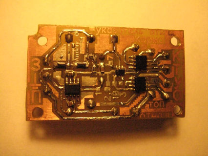

У меня на лодке, ВСЕ освещение на светодиодах. От самых маленьких светильничков и индикаторов-контролек до лампы-фары и отмашки. Где стоят обычные, где 4-ядерные. А отмашка, бортовые, клотик и корма - так еще и микропроцессором управляются . Если кому интересно могу по-подробнее ...

Фотку платы могу завтра выложить, а вот как работает... кино что ли снимать?

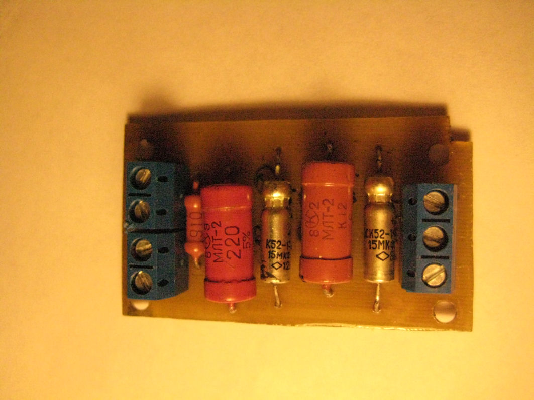

Ребя! фотки платы - вот. А как же я сейчас фонарики сфоткаю ? Они на лодке, лодка на даче, дача под Каневом... ну примерно как яйцо кощея бессмертного Но светодиоды можно в любой фонарик сунуть. На счет лампы-фары - гляну, мож дома.

фотки платы - вот
Я конечно извиняюсь... Но чего же все приходится вытягивать клещами?
А схема? А прошивка?
Ну и самое главное - где повторить можно???
