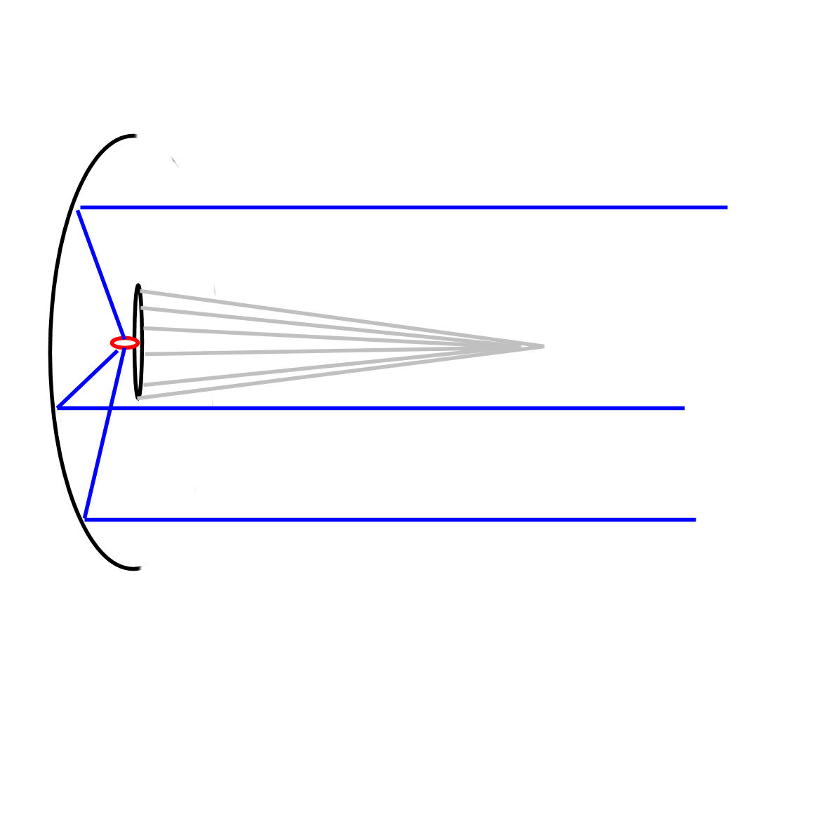

А вот картинка проливающая свет во тьме: красный это кристал св.диода. - он светит как лампадка в блюдце - только в сторону отражателя (нарисован черным). Синим прорисованы эффективные лучи создающие основной световой поток. В сером конусе всегда будет темное пятно, оно образуется радиатором св.диода. Но конус этот рассеевается на небольшом расстоянии и глаз не дразнит. Ну и боковые лучики, я не рисовал за малозначительностью
А что касается и рассеянного света и луча на большое расстояние - то без механической расфокусировки ничего не получиться - законы оптики! Слабое боковое свечение будет но... Проще иметь два фонарика - один для отхожих мест, а другой - для подглядования издалека

Вроде как предыдущий автор всё описал - светодиод должен находится точно в месте, где раньше была нить накала лампочки (от которой избавились). Она как-раз и находилась в фокусе параболы.
В "прямом" случае - не будет никакого метража. Будет светить как обычная лампочка. Эффекта никакого не получите. Такую конструкцию можно закрепить в палатке вместо светильника.
А вот если нужен "рассеянный" луч, как и было сказано - смещаем светодиод в сторону зеркала. Эффект будет примерно таким, что чем дальше светим - тем больше пятно, но меньше его яркость.
"Конус" немного не правильно показан, но логика действовать будет такая-же.

Ну это не "конус" а "блюдце" - то что для обычных ламп делается (мы ж его используем). А настоящий конус для св.диодов выглядит, естественно, по другому - больше похож на глубокий фужер. Но тогда и св.диод ставится традиционно - в донышке. Такие есть на каравайке давно, тока цена уних .... от самолета что ли?

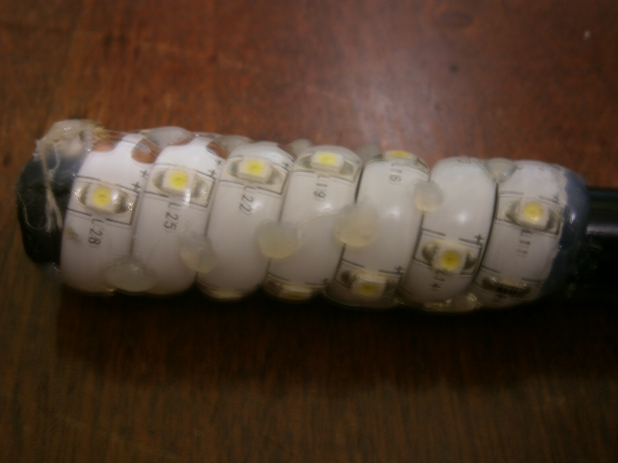

Решил сделать топовый на светодиодной ленте , лента герметизирована и самоклейка,намотал на трубку от старой углепластиковой удочки,слегка зафиксировал концы термоклеем , провода пустил по трубке, завтра выложу весь фонарь,вот так светит от кроны 9в.
