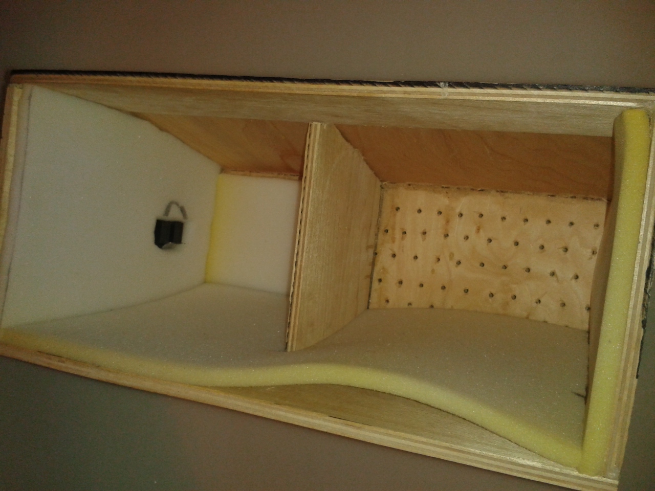

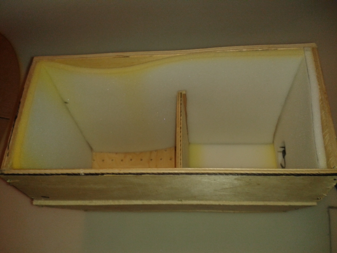

Пропустив все критичные посты, продолжаю по-тихоньку...

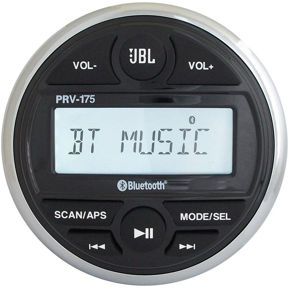

Немного смотрю не по теме дискуссии, но всё же спрошу здесь, тема то с общим названием, надеюсь ТС не будет против.
Кто-то сталкивался с JBL Marine на своих лодках, контора очень хороша в целом, а вот в лодочном исполнении как будет? С Clarion тем же, более распространённым у нас если сравнивать по качеству на выходе, удобством юзанья...
Интересует именно эта голова, подкупает размером минимальным, хотя это и тревожит.

На фото не сама голова, это пульт дистанционки, который ставится обычно на водительскую консоль вместо какого из приборов.
Это у нас он ставиться туда, а производителем задуман как пульт управления на платформе для купания, либо в каюте.

Ларик, у него диаметр чётко как у маленьких приборов.

У меня такой JBL стоит на лодке,это самостоятельный прибор,можно подключать флешку,а можно через блютуз с других устройств слушать.Есть возможность подключения пульта ДУ и беспроводного в том числе.Звук качественный (акустику требует мощную и качественную) в отверстие от хондовского тахометра не помещается,похоже такой размер как у Смарткрафта большого.
Добавлено через 3 минуты
Производителем "задуман" для установки на приборной панели в стандартное отверстие (под большие приборы)

А куда Вы отой ящик пихать будете.....????
Читаю тему....много вопросов....
Пока видел нормальную....музыку в лодке у Рино
Ему бы усилок+ кондер на 1 фарад.
Какие овалы за 200 грн????
Какие проблемы с питанием?????
Поставте 2х компонентные 16-16,5 впереди + саб в нужное место (имхо 15...можь и 10 хватит) и 3х или 4х кан усилок( саб мостом)-выше крыши для качества...
надо просто громкость-что совсем не связано с качеством-дуга+выносные корпусные динамики ну по любе усилок....
это вкратце

Вот и ожидаемый ответ Брать под него усилитель обязательно или потянет с запасом штатные колонки JBL?
Вы немного ошиблись, ну то такое...
У Clarion в этом формате именно дополнительные блоки, для разноса по настройке и палубе, а этот и достаточное количество подобных от других производителей именно "всё сам, всё сам".

Мне кажется, что так как эта приблуда из америки то не все радио частоты будет ловить.
В давние времена привезли с Америки приёмник. Там шаг не совпадал, потому не на все станции можно настроится.

У меня магнитола JVC америкосовская где то есть, она четные радиостанции не ловит.
Уточнить у продавца, "Наш" ли диапазон, америкосы, по моему, с четными "не дружат", японцы вообще не настроятся на наш FM. В общем, если радио нужно, по любому выяснить

Радио- последнее, что будет слушаться- вообще не стоит заморачиваться. Пару бы отзывов про само качество звука...

А Я как раз и не заморачиваюсь. Только радио и слушаю. Лень что-то качать и покупать. А эта приблуда думаю будет звучать достойно.
Итак, частоты есть и европейские, по мануалу. Влад, сам подумай, если приблуда МОЖЕТ звучать хорошо-отлично, то есть смысл воспроизводить файлы в качестве. Прав же? Чего там заморачиваться, флэшку на 8 гиг один раз вставил и на сезон минимум.

Купил уже, посмотрим. После установки опишу впечатления и скину картинку.
