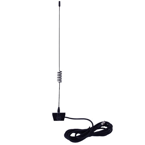

Старий 20.10.2014, 11:25   #8 (permalink)
Типово Re: Антенна для магнитолы
У меня самая обычная (как на фотке), причем лежит под консолью, снаружи не прикручивал. В Киеве и на Десне прием хороший.

Старий 20.10.2014, 13:45   #10 (permalink)
Аватар для Голык
Псевдо: Костя
Карапь: MKM
Дописи: 6.866
Сказал(а) спасибо: 5.322
Аналогичную пользовал, работает отлично, в Сорокашах ловила плохо, а так везде нормально.
MAZYA888 (20.10.2014)
