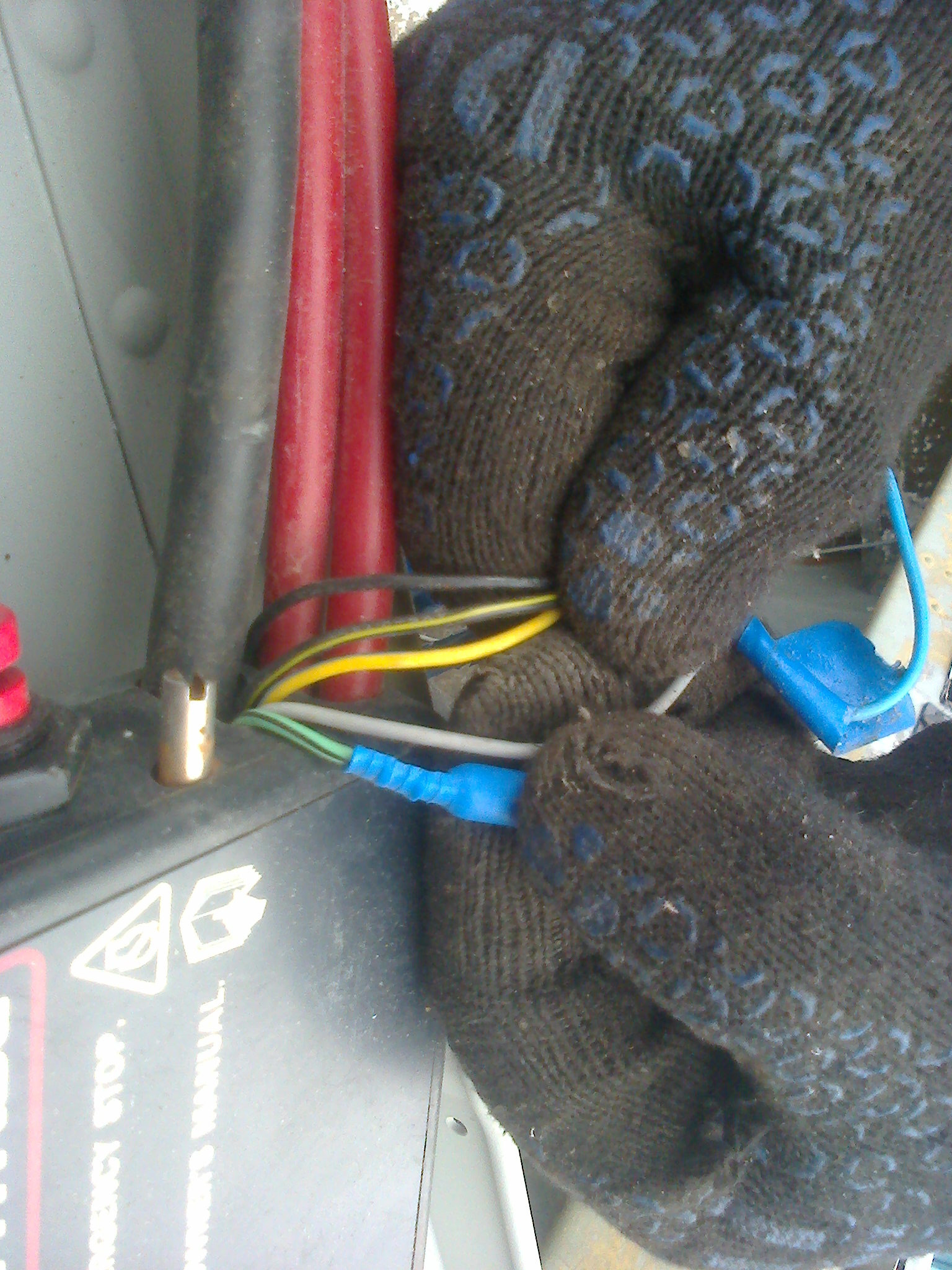

Типово какой провод куда.
Камандер хонда (50).какой провод за что отвечает?

Серый 100% сигнал на тахометр, остальные не помню. Какого года мотор? В разделе про моторы есть некоторые сервис-мануалы по Хондам, по-идее там должны быть и схемы.

Чёрный с жёлтой полосой - 12 Вольт после з.з. чёрный - - 12 вольт, серый тахометр, жёлтый с синей полосой - трим.

Спасибо всем отозвавшимся!А зелёный с чёрным??? 2003 карб

Никуда не подключается, он тебе не нужен, потому и не буду говорить его назначение.

Lg/Bl - вроде никуда. Смотри схему.
