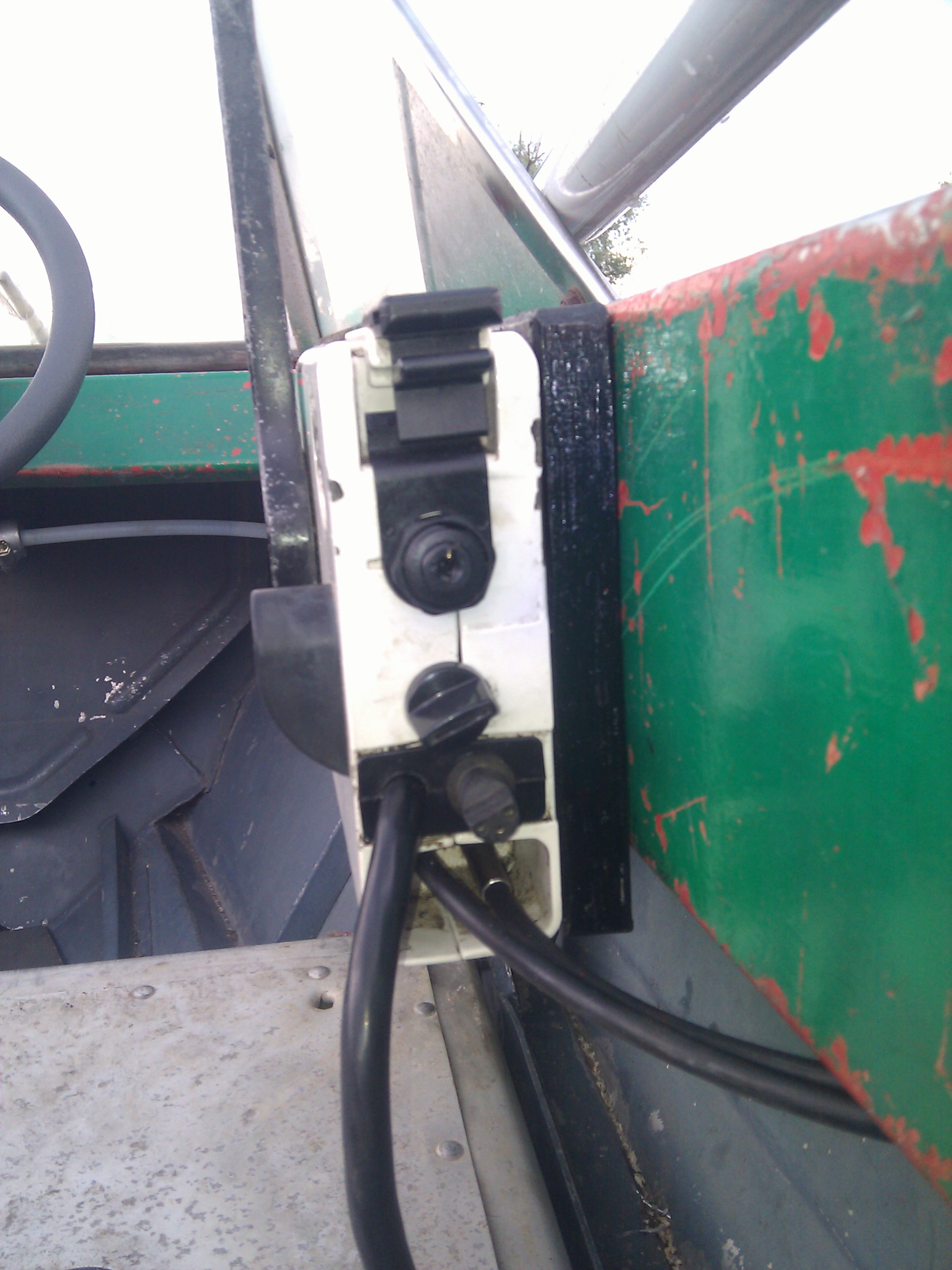

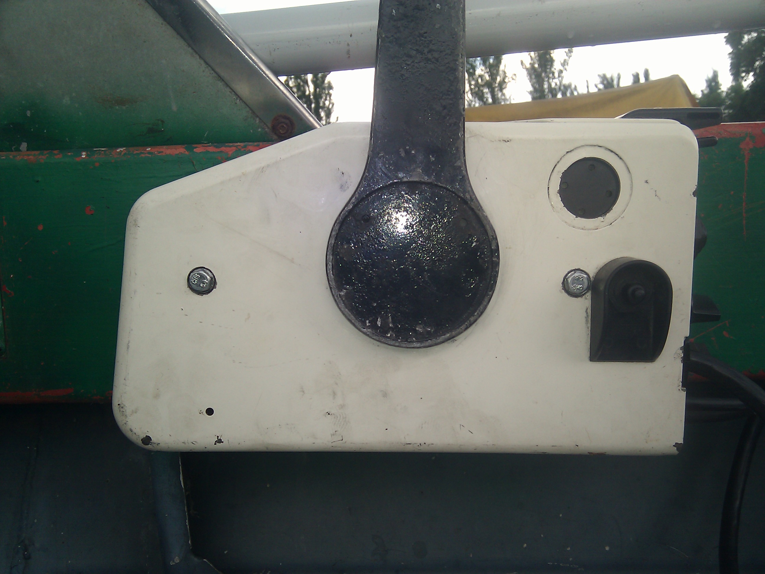

Геннадия замок зажигания работает, cпасибо за быструю консультацию по его подключению. С чекой понятно. Зачем снизу разъем ?
Ручка должна влиять на холостые обороты ? Крутил ее туда сюда - не заметил ниче :), планка сверху когда поднимаешь сразу холостые добавляет.
Коммандер на заведеном моторе пищит своей пищалкой зачем-то, на нее подходит два провода (фиолетовый и светло коричневый).
Второй получается - звуковой сигнал температуры (перегрев ?). Хотя вода струйкой бежит.
Слава, чека у вас нормальная, попробвуйте ту , что выслал, должна одеватся (насколько вижу по фото). Разьём служит для подключения тахометра. Ручка это не регулировка оборотов, это регулировка фрикционна ручки. Пищит постоянно или только при старте. Пищалка управляется землёй, поэтому к ней подходит и плюс и управляющая земля. И пищит она не только на перегрев.
