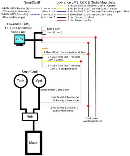

Типово Re: smartcraft для мерка
нашел такую схему
Назва:  Elite-7NMEA0183WIRES_zps49aa3b90.jpg
Переглядів: 1437
Розмір:  26,7 КБ
серый волк зараз поза форумом   Відповісти з цитуванням

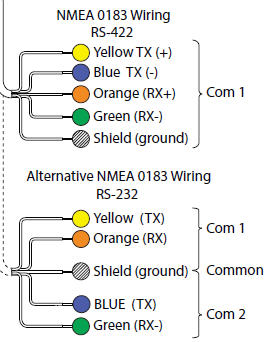

жпс идет на спидометр
Назва:  1495264_157131.jpg
Переглядів: 887
Розмір:  73,1 КБ
Старий 12.09.2015, 20:44   #35 (permalink)
Ну так то НМЕА ЖПС

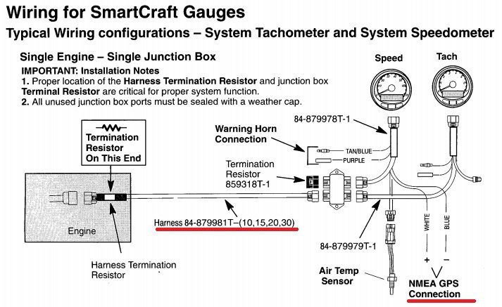

жпс подключил-вот самая понятная схема
Назва:  GPS to SmartCraft.JPG
Переглядів: 1647
Розмір:  33,5 КБ
