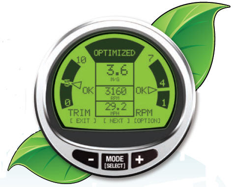

спрошу по другому-чем отличаются эти два прибора?
Первый тахометр, показывает расход, трол-контроль, температуру двигателя. Второй меркмонитор - показывает тоже самое плюс ошибки, давление масла, топлива и т.д.

Я бы добавил,что с помощью меркмонитора возможно подключение Меркурия по сети NMЕА 0183 ( 2000 ) к другим сетевым устройствам и картплоттерам в том числе
Добавь ещё к первому - реальные моточасы двигла, вольтаж, трим, ошибки тоже показывает, моментальный и общий расход, скорость в урезанном режиме, топливо. Втрой показывает всё что и первый, но ещё и в нём все функции самартрафтовского спидометра а также в зависимоти от версии выход НМЕА2000. Ну и плюс там цвета меняет вид разный моно поставить. тролл клнтрол можно по скорости сделать при установке дополнительного датчика.
З.Ы. На 60 Меркмонитор смыла ставить нету - напрасно выкинутые деньги, если не зашёл по нормальной цене, некоторые функции работать не будут из-за невозможности подключить датчки, а именно - датчик спидометра, датчик давления воды, датчик трима смарткрафтовский, а из-за кабеля, которым подключаются эти датчики, нельзя подключить датчик топлива и датчик скорости для тролла. Поэтому тахометр самый оптимальный вариант для 60.
З.Ы.Ы На сервисе Мерка сказали недавно, что совсем новые 60 идут уже с возможностью подключения этих датчиков, но я пока таких моторов живьём ещё не видел.
