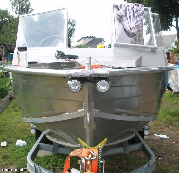

Вот интересный вариант.
Одна фара вниз другая прямо и получаем ближний и дальний по выбору.
Назва:  6e870f9d3bbd.jpg
Переглядів: 1217
Розмір:  77,7 КБ
