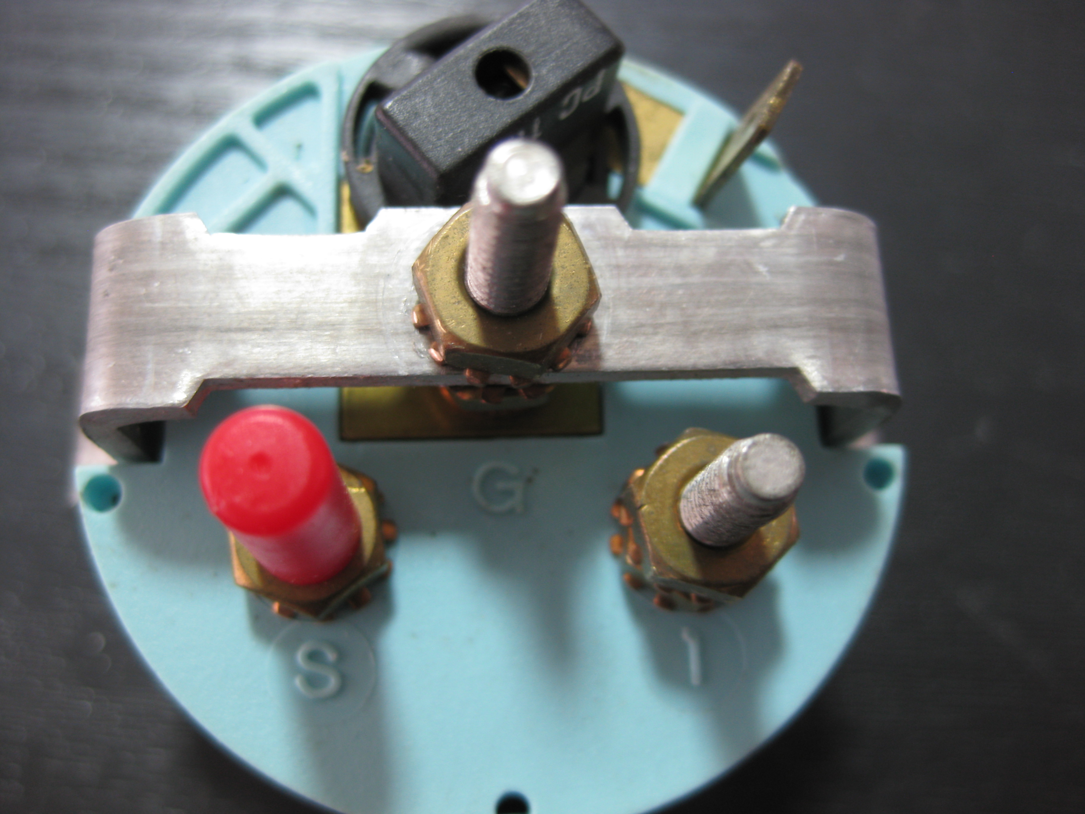

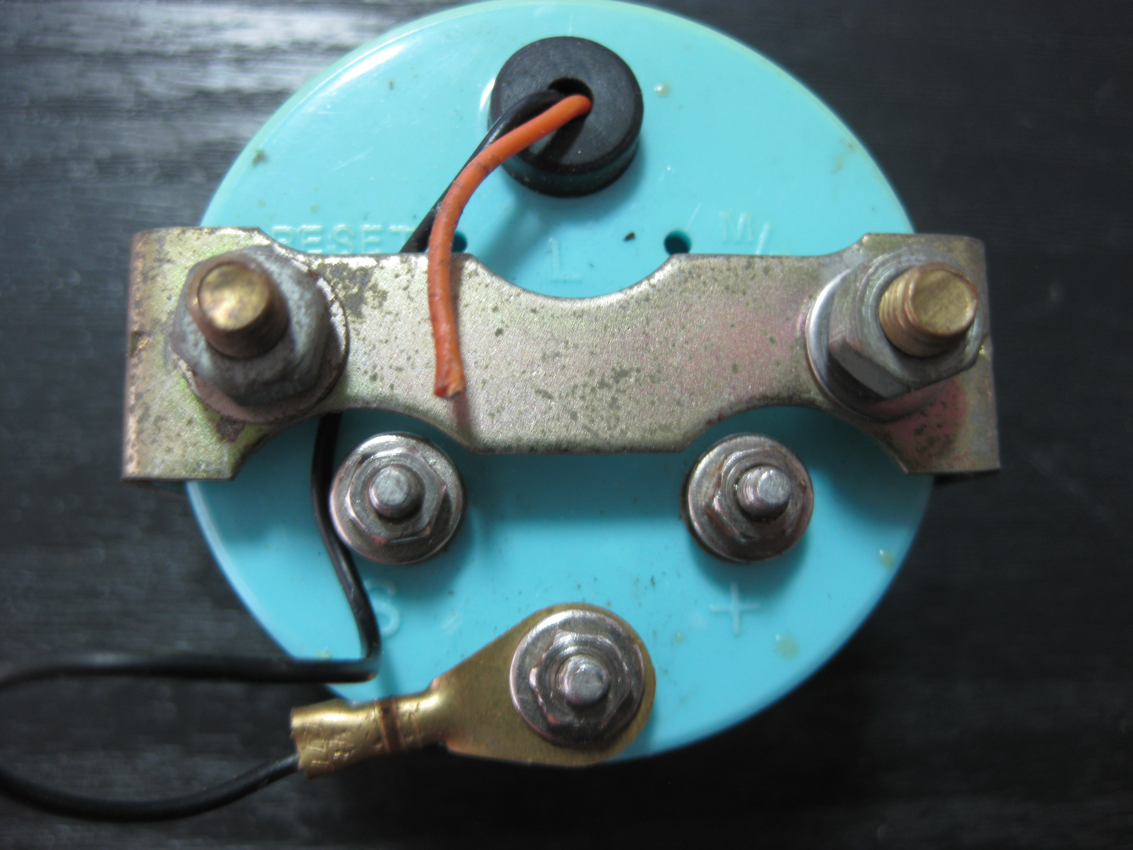

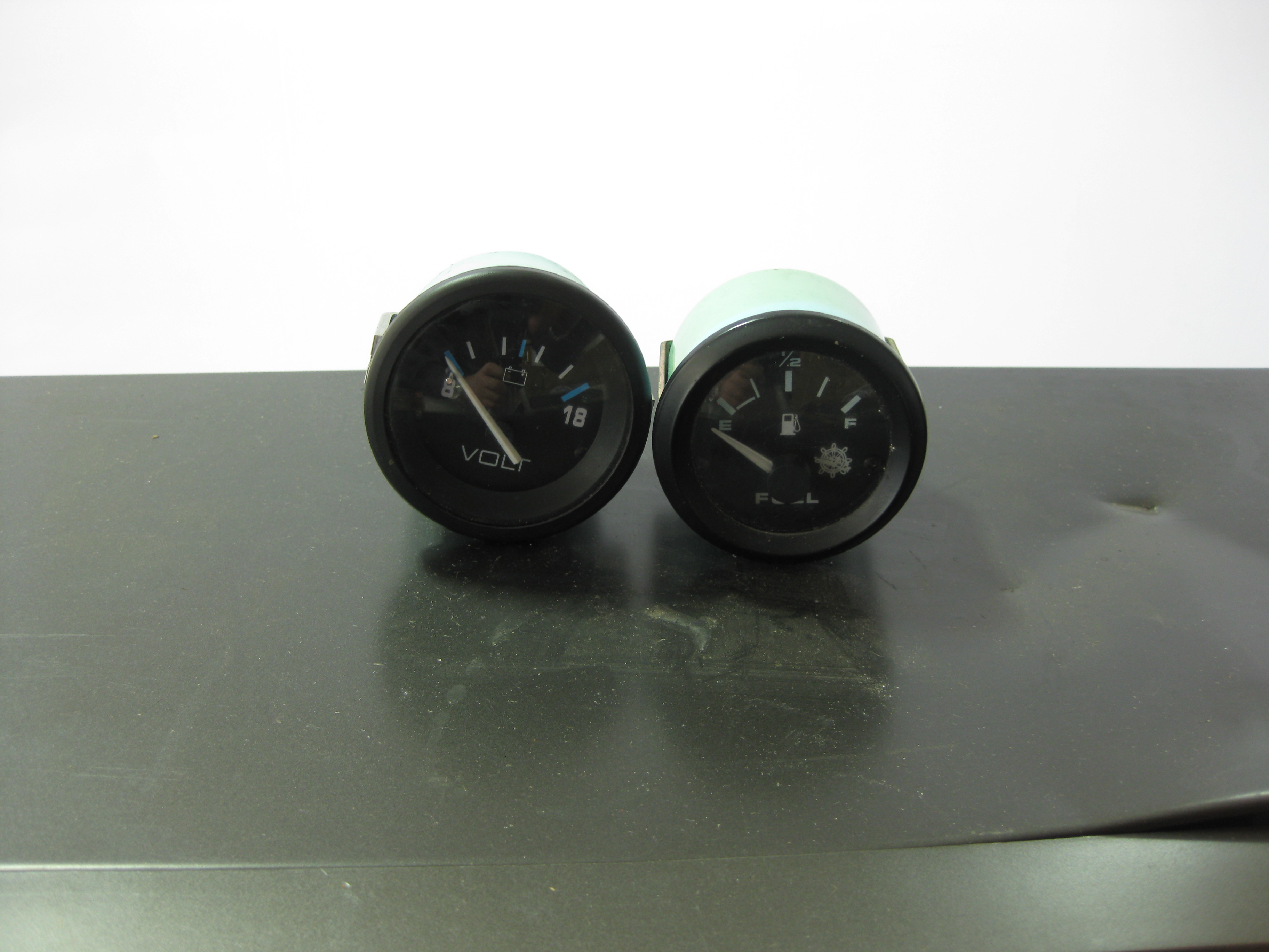

Добрый день!
Разобрал приборную панель на длинномере т.к. часть приборов отсутствовало, да и от предыдущего владельца мне не досталось никакой схемы электропроводки. Начал собирать заново, в большей части уже разобрался. Осталось понять как подключить вольтметр - т.к. на нем на удивление оказалось более двух контактов и датчик уровня топлива - проводка от датчика в баке присутствует в виде двух проводов. Фото приборов и обратная сторона прилагается.

Типово Re: Подключение вольтметра и датчика уровня топлива
подключать на болтовые клеммы S - 1 и S - + все остальные клеммы это подсветка
Допис від Sven Переглянути допис
не совсем понял...
вольтметр - S - это "+", 1 - это "-", плоская клемма - "+" для подсветки - можно повесить на кнопку подсветки панели приборов - правильно?
уровень топлива - ничего не понял
Добавлено через 16 минут
Нагуглил схемку под датчику уровня топлива: оно?
Mr.Dmitro зараз поза форумом   Відповісти з цитуванням
Старий 19.09.2016, 18:42   #4 (permalink)
Карапь: Самострой сталь + П4
Дописи: 2.036
Сказал(а) спасибо: 1.238
По вольтметру - да, возможно 1цу придется соединить с G (если хотим загорания лампочки)
По топливному - тоже да.
