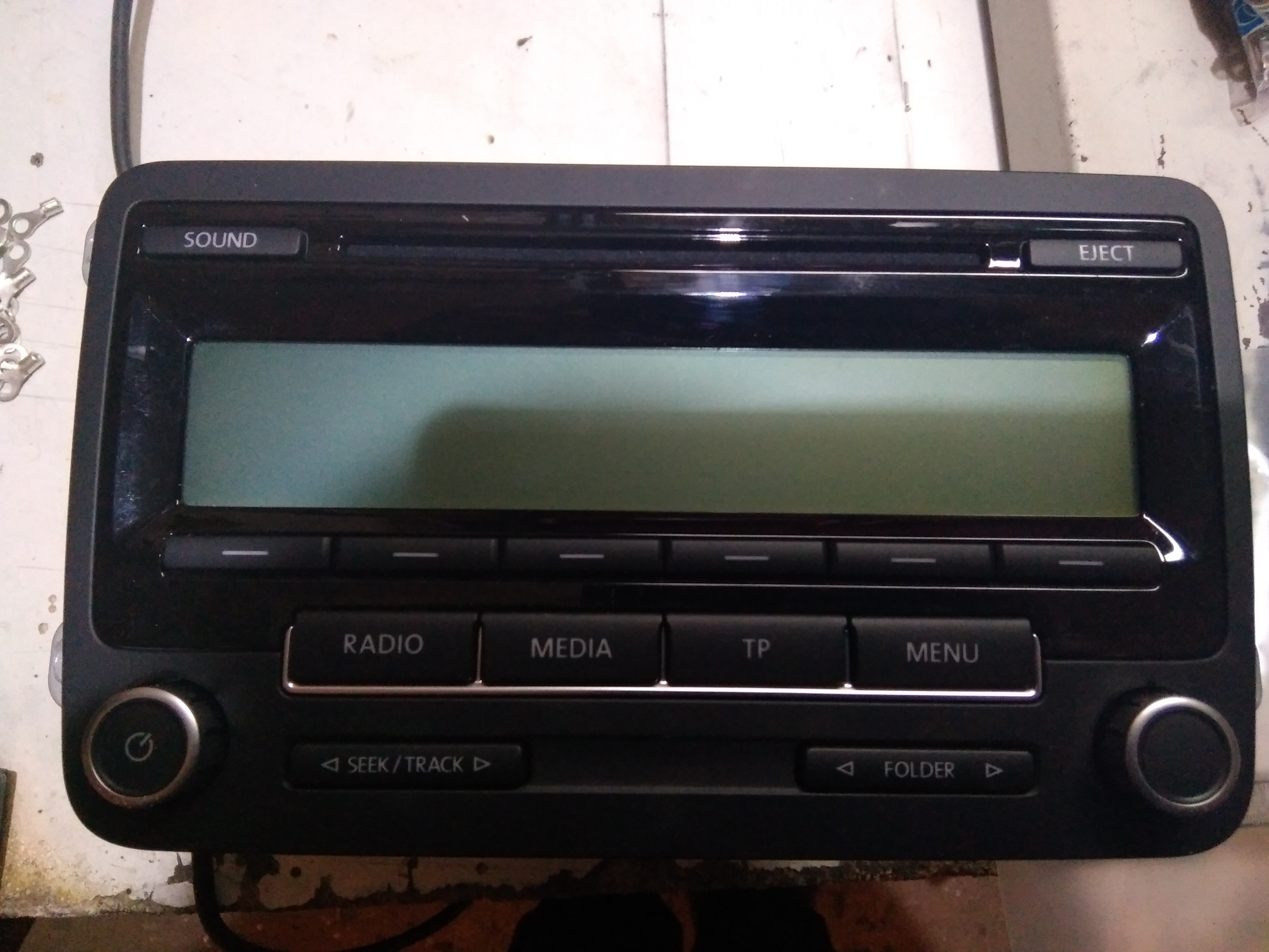

хочу прикрутить вот такую магнитолу себе в длинномер ,возможно ли?если да,то кто поможет разобраться с подключением?

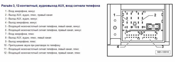

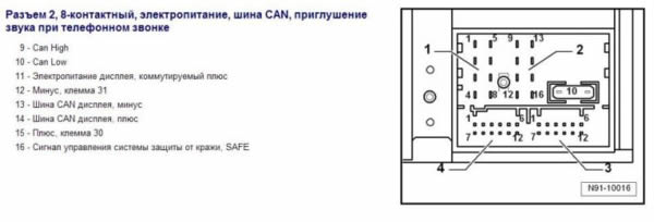

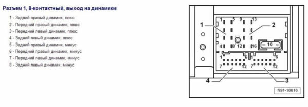

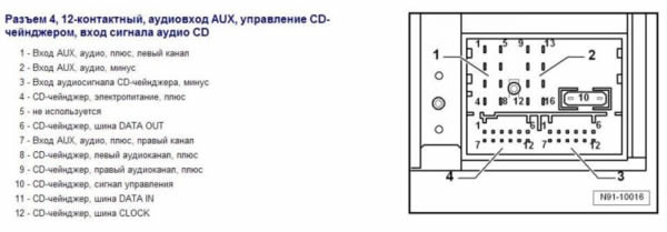

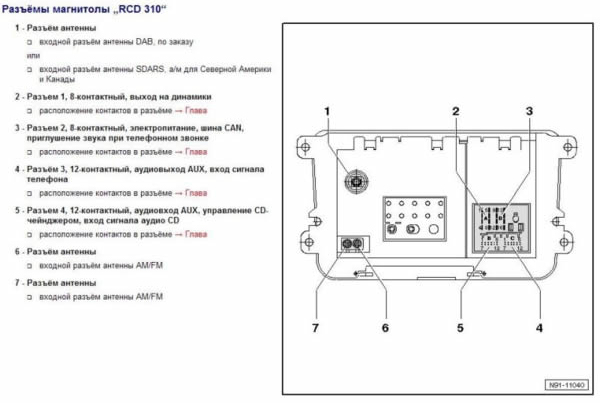

Это вроде RCD 310.
Подключить то можно, а код от магнитолы есть? Не факт, что заработает.

Не возможно. Он через кан-шину подключается.

Это код ,который идет с магнитофоном при продаже авто у официалрв.(защита от воровства)

Посмотри с обратной стороны, или сними крышку, может быть прописан там.
Нет кода - в мастерскую, там пере прошьют и код дадут.
Спроси сразу как вводить.

На Киддике наклейка с кодом была вклеена в сервисную книжку. Код запрашивается после каждого отключения аккумулятора.
Вроде как ГУ прописывается в блок управления. Управление подсветкой точно идет по САN-шине.
ИМХО - Я бы не заморачивался.

Код прописывается в мануале к мафону(идет в комплекте с сервисной и прочими бумагами).Вам проще продать и купить обычный без заморочек мафон.
