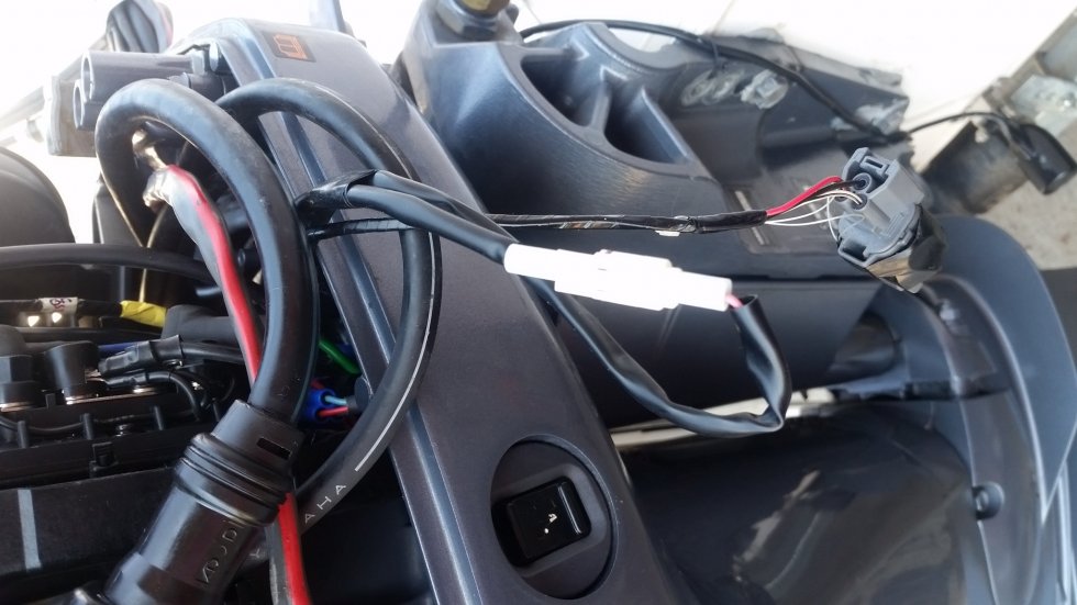

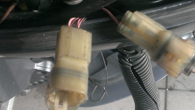

И может идти на разьём выхода на приборы пятые, тестером звонится на раз
Шановне товариство хотелось бы продолжить.
Сейчас датчик тримма подключен на двухпиновый разьем -провода розовый,черный.Нашел неподключенный четырехпиновый у которого тоже есть розовый провод и он звонится с розовым на двухпиновом разьеме(об этом скорее всего писал Гена).Я так понимаю еще какой-то разъем должен быть?

Вот эти разьёмы как раз и идут для подключения приборов пятой серии. На восьмую надо переключать, они не входят в компьютер мотора, потому и трим не меняется.

Должен быть, по крайней мере, на тех моторах, где переключал я, он был.

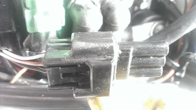

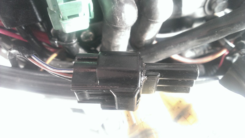

Может вот этот ,черный с заглушками.

Скорее всего эта

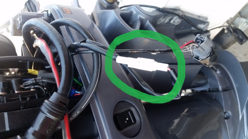

Я так понимаю - нужно найти разомкнутый Однопиновый с розовым проводом и соеденить их?

Да. По крайней мере когда знакомому подключал двиг после этой манипуляции всё заработало
Да, и про чёрный с датчика не забыть.

Да, трим заработал !!!

Да...слава богу обошлось.
А датчик скорости пришлось поставить.
