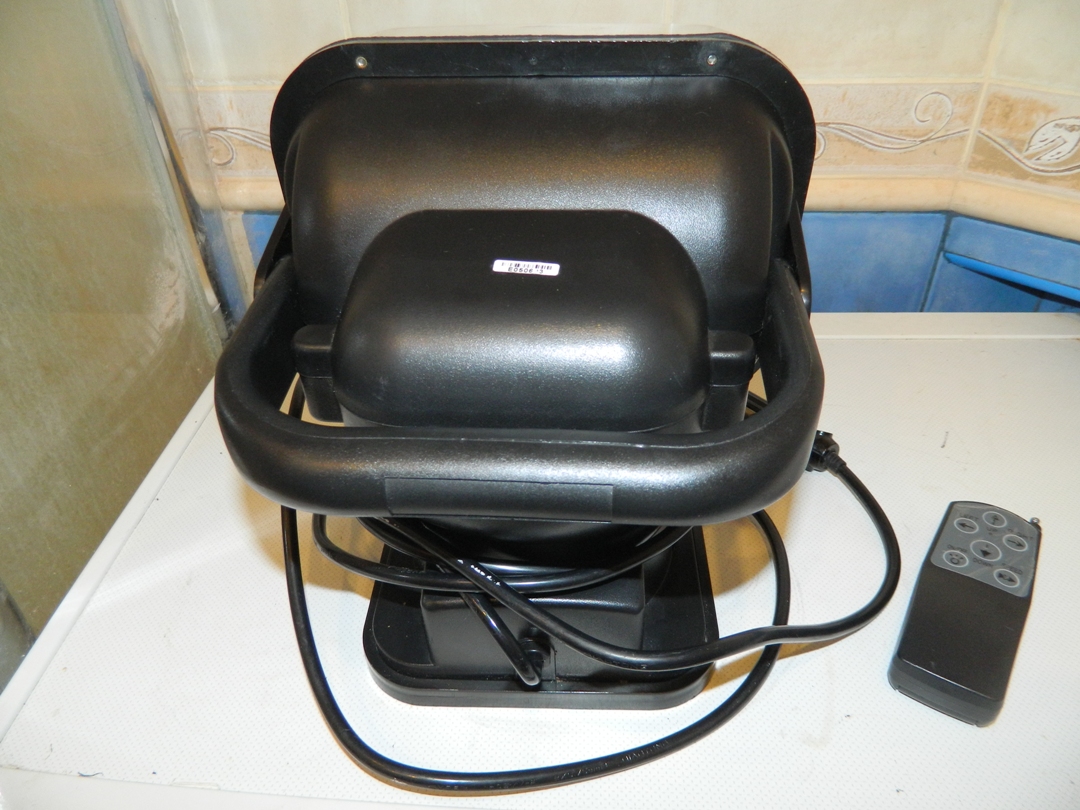

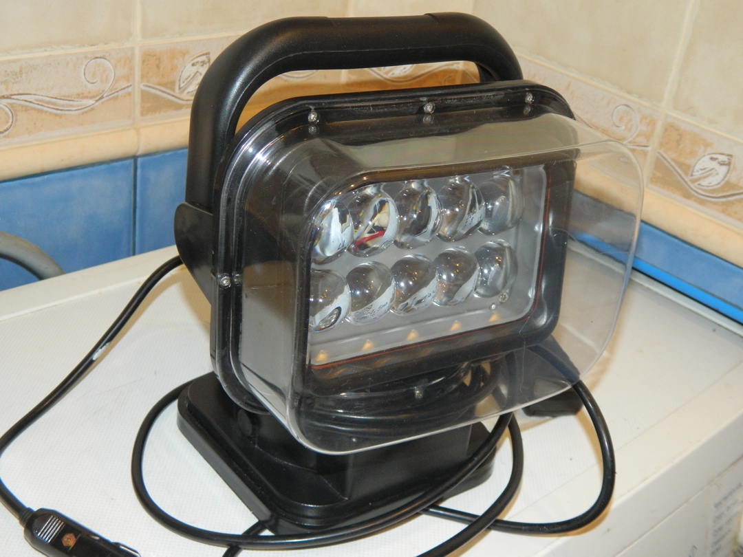

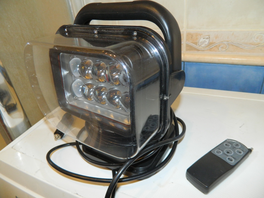

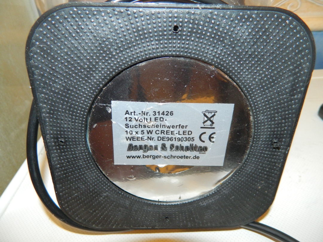

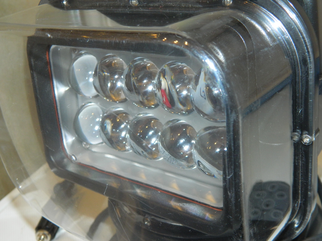

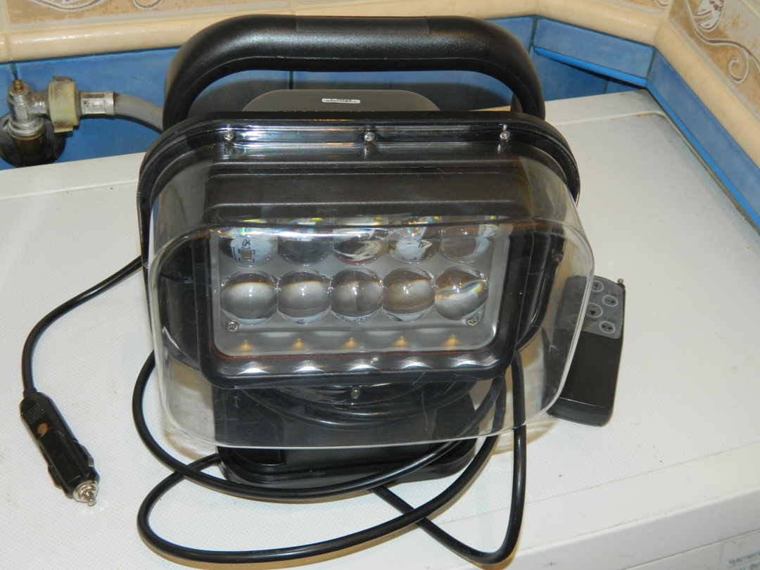

Могу предложить 1900грн.(новый)

И как он светит?

https://www.youtube.com/watch?v=rnlgWbPk5VQ&t=100
https://www.youtube.com/watch?v=O1sfxrFWN5Y

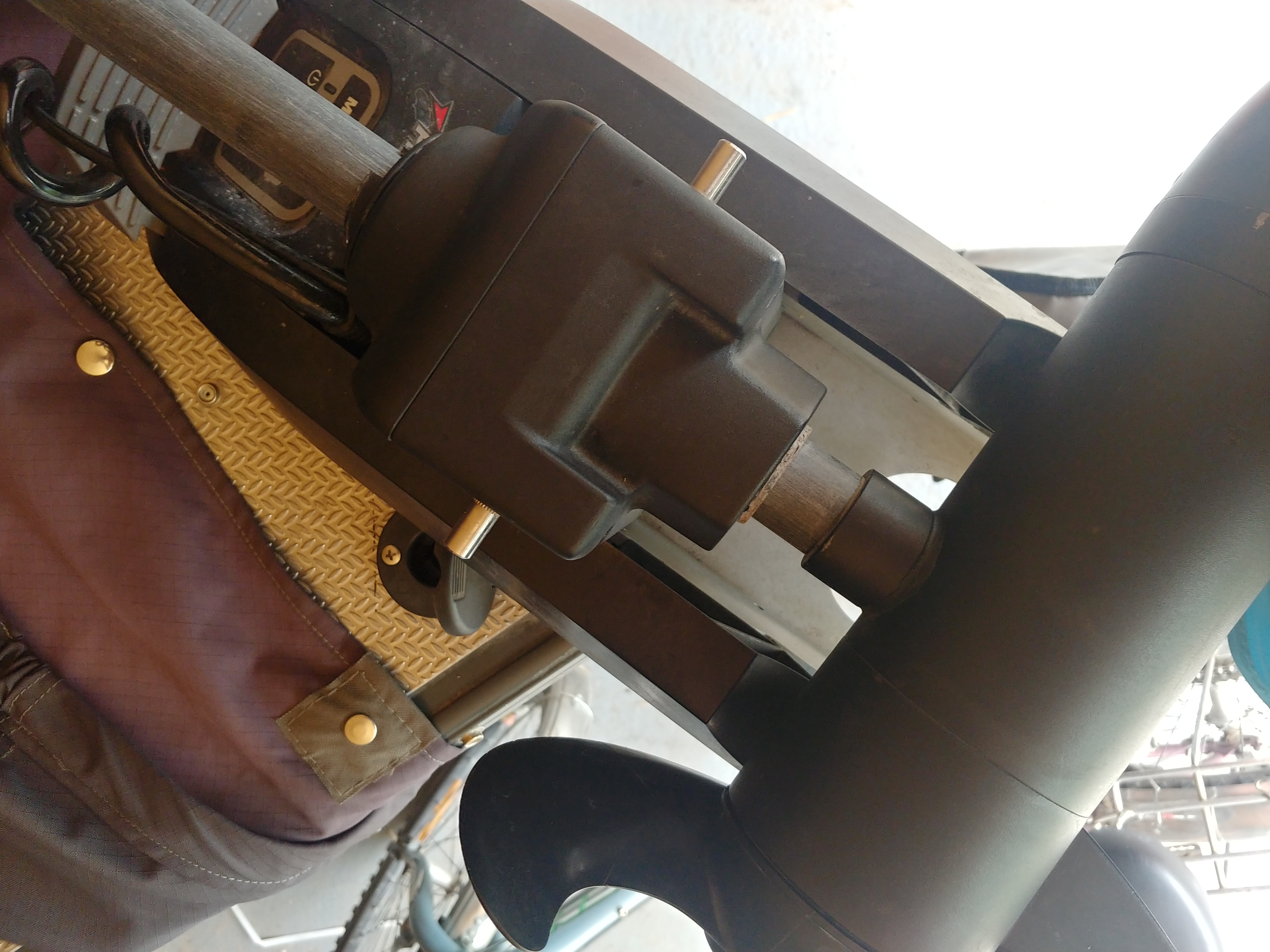

Допис від Veteye Переглянути допис
Подскажите где найти трехпиновую розетку
Хочу установить себе такой же прожектор
Буду благодарен если сфоткайте как у вас стоит розетка в лодке
Фотки пожалуйста,а розьем брал на Баркасе,но сейчас там нет
Спросите на Финвале,может у них есть.Или ебэй.При выборе места установки старайтесь найти место максимально к краю носовой части.Иначе засвет палубы Вас сильно огорчит
