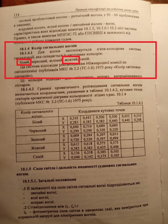

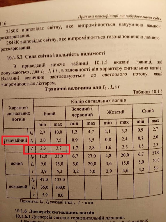

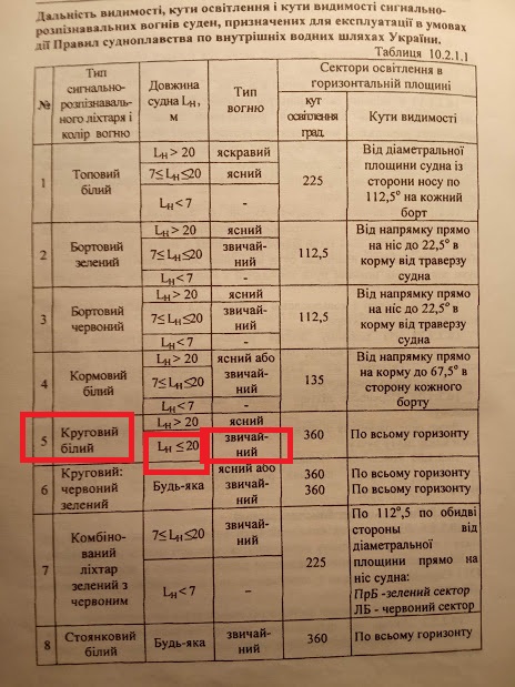

Всегда поражаюсь Вашей осведомленности. Вы спец. буквально во всем! По принципу - слышал звон, да не знаю где он.
Клотик, про Вашему, - это круговой белый с углом свечения 360 градусов и для судов 20 метров и менее имеет тип огня - обычный. Не ясный и не яркий, а обычный. С дальностью видимости от 2,3 до 3,7 км. Ясный огонь светит гораздо дальше и используется на судах больших размерений. Цвет белый, а не бело желтый. Используется или белый или желтый. Ну и правила вам обоим для изучения.
P.S. Сомневаюсь что если в фонарь под лампу накаливания всунуть светодиодную лампу, то она будет видна на 2,3 км. Ведь источник света должен быть в фокусе линзы Френеля. Так можно сделать только с одним светодиодом, не с тремя или "кукурузой". А чего насветит один светодиод тем более на 360 градусов.

Востаннє редагував Сергей Вишня: 14.04.2019 о 20:46.

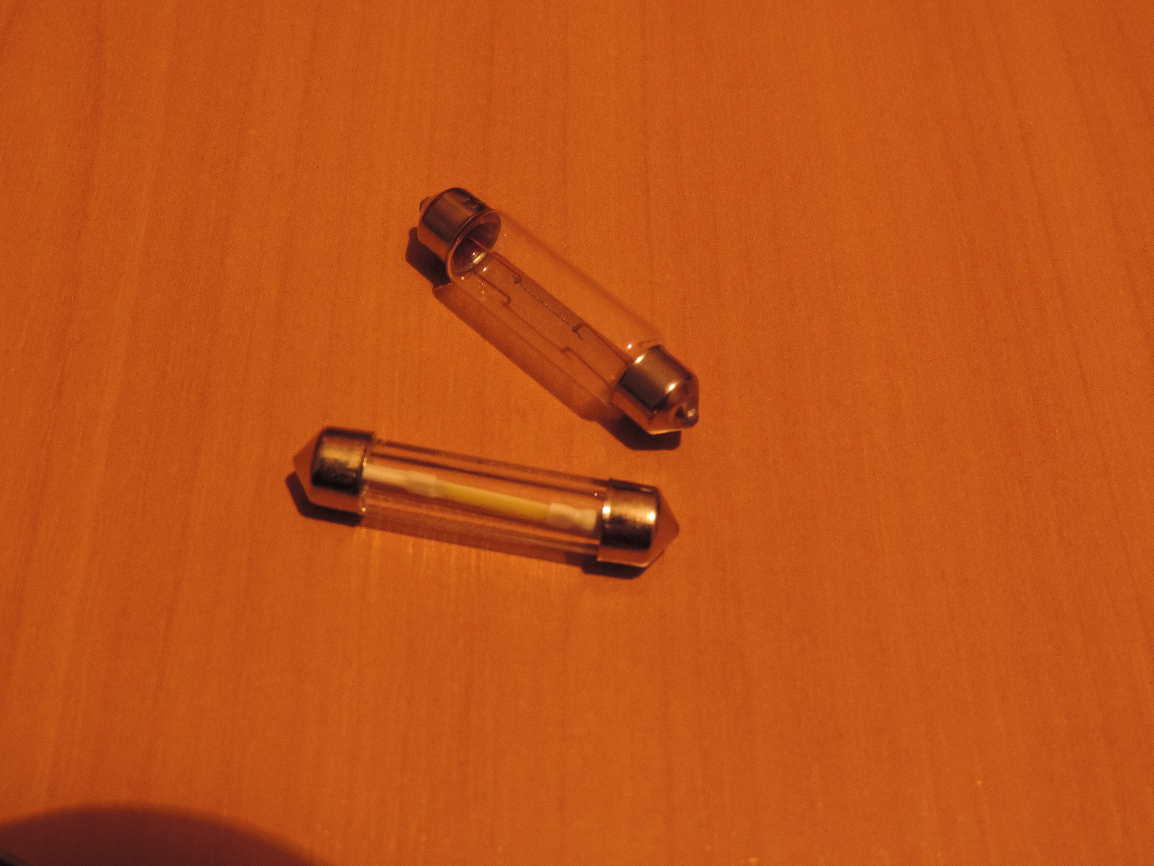

.... А чего насветит один светодиод тем более на 360 градусов.
имхо Насветит! Такой , как на фото(рядом лампа накаливания, которая пошла под замену) Визуально в темное время светит , как мин.,не хуже обычной лампы. Об углам не говорим-360
