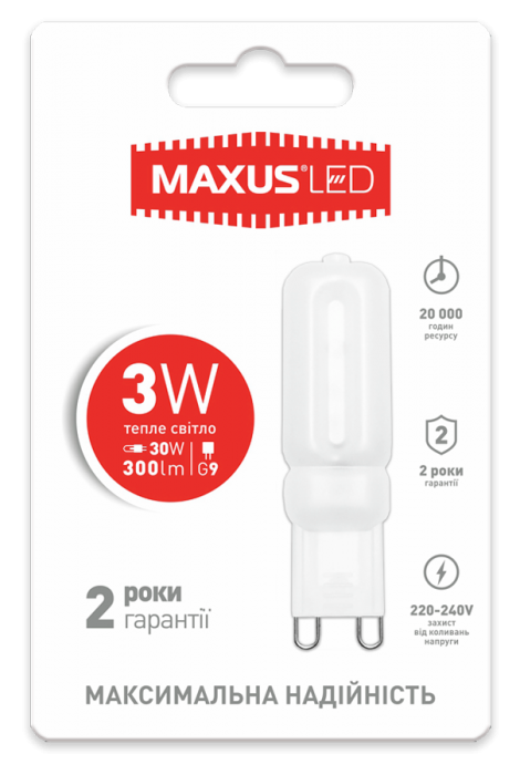

Почему вы так уверены, что светодиода именно 3? Откуда вы знаете, какое решение выберет человек? У меня, например, подпаяна лампочка с одним светодиодом.
Старий 13.04.2019, 11:01   #6 (permalink)
DOK
Аватар для DOK
Карапь: Классик+Х90
Дописи: 10.196
Сказал(а) спасибо: 5.716
Типово Re: Стояночный огонь - накаливания или LED?
Вот такая, только выводы штырьковые.
Назва:  1-LED-203_30528443_1.png
Переглядів: 429
Розмір:  190,7 КБ

12 вольтовая, конечно.

Какие резисторы, о чем? Есть штатные LED лампы для автомобилей, их используйте. Патрон от лампы накаливания менять не придется. Там все внутри есть, и резисторы и драйверы в мощных.

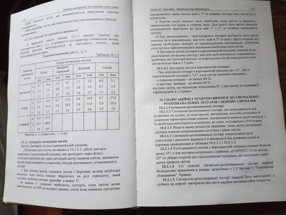

Старий 13.04.2019, 12:07   #9 (permalink)
Аватар для Сергей Вишня
Псевдо: --
Карапь: самодельная лодка
Дописи: 716
Сказал(а) спасибо: 142
Дело в том, что огонь должен быть виден на определенном расстоянии,. И фонарь должен иметь сертификат, который обеспечивает именно это расстояние. И ещё, если в фонаре используется линза Френеля, то лампа накаливания в этом фонаре имеет нить накаливания именно там, где надо, что не скажешь о светодиодах. Ещё нормируется сила света и ясность огня. Все эти экономии тока лишь маркетинговый ход никак не связанный с безопасностью.
Сергей Вишня зараз поза форумом   Відповісти з цитуванням
Antonioni2007 (14.04.2019), Niyazovitsh (13.04.2019), polek (13.04.2019)
Спорить не буду, мне незачем. Просто факты из правил. На первом фото теория, а на втором - практика. Это сертификат моего кругового фонаря и его номер записан в свидетельстве о пригодности судна. Кстати, в фонаре я абсолютно уверен, что его видно на расстоянии 2,5 километра, как и требует теория.
Назва:  56819208_1059118070955366_7241819420929032192_n.jpg
Переглядів: 463
Розмір:  73,1 КБ
ID:	156688   Щоб збільшити малюнок, клацніть по ньому
Назва:  57423113_1059118097622030_4962363492486086656_n.jpg
Переглядів: 391
Розмір:  42,5 КБ

Допис від Сергей Вишня Переглянути допис
LED Navigation Light
Все те саме, тільки лед, з тим самим сертифікатом.
Вы о чем? Стояночный - ясный огонь. Клотик, круговой. Бело-желтый, (примерно так), абы что-то не толерантно-радужное. Спектр лампы накаливания от перекала до посаженного аккумулятора. Зазор 4000К-2500К. Если Вас не поймут и переедут - потом будете бумаги показывать А видно его должно быть за 500 метров... Мы раз в рейде не могли понять, что за хрень... Ночь, темень, гроза - какие-то элтонджоны втулили на гидоцикл кормовые х.з. что за огни. Гакобортный на гидроцыкель! Нихера не видно, гроза и вообще, думали это фарватер и баржа, а там мажоры и меляка... Не играйтесь с огнями, это чревато.

Вы о чем? Стояночный - ясный огонь. Клотик, круговой. Бело-желтый,..
Непонятно. Это про один фонарь или про два? Это про цвет или свечение?
