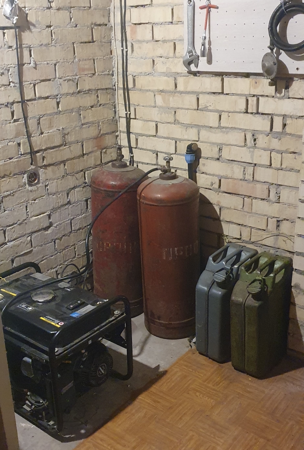

Брать бензин-газ заводской!
Покупал себе 10 лет назад Hyundai ННY 3000fg, сейчас оказался как никогда кстати. За 10 лет было 100 часов наработки, сейчас уже еще +120 часов с 10 октября.
Тянет, но на пределе своих сил- насос скважины, 3 холодильника, и все необходимое освещение и гаджеты в доме.
Газовый котел Вайланд без проблем, инвертор для котла 300вт, зарядка лодочная и автомобильная 2 шт. (Аккумуляторы из лодки 3шт. сейчас трудятся как никогда)
Противопоказано- пылесос и прочие нанрузки с высоким пусковым током. Иногда по привычке включаю эл.чайник- гена сразу глохнет.
Кофемашина работает тоже без проблем.
В общем, если с подходить без фанатизма и не включать всё и сразу , то вполне хватет для комфорта.
Минус один- хочется больше кВт, но тут сразу будет выше расход топлива.
Из плюсов это расход- 1 л/час пропана, заводится сразу на газу без проблем. В среднем хватает балона 40 л на неделю.
Масло меняю через 100 часов.
Трудится в хоз.блоке, выхлоп через стенку. В доме тишина у соседей жалоб нет.
Сосед посмотрел на меня и купил себе Konner Sohnen 5,5 kВт
Тянет всё необходимое и даже два инвертора кондиционера 18
Расход балон газа 24 л на 16 часов
По сегодняшним ценам оптимальный выбор.
Второй сосед везет из штатов Generaс газ/газ 7 кВт, но ценник у него конский и траблы с подключением к сети. Зато пока куб метана по 10 грн. самое примлемое соотношение цены кВт своей энергии.
