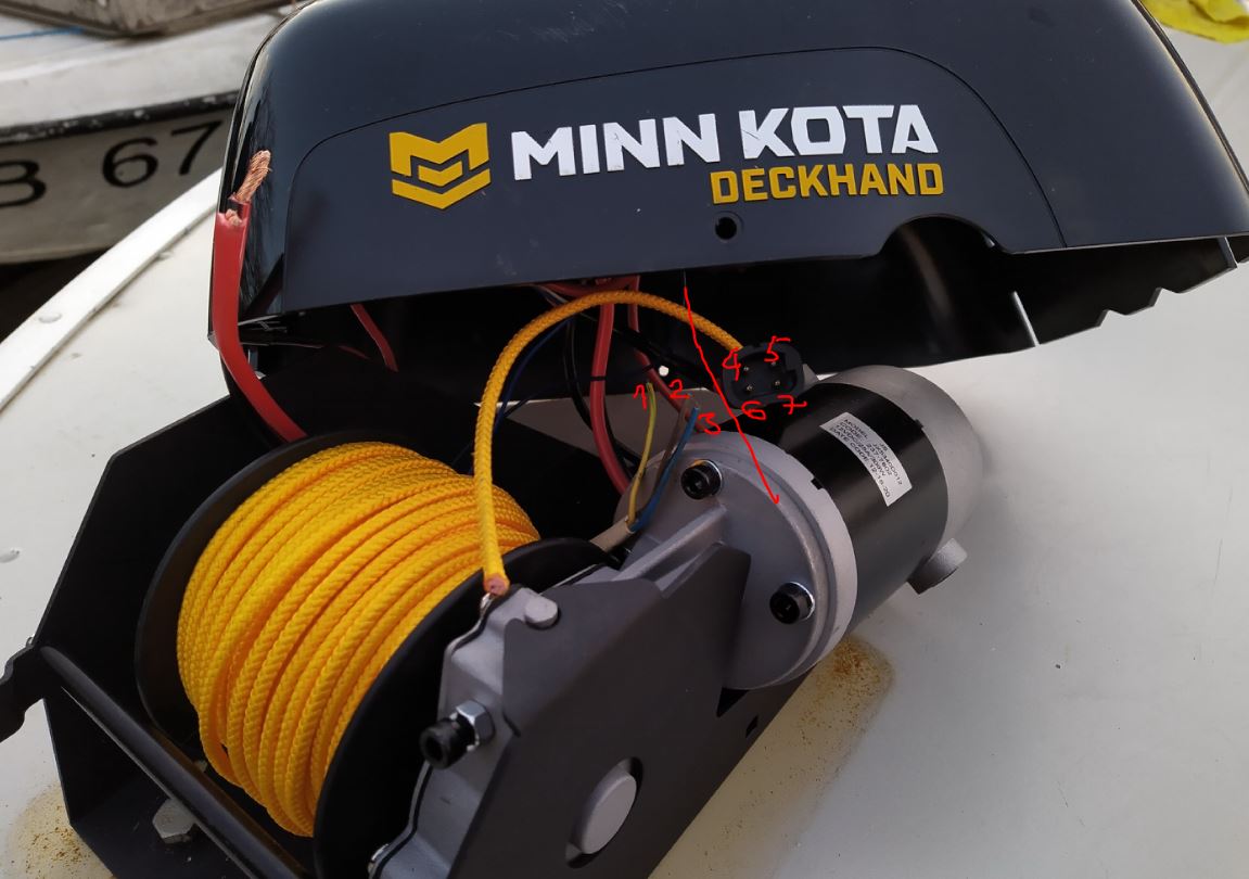

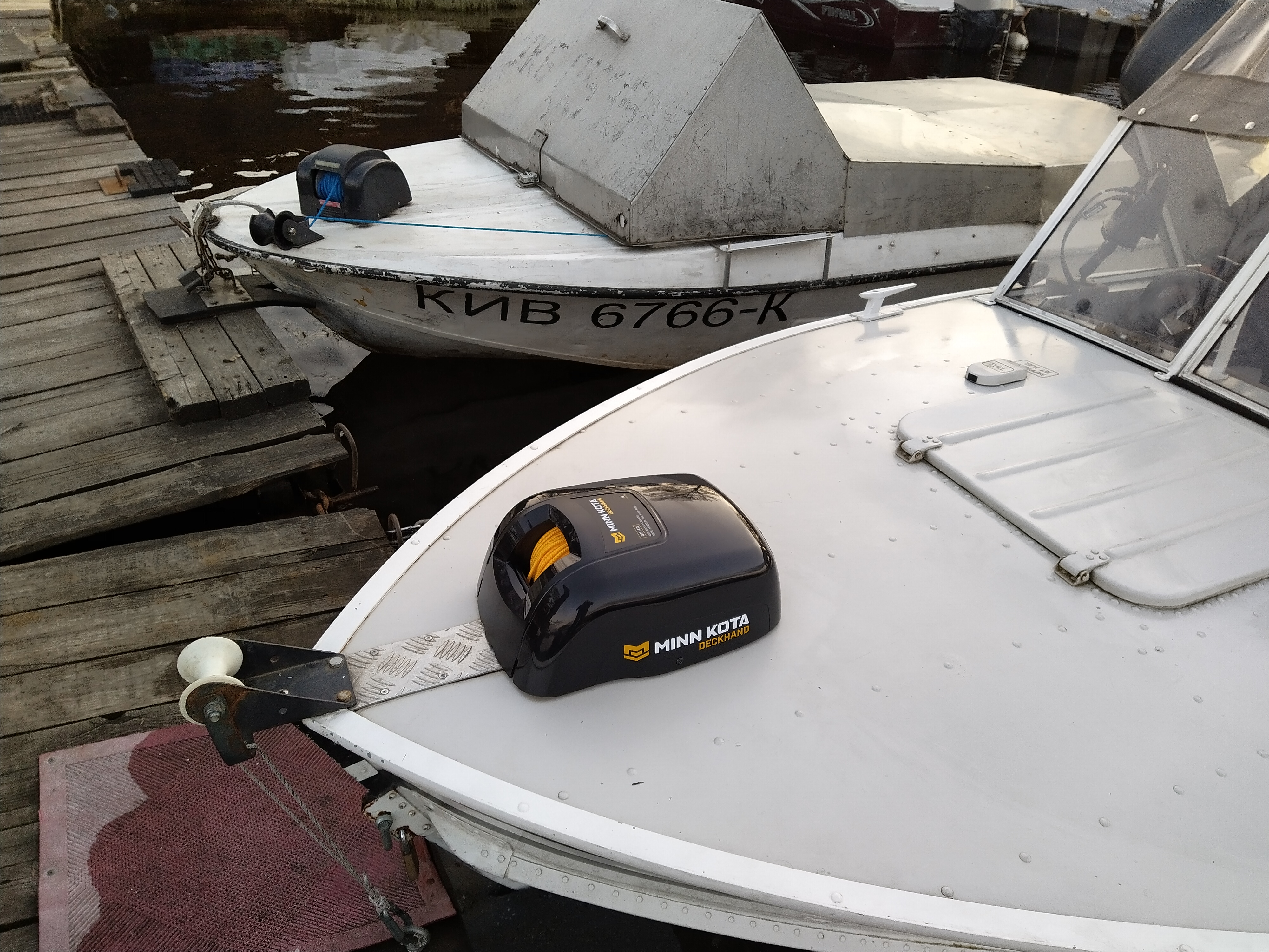

Всем привет!
Сделал еще один апгрейд в этом году
После очередного сгоревшего мотора на Trac Big Water45, поменял лебедку на Minn Kotta. Сама лебёдка встала норм, и кнопка на корпусе работает.
Но. Как подключить ту кнопку, которая возле рулевого колеса. Тут вопрос .
Если три провода, от кнопки, желтые, синий и коричневый, еще можно прозвонить и понять какой за что отвечает, то как определить что делают ответные на самой лебедке? Может у кого есть схема распайки или есть совет каким образом прозвонить? Буду очень признателен за помощь

Дублируй с кнопки на второй включатель , там белый красный и синий.

Там эти три провода и идут через штекер.

Та внутрі на кришці глянте. Від рідной кнопки вони йдуть на виносну фішку.

Денис не ломайте голову. Все элементарно. Управление минкота. Красный замыкает на белый, вверх. На синий вниз.
С кнопки идёт три провода. Вариант самый простой. Достаём кнопку и смотрим какой из этих проводов посредине. Его паралелим с красным. Остальное методом научного тыка. Максимум это кнопка будет работать зеркально. Тогда меняем провода местами. Проще набери завтра О975ЧЗВ1ВЗ. Мне проще по телефону за 2 минуты объяснить.
Или вытяни кнопку сделай фото с обратной стороны, распишу по цветам

В общем, да. Так и сделал, проследив их положение. Все работает
Добавлено через 45 секунд
Примерно так и сделал :) Спасибо. Все работает
