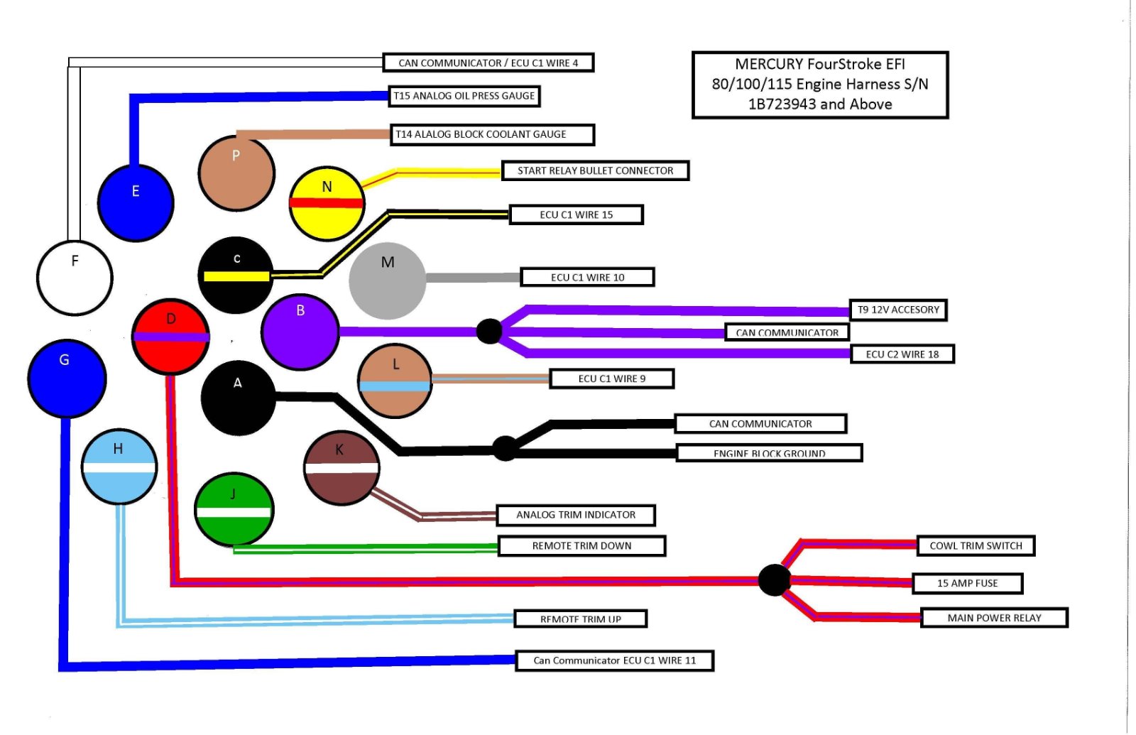

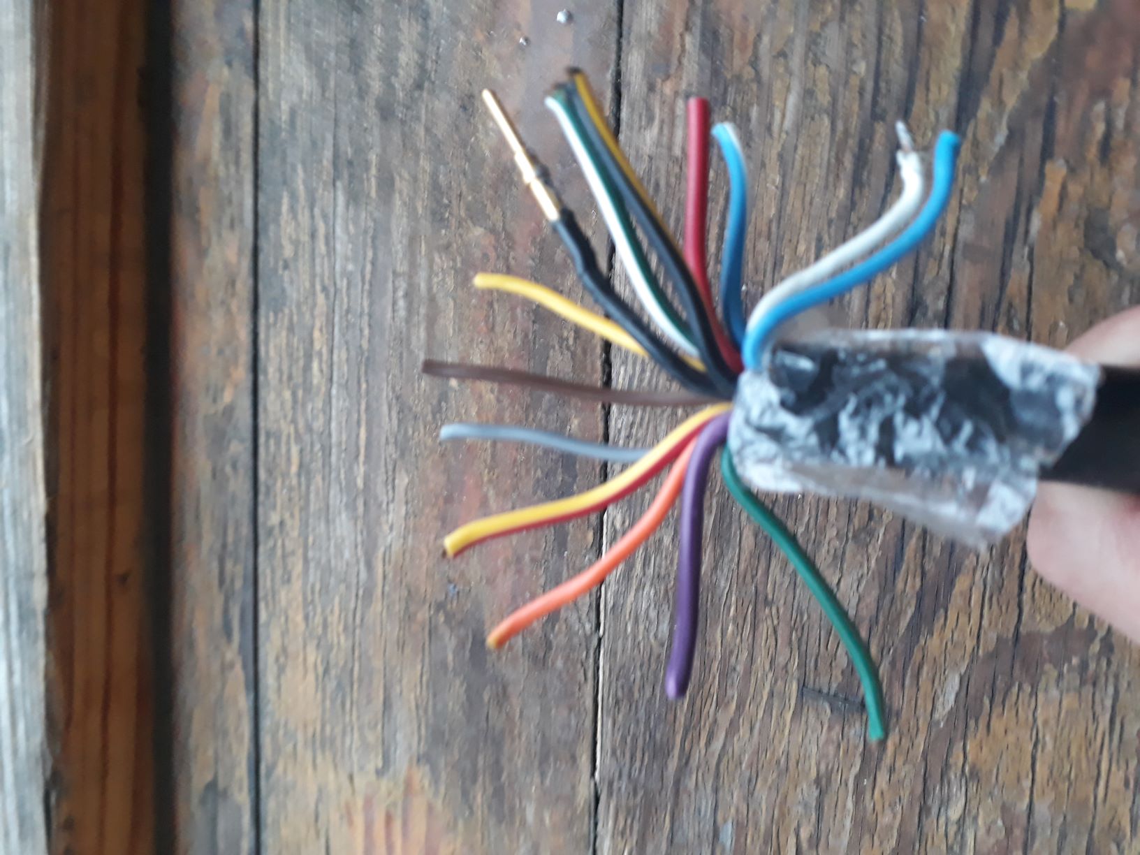

Прошу помощи, необходимо востановить командер Меркури (украли мотор з разъемом), нашел похожую схему но там не все цвета совпадают

У нас Влад продаёт такой, может поможет Вам. Прозвонить по цветам как-то?
http://forum.fregat.club/%D1%8D%D0%B...0-mercury.html

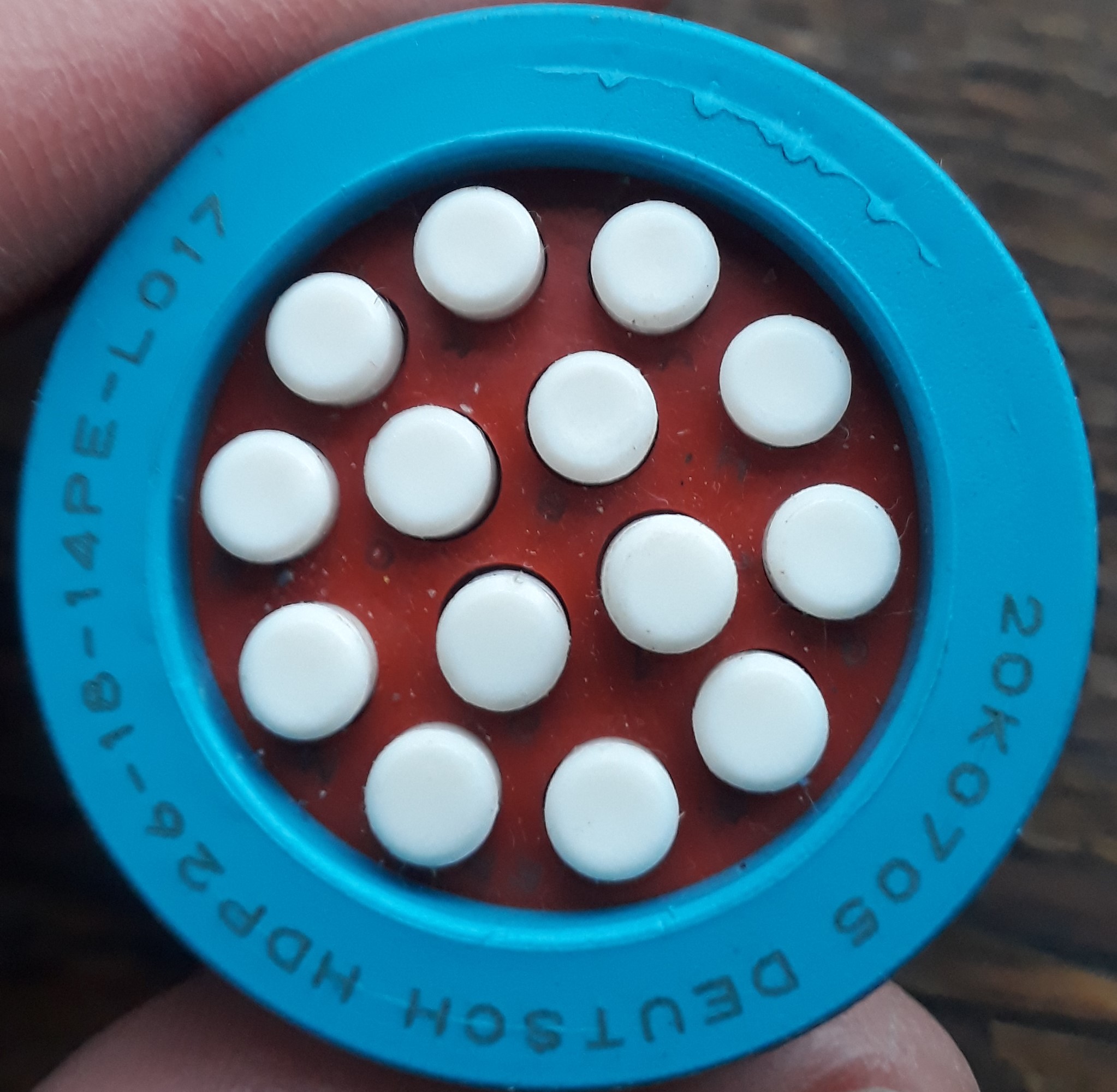

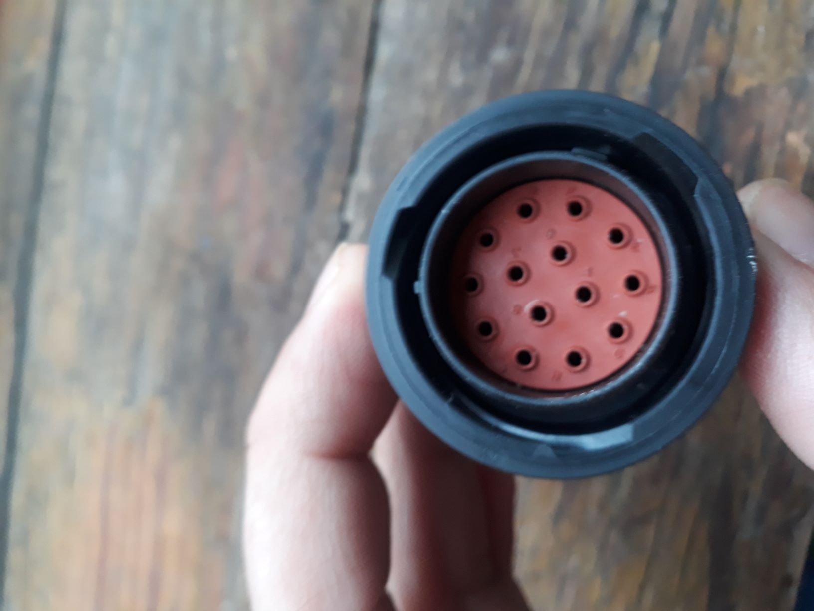

прозвонить нет, а вот если кто сможет снять защитную накладку, то все пины на разъеме подписаны и посмотреть кой цвет в какое гнездо (букву) заходит, был бы очень признателен ....
