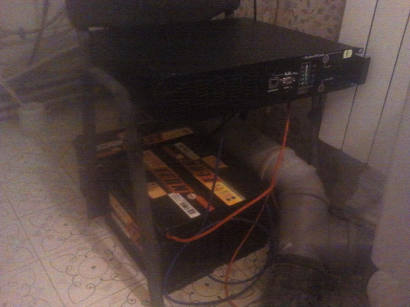

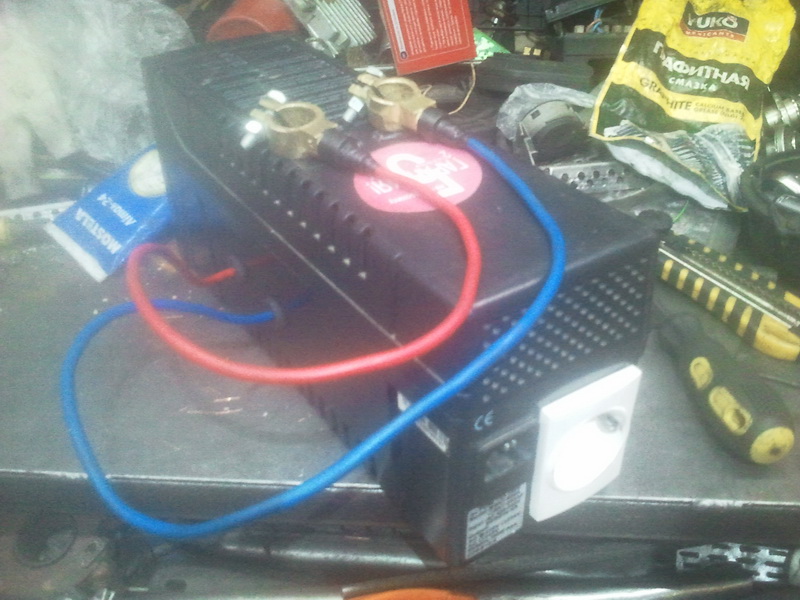

Можливо хтось продає упса з чистою синусой не за всі гроші світу?
Следите за вторичным рынком, проскакивают приемлемые цэны, и если что-то найдёте сразу перебивайте резерв большей ценой и тем что уже едете забирать, у меня был резерв и очередь в несколько человек на компьютерный ставшый ненужный мне б/у ИБП с синусом, первый и второй в очереди "отшылись" так как тот ИБП не подходит для газового котла, так что учтите что не все ИБП с синусом подходят для газовых котлов, на это ушло два дня, "вынос" мозга всем угодить, с третьим в очереди так же непонятно как и с первыми двумя, когда ответит если ему отправить сообщение что не купили и его следующая очередь и может ему тоже не подойдёт, в итоге внезапно появившемуся четвёртому в очереди продал, так как он предложыл больше на 20% цену, при том что некоторые спрашывали про скидку, и сказав что он не далеко находится и скоро подъедет а мне уже надоел "вынос" мозга, ему тоже нужно было для газового котла но он не взирал на мои предупреждения что именно этот ИБП НЕ подходит.
В начале скачка цен ПОВЕЗЛО купить за 750 гривен на вторичном рынке ИБП 1050 Ватт синус онлайн, может работать без аккумуляторов как стабилизатор, тянет старый компрессорный холодильник даже если выключить при работающем компрессоре и сразу включить холодильник.
Позже, когда ещё было какое-то наличие на вторичном рынке ИБП, заказчику с учётом моих услуг получилось сделать систему обеспечивающую работу газового котла примерно сутки, с газовым котлом и старым двухкамерным холодильником примерно 16 часов, за 25 000 гривен.
Сейчас хоть и не с наскоку можно для топливного кола и холодильника установить подобную систему примерно на 15 000 гривен дороже, за 60 000 гривен с возможностью подключения солнечных панелей и применения разных по химии аккумуляторов.
Как минимум почти ко всем ИБП можно подключить солнечные панели, к некоторым легко. Что СУЩЕСТВЕННО повышает жывучесть электроснабжения для крайне необходимых электроприборов.
В самом крайнем случае когда есть вероятность замерзания дома для топливных котлов можно использовать и компьютерный ИБП без синуса переделанный для внешнего аккумулятора.
На сегодня для переделки можно найти в среднем за 1 000 гривен.
ОБРАЩАЮ ВНИМАНИЕ САМОДЕЛЬЩИКОВ!
У многих компьютерных, у серверных почти ВСЕХ, ИБП, в том числе с возможностью подключения внешних аккумуляторов, НЕТ гальванической развязки аккумуляторов от сети!
Периодически бывают заказы по устранению НЕ работы газового котла от ИБП с синусом, генератора. Мне известно 3 варианта как сделать чтоб газовый котёл заработал. В основном, судя по советам на просторах интэрнэта, из-за НЕпонимания в электро/пожаро безопасности используются варианты в противоречие здравому смыслу и нормативам!

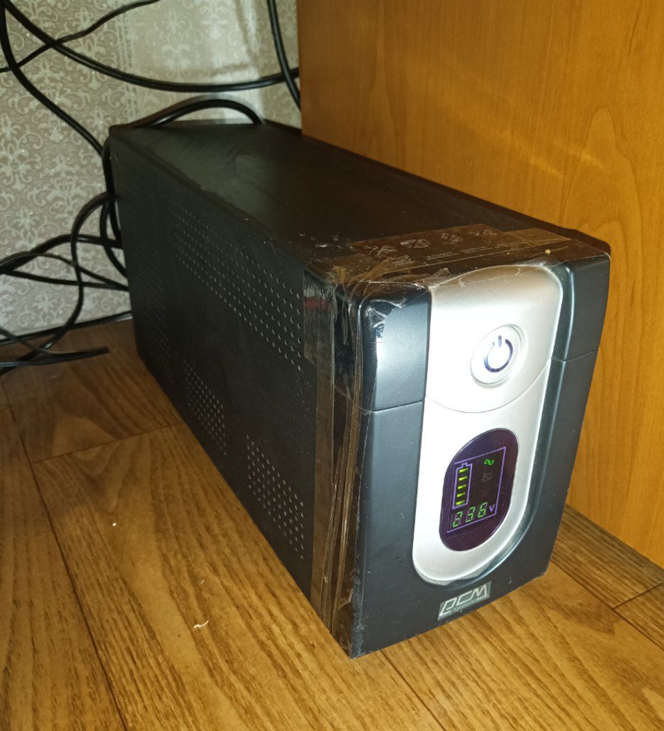

Задался вопросом ...
Под столом стоИт и трудится неплохой, хоть и старенький упс, даже ПО когда то под него было на компе. В нём 4 аккума по 7,2 Ач, почти свежих ...
Технические параметры:
Полная выходная мощность
1500 ВА
Эффективная выходная мощность
900 Вт
Мин. входное напряжение
220 В
Макс. входное напряжение
240 В
Мин. входная частота
50 Гц
Макс. входная частота
60 Гц
Стабильность выходного напряжения
± 5 %
Мин. выходная частота
50 Гц
Макс. выходная частота
60 Гц
Тип формы напряжения
модифицированная синусоида
Время переключения на батарею
4 мс
Макс. поглощаемая энергия импульса
460 Дж
Виды защиты
защита от высоковольтных импульсов, фильтрация входного напряжения, защита линии передачи данных, защита от короткого замыкания, защита от перегрузки
Если выбросить из него маленькие аккумы и подключить к нему гелевый аккум ёмкостью 100-150 Ач , что можно будет от такого чуда запитать, кроме простых потребителей?
Холодильник (небольшой) потянет? )))
Долучені зображення

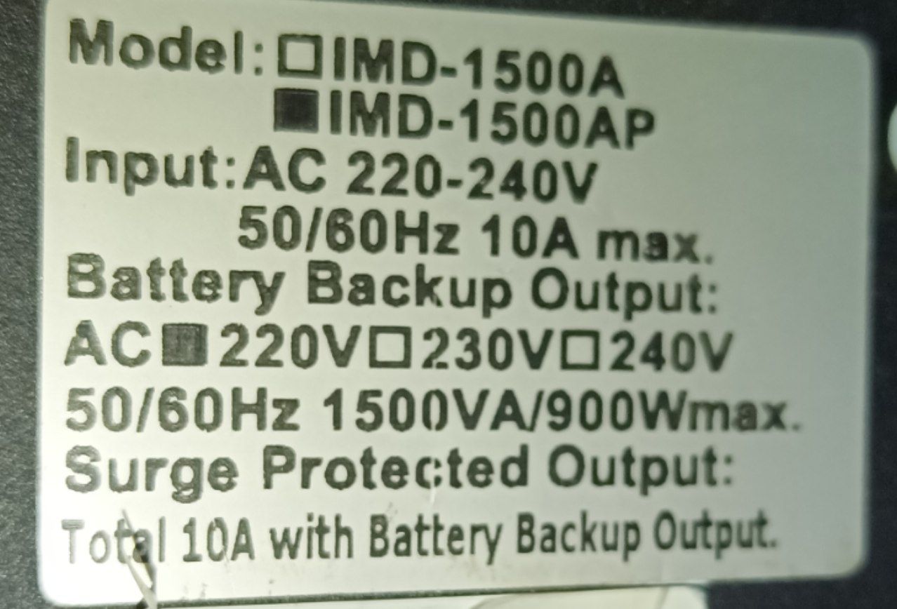

Дима - а это точно UPS?
Input это вход.

Ну да, надеюсь я правильно термин употребил ) вот фото .. упс как упс ... только тяжелый, кил 15 )
(UPS (англ.*Uninterruptible Power Supply) — источник бесперебойного питания)
Input , да , вход, входное напр 220+/- , аккумы 12вольтовые, и выходное напр 220
