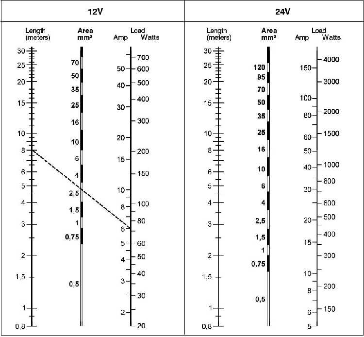

100% маленькое сечение проводов и по току не тянет стартер. На форуме была тема и там была таблица, таблица не моя, что-бы сейчас не искать тему сразу вылажу табличку .
p.s. Тему нашел ссылку дал
Назва:  сечение провода и длинна.jpg
Переглядів: 499
Розмір:  43,1 КБ
Востаннє редагував peps: 31.08.2011 о 18:31. Причина: нашел тему и дал ссылку

2,5 на стартер маловато!!! см таблицу!!! Если уже совсем не вериш открой капот в машине и посмотри на сечение проводов к стартеру, а там АКБ и стартер стоят рядом !!!

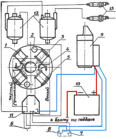

Старий 31.08.2011, 21:24   #33 (permalink)
Типово Re: нужна помощ
Смотри рисунок.
Красные провода на рисунке должны иметь толщину не меньше "мизинца".
Синие провода - 2,5 мм2.
Назва:  mb-12.jpg
Переглядів: 607
Розмір:  30,4 КБ
дима7626 (31.08.2011)

Не надо ничего ломать! Все просто. У тебя уже несколько раз спросили о толщине силового провода. Ответь хоть разок: от АКБ до обмотки стартера (не к втягивающему, а именно к обмотке) стоИт силовой провод толщиной с мизинец? От АКБ к массе тоже должен стоять такой же! И от массы лодки на массу мотора так же, либо массовый (минусовый) должен быть протянут от АКБ до мотора, но обязательно толстый (с палец толщиной). Крепления этих проводов должны быть надежными и не иметь скруток.

Думаю что 6 квадратов не хватит. Хотя я не знаю сколько стартовый ток у Вихря.
У жигулей, например, стартовый ток до 100А.
Вот и посмотрите по таблице какое сечение получается...
Старий 01.09.2011, 08:53   #38 (permalink)
...Хотя я не знаю сколько стартовый ток у Вихря.
Пост 17,18
Я тоже где-то читал о 150-170 А.
Согласен с stp, 6-ти квадратов, да если ещё АКБ в носу лодки, совсем не хватит.
