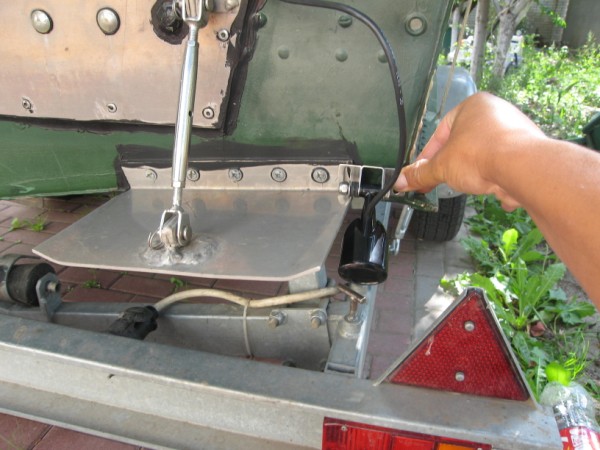

Типово Правильное крепление трансдьюсера на корпус.
До сего дня использовал струбцину, с приобретением нового Эха решил датчик закрепить стационарно на корпус.
Проблематика принятия решения заключается в кавитационных пластинах.
Ваше мнение:
№ 1 с права от пластины;
№ 2 с лева от пластины, ближе к килю.

Имхо ближе к килю, но надо смотреть что бы не попасть датчиком на редан.

Согласен с Андреем..........

Полюбому ближе к килю

..................Если хотите что то видеть на ходу (глубина) то - однозначно ближе к килю, слева от транцевой пластины.
На сколько ближе?
Левый торец фотки как раз по килю.
Спасибо за отклик.

Вот как раз в том месте где кончается фотка.(практически возле сливной пробки)
ИМХО.

Я бы поставил в сантиметрах 10-15ти от киля.

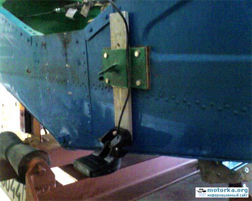

По возможности закрепите датчик эхолота на специальной пластине которая будет поднимать опускать датчик ,что бы он не отломался в разных эксплуатационных режимах лодки.Т.е. подход кормой к берегу,спуск,подъем и т.д....Она так и называется"Пластина для крепления эхолота"!

Но более аккуратней!
