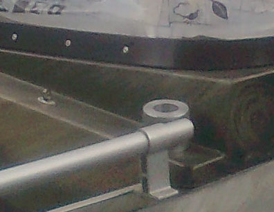

Никогда не задумывался над этим . Но если, этот вопрос интересует, то могу поиграть в пасочки с ал. трубками разного диаметра.
Когда-то делал выдвижные стойки для прожектора, чтобы он в рабочем положении светил над палубой, а в сложенном лежал на консоли.
К сожалению есть фотка только места и зажимной цанги.

Стоит на моем проге выдвижной клотик уже года три
Из ноги фотоштатива сотворил. Там уже все готово: цанги, зажимы... Макушку сам выточил из поликарбоната. Несет двояйцевую функцию, снаружи - клотик, внутри - удобная ручка и стекло по центру поддерживает. выдвигается на 1.2 метра. Хоть флаг вешай, хоть плавки суши Но, все вручную.

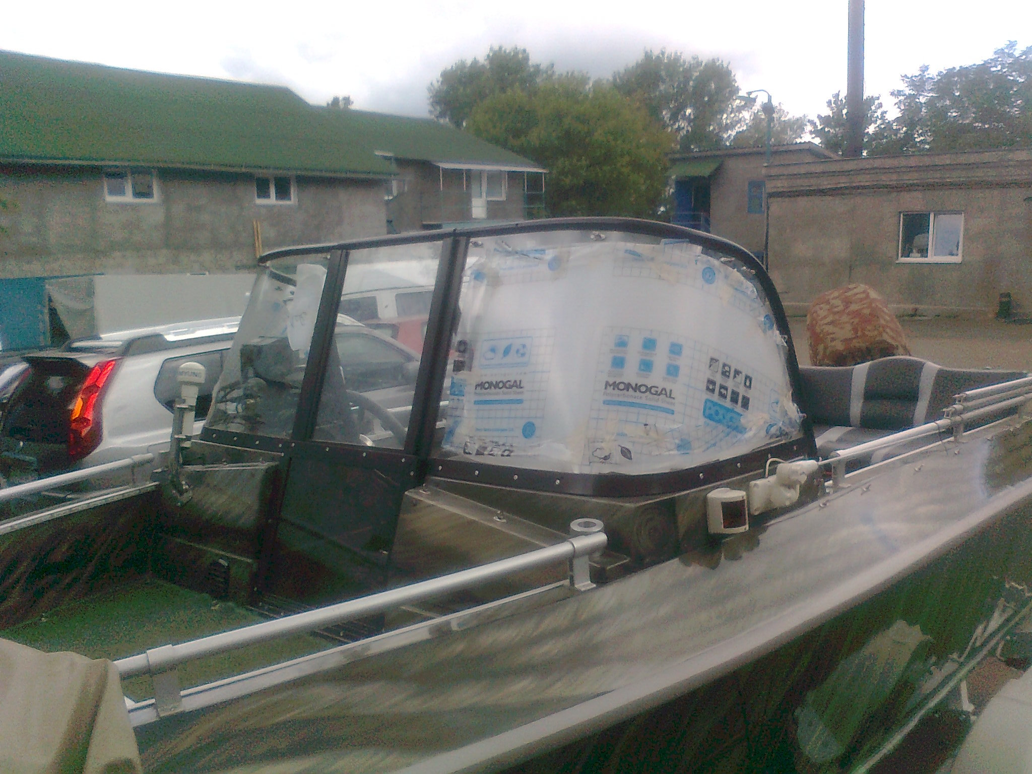

Типово Re: Клотик
Да, как то, спецом не снимал я его, а на той фотке, что под рукой слегонца не понятно может быть... Труба-трубой
Красненьким пометил низ и верх, это изнутри. А как снаружи выглядит - только когда потеплеет покажу.
