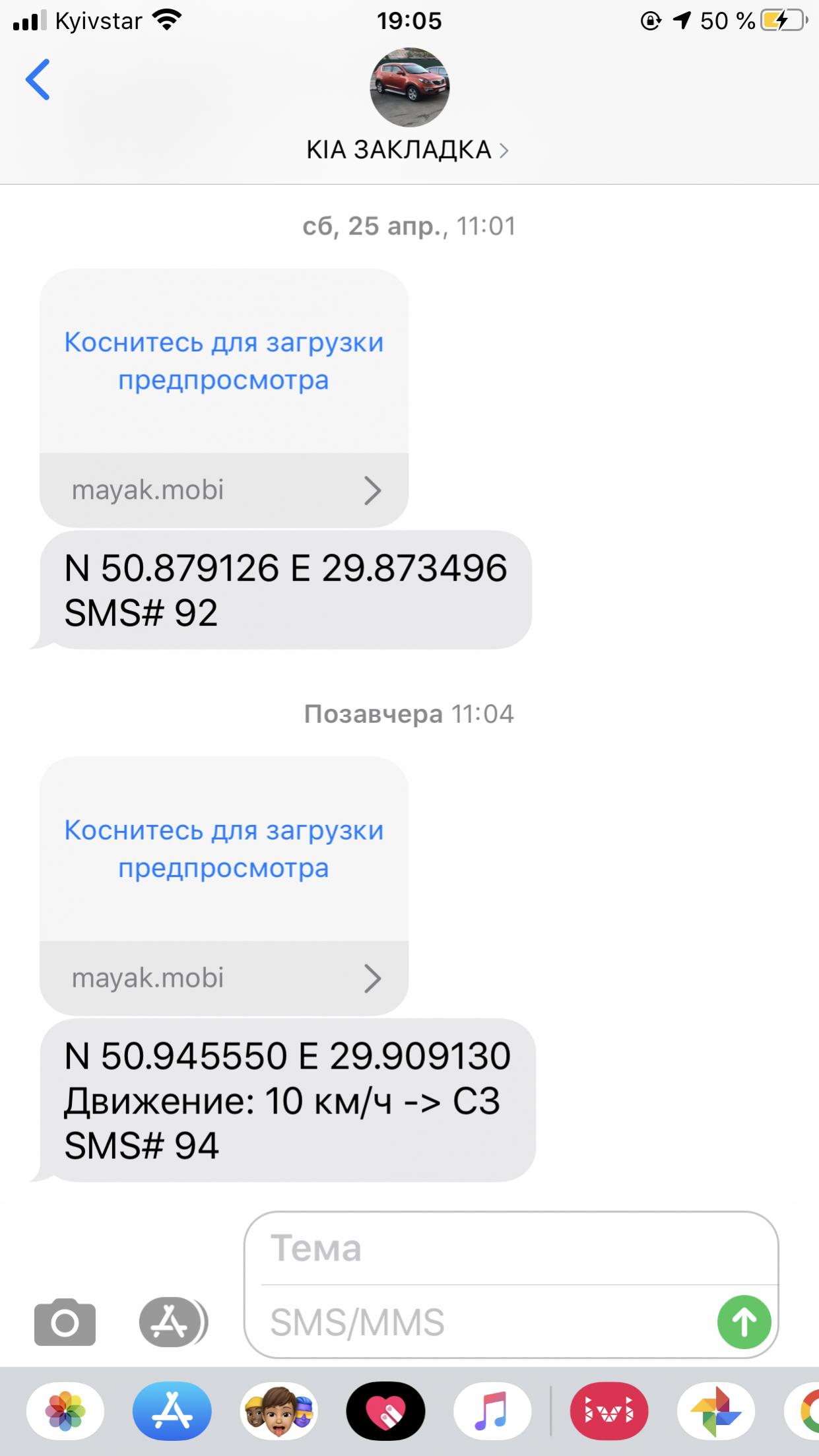

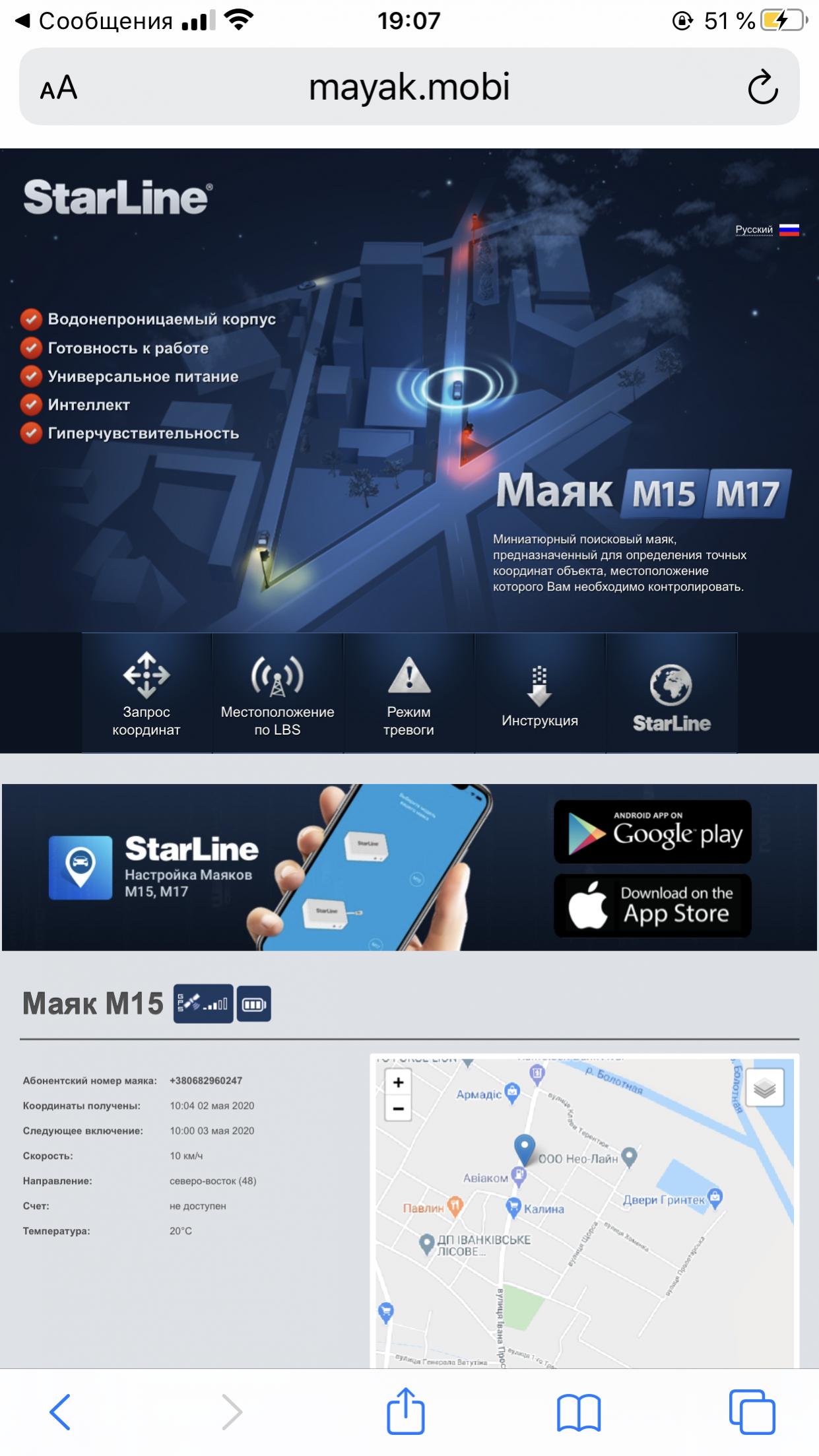

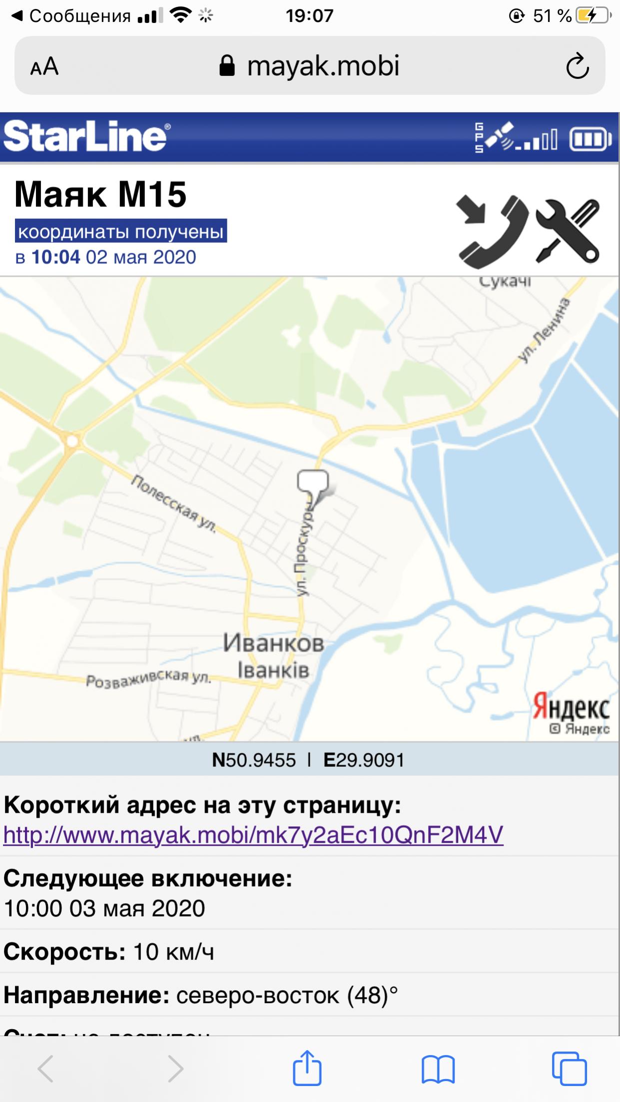

Да легко! Закладка все время отключена, выходит на связь в определённое время (какое вы выставите себе, например в 03:00 ночи каждую субботу) и будет выходить на связь с Вами в это время, выбрасывая свои координаты местонахождения. Если вдруг украли мотор, Вы можете включить закладку в РЕЖИМЕ РЕАЛЬНОГО ВРЕМЕНИ, тоесть, она будет работать как GPS навигатор в реальном времени и будет видно движение метки (ну если вы увидели что недавно мотор украли и куда его везут ну и если не заглушили сигнал, к Сожалению такая вероятность есть). Но, в таком режиме аккумулятора метки хватит на три часа не более. А если метка будет выходить на связь и выбрасывать свои координаты раз в неделю, то аккамулятора хватит на три года. У меня немного другая в машине стоит почти год уже, и все работает. Сейчас скрин кину.....
Но у меня конечно другая метка, не такая как выше писали....

Количество выходов в эфир закладки настраивается по желанию владельца от минимальных, если не изменяет память, получаса до раз в неделю кажется...
От этого и зависит срок жизни батареи.
Добавлено через 7 минут
Ну все верно, а не подходит то что вам? Или вы хотите чтобы закладка размером в 5 коп работала автономно в режиме трекера неделю? Это уже что то из шпиЙОнских романов!!! Питание она где возьмет? Карманный реактор холодного синтеза только Дауни мл. в пещере мог собрать, другим не дано пока....
О что закладка отключена постоянно это ее плюс, но никак не минус, ее труднее найти детектором поля - излучение минимально. А глушилку постоянно держать включенной не будут.

А ГДЕ ВЫ ВИДИТЕ МОЕ ВОЗМУЩЕНИЕ ТО???? Я ОБЪЯСНИЛ ПРИНЦИП ЕЕ РАБОТЫ ВОТ И ВСЕ!!! МЕНЯ ВСЕ УСТРАИВАЕТ У МЕНЯ ОНА УЖЕ ЕСТЬ И ИСПРАВНО РАБОТАЕТ!
