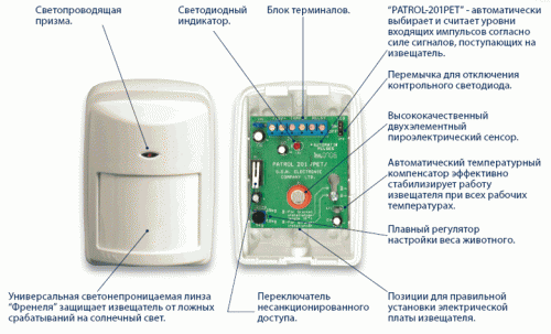

Примерно да но лучше брать не датчик управления освещением т.к. у него крайне ограничен угол обзора а самый обычный охранный датчик движения, и еще для уверености взять тот который не реагирует на животных например до 20-40 кг правда они дороже, и питание у него 12В и на выход стоит обычное реле к которому подключается ревун.
Но если посчитать математику то дешевле купить за 100 грн готовое китайское чем конструировать свое, ну разве что есть просто в запасе завалявшиеся датчики т.к. новый по цене от 10у.е.(нормальный) ведь они сертифицируються и гараздо надежнее чем комплект китайских в магазине
