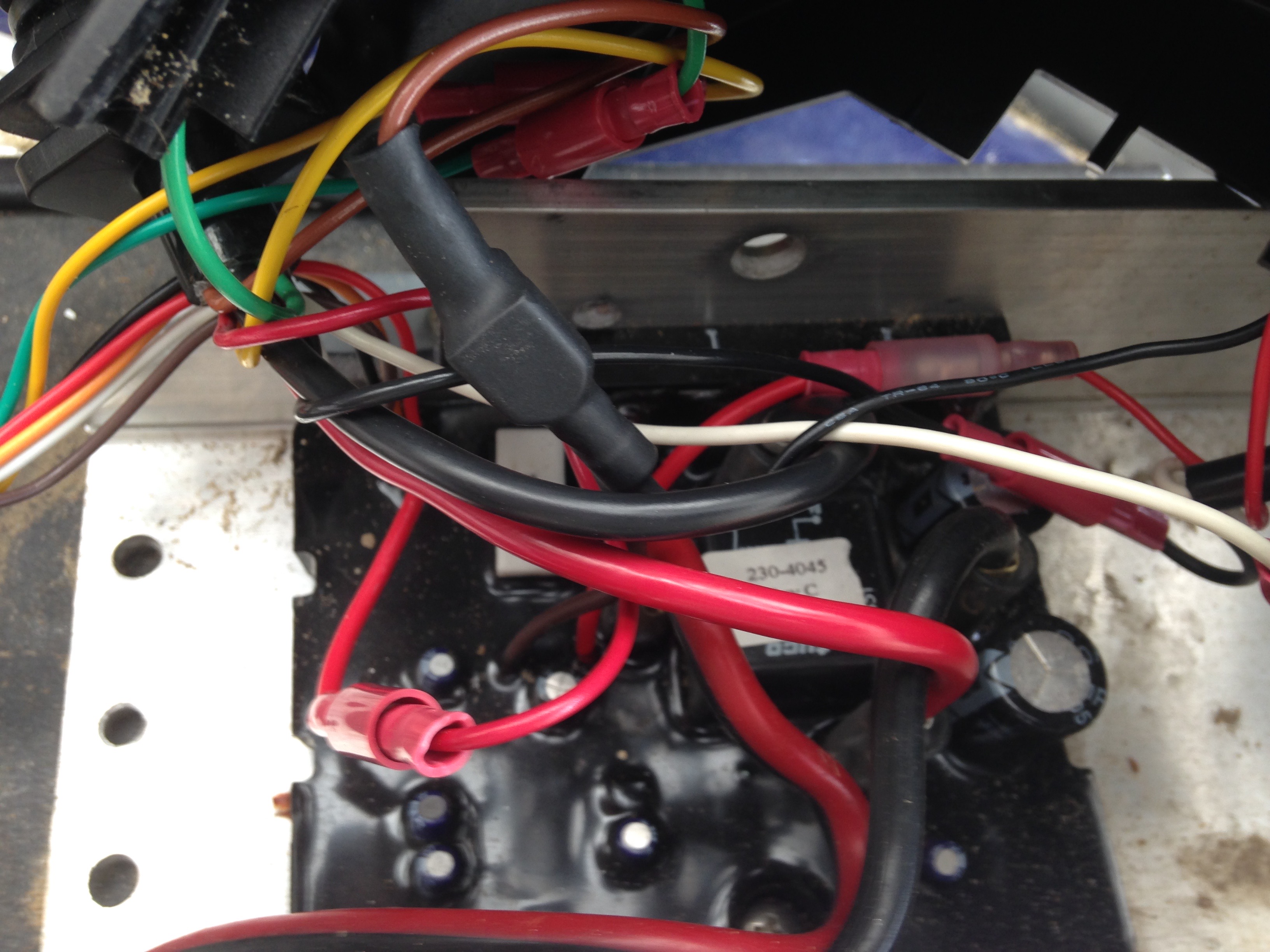

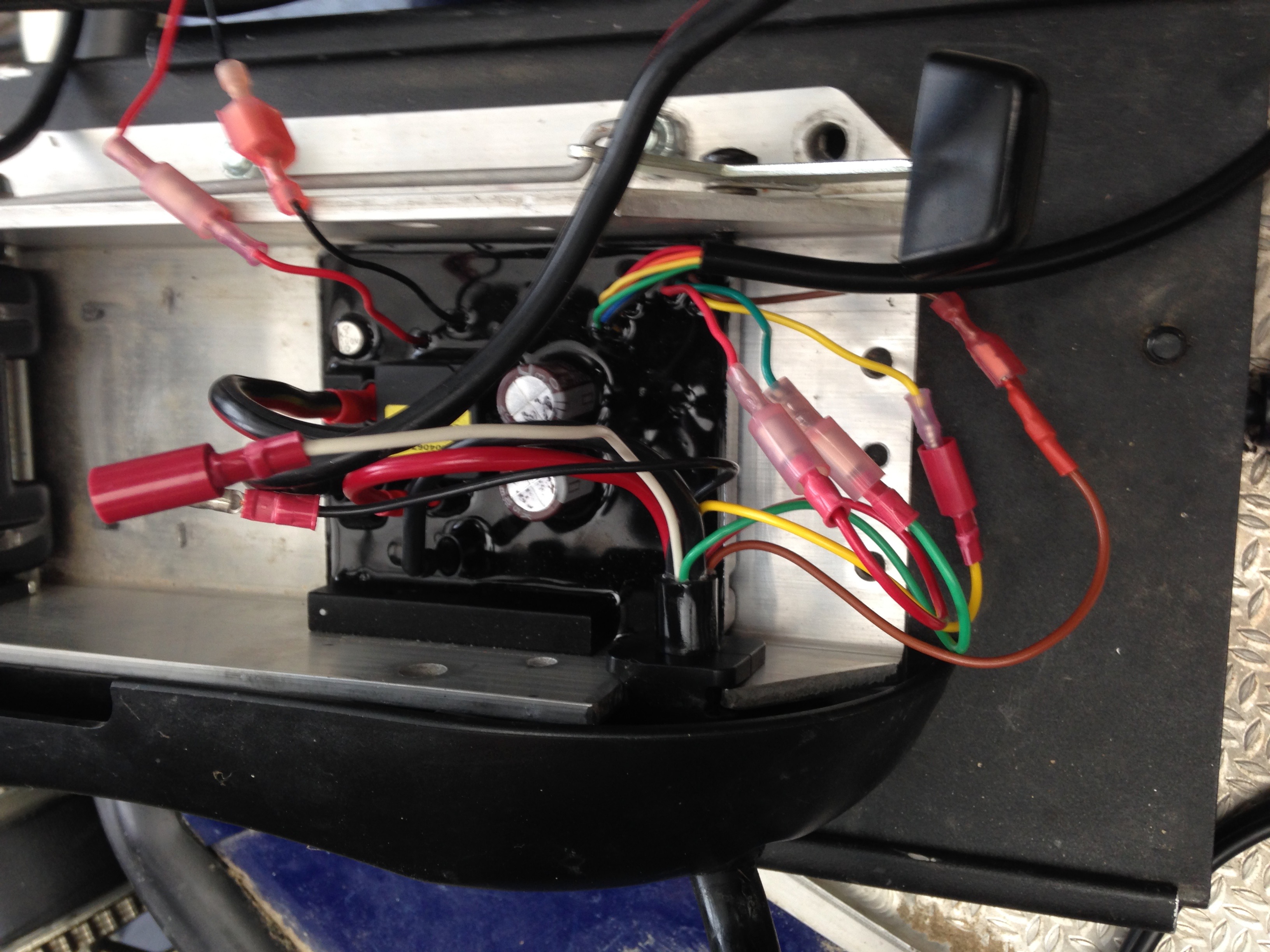

Вот на PowerDrive V1 я менял плату управления для установки на следующем этапе I Pilot.

Нужен вот этот блок управления:https://northlandmarine.com/collecti...-board-2884056 и Minn Kota 1866310 - Powerdrive V2 I-Pilot System

Так не выйдет, надо покупать, то что я указал. По вашей ссылке модуль автопилота, а не IPILOT.
