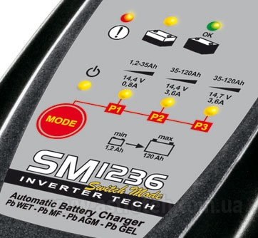

Лично я заряжаю аккумуляторы ( как AGM ,так и простой автомобильный) вот такой - Deca SM 1236
Устройство для зарядки DECA SM 1236 имеет широкое применение поскольку подходит к огромному числу батарей различного типа, таких как Pb WET, GEL, MF, Pb-Ca, AGM. Одна из функций модели позволяет прекращать зарядку батареи, если ее напряжение не достаточно высокое. Зарядное напряжение батареи находится в пределах от 14,4 до 14,7В. Модель абсолютно безопасна в плане электроники ведь оснащена защитами от перегрева, короткого замыкания и инверсии полярности.
Описание с сайта.
Пользуюсь таким уже года 3 ,нареканий нету.

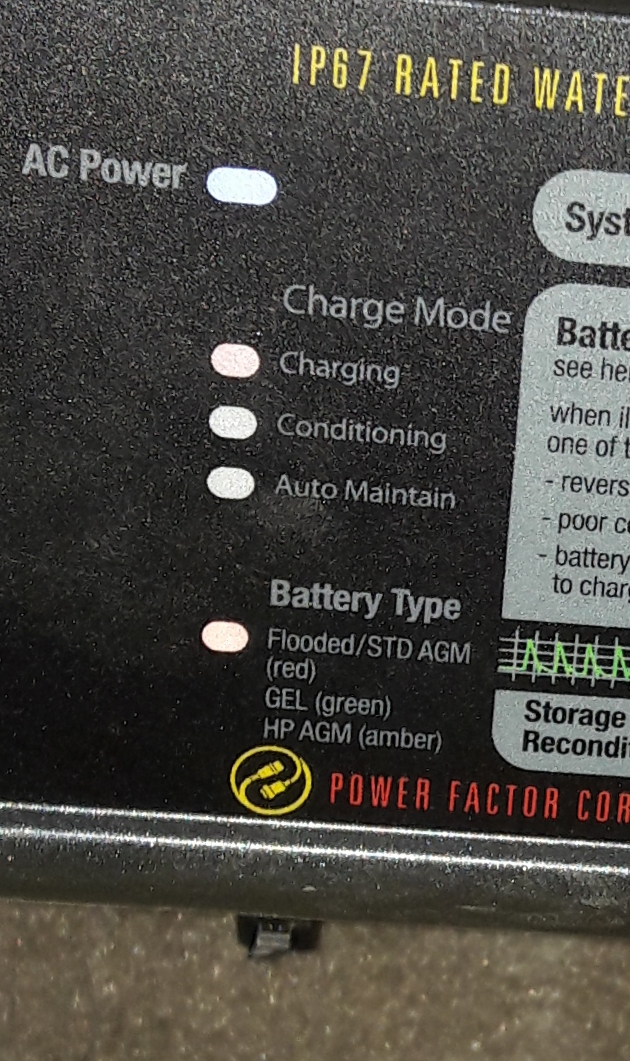

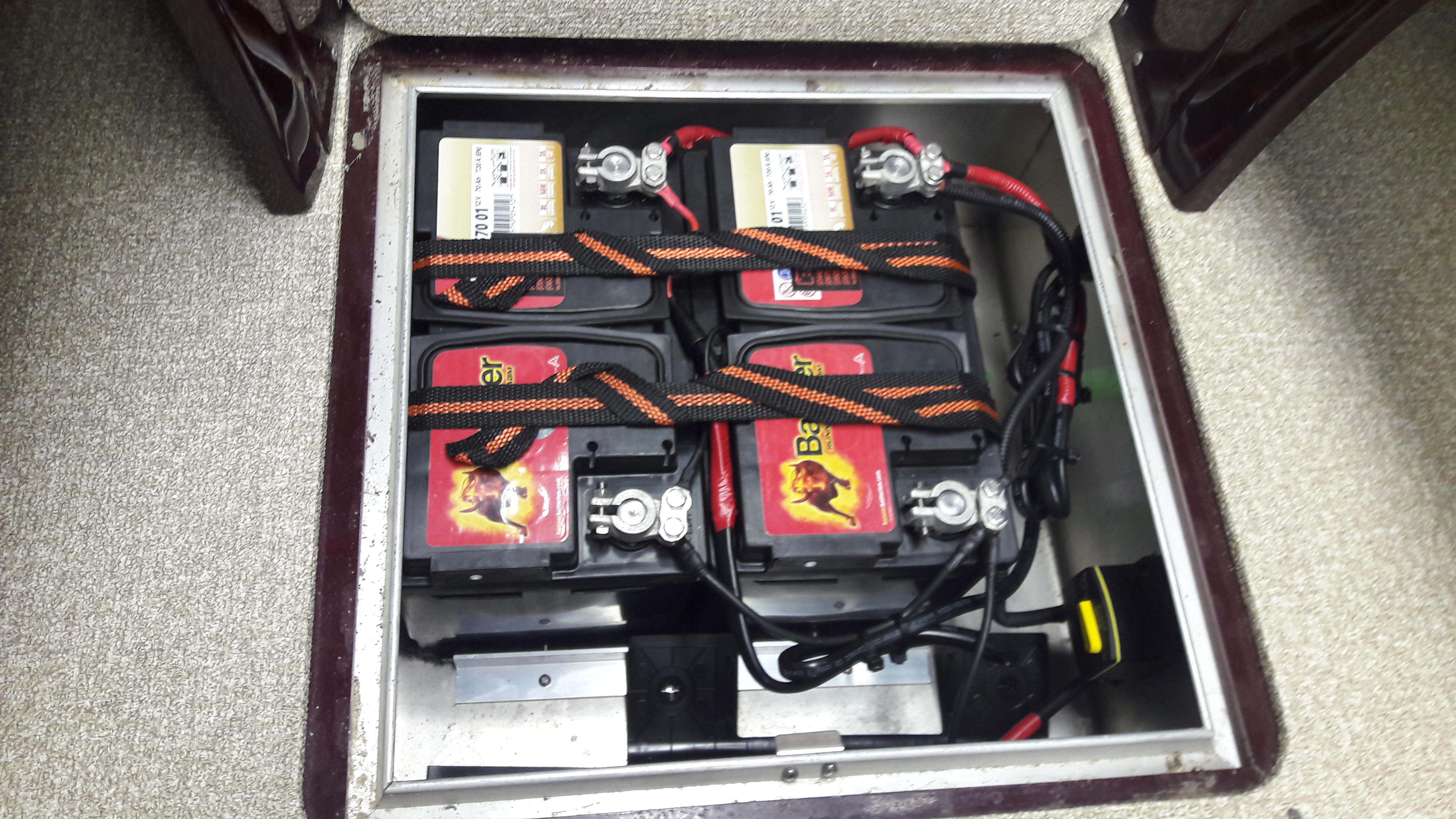

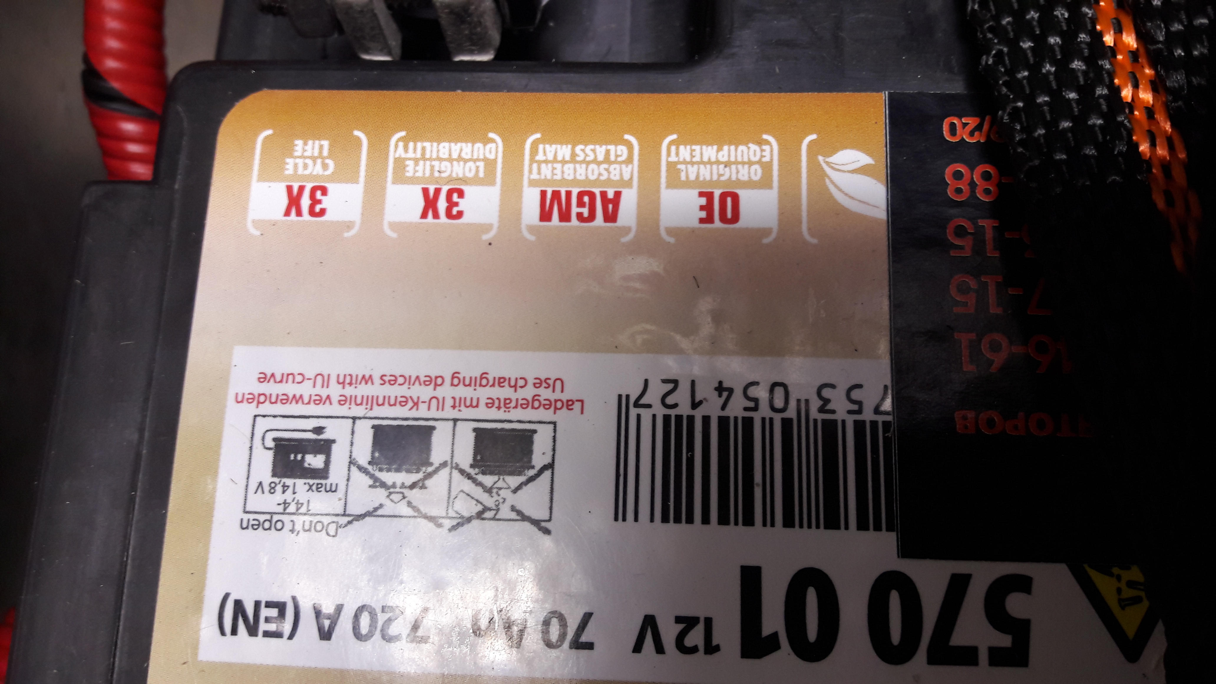

Вопрос по зарядному устройству. Други кто пользует зарядным устр ойством как на фото? Там есть три фишки задающие разный режим зарядки для различных типов аккумуляторов
Flooded/STD AGM
GEL
AGM HP
вопрос-какой режим в моем случае более правильный если имеем на борту два AGM Banner аналоги Ехide. В зарядном режимы отличаются током зарядки в первом случае 14.6/13.4 v и 14.7/13.6 v для AGM HP.

Старий 19.08.2017, 09:56   #16 (permalink)
Типово Re: Аккумуляторы для троллмотора
Ставь на первую.
Kostass (19.08.2017)
