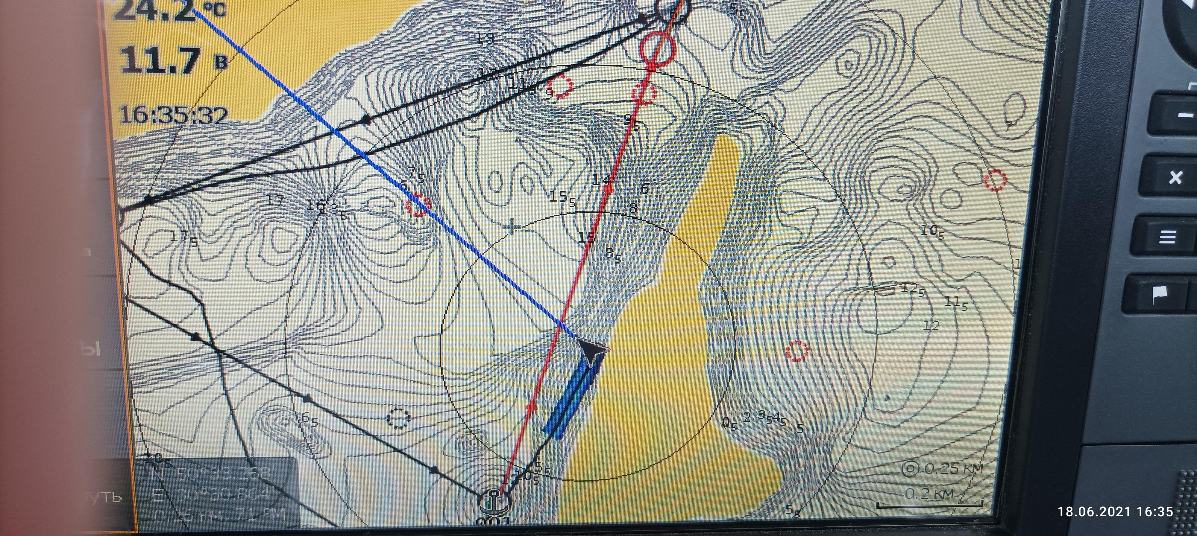

esavchenko 19.06.2021 11:09
Re: Эксплуатация MOTORGUIDE
У темі 1 долучень
Допис від esavchenko (Допис 586130)
Только что сделал донк апдейт на адвенчер
Было
Долучення 168147
Стало
Долучення 168146
После завтра буду проверять на воде
Все ок. Стал ходить по маршруту .
Правда как то криво. Это нормально?
Буду экспериментировать ещё ... Но если такие xte в 5 метров - это плохо, т.к. о прохождение точном по свалам не может быть речи.
Долучення 168178
