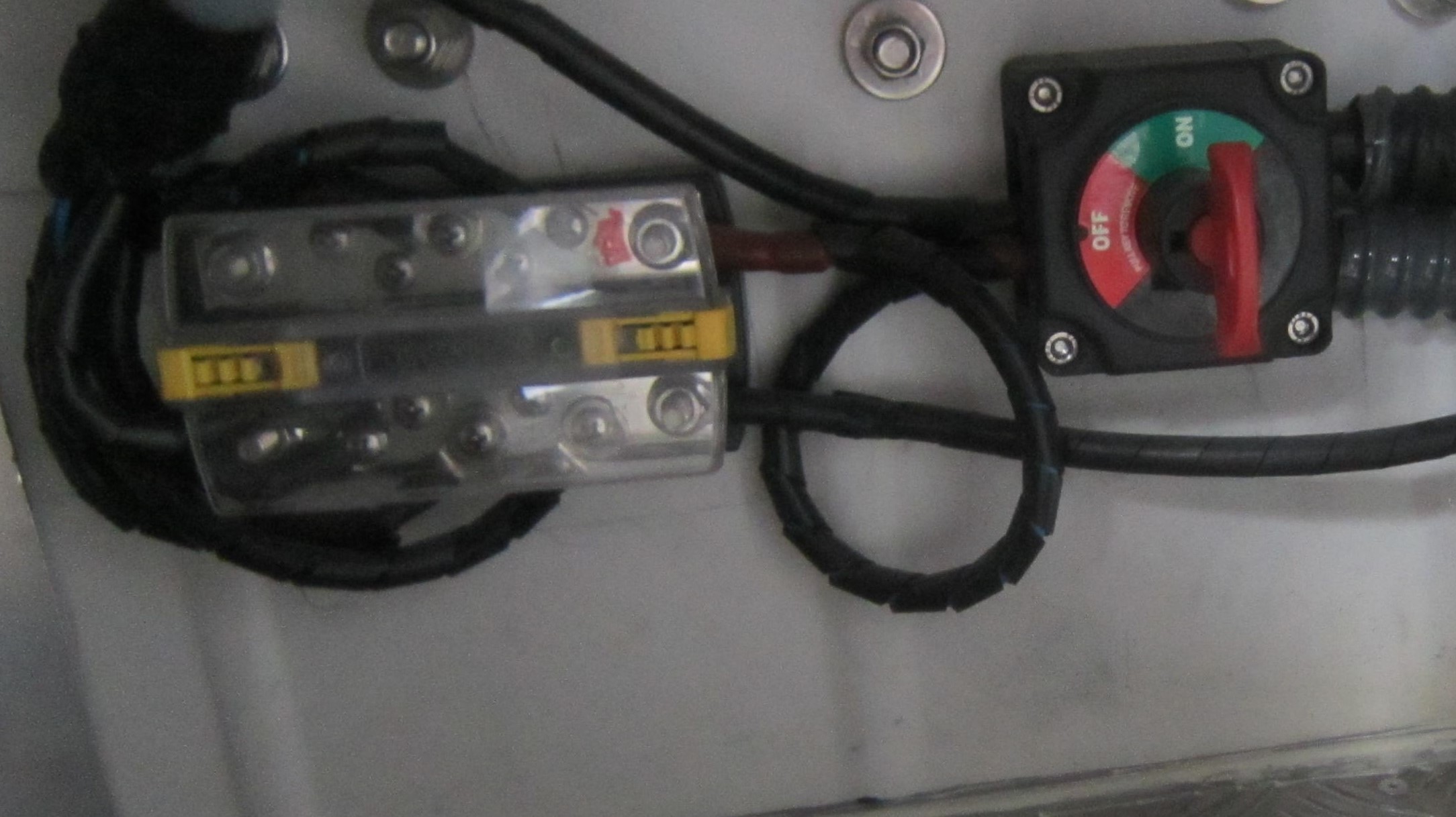

Здравствуйте коллеги.
Собрался подключить электромотор ( Minn Kota Terrova 55 / 12V ), с возможность частичной подзарядки от генератора бензинового двигателя. Полный чайник в этих вопросах. Нужно какое то развязывающее реле ? и прочее...
Скиньте пожалуйста ссылку или фото, буду очень признателен.
P.S. Схема в лодке "двухпроводная", основной аккумулятор 75-ка. Для электромотора 130-ка.

Не нужно изобретать велосипед)))есть такая штука как Minn Kota MK-1-DC Alternator
https://www.ebay.com/itm/Minn-Kota-M...YAAOSw~gRVvGl7
в1961, здравствуйте.
Есть ли смысл в этой "штуке", если переходы очень короткие, 10-20 минут ?
Как я понял, зарядка аккумулятора происходит не параллельно, а только после полной зарядки аккумулятора маршевого двигателя.
Поправьте пожалуйста...

Всё правильно, 10-20 минутные переходы погоды не сделают. Заряжать АКБ нужно до выхода на воду.
Ого... 10-20 минут заряда хватит на 15-30 мин якоря...
Но... если конечно данный девайс правильно подключить ))).... ведь можно сделать так, что она НЕ будет "ждать"
зарядку стартового аккума )
