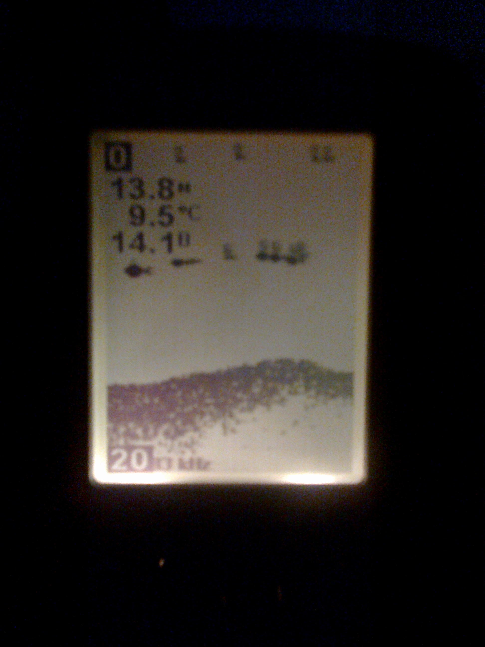

В общем суть вопроса в том, что на частоте 200кГц, в моем катере, отказываются работать эти модели, практически постоянно мигает цифра глубины, даже когда сносно видно рельеф дна. В 245-ом есть в менюхе переключатель на 83кГц, тут все работает, (на 83кГц) ничего не мигает, переключает глубину автоматом. Вроде успокоился, Но,... проехался недавно на прогрессе с таким же эхолотом и немного прозрел, оказывается эта модель еще и неплохо рыбов показывает У меня же на 83кГц почти постоянная полоса из фантомов рыб в пол воды (на фото) . В чем прикол не понимаю

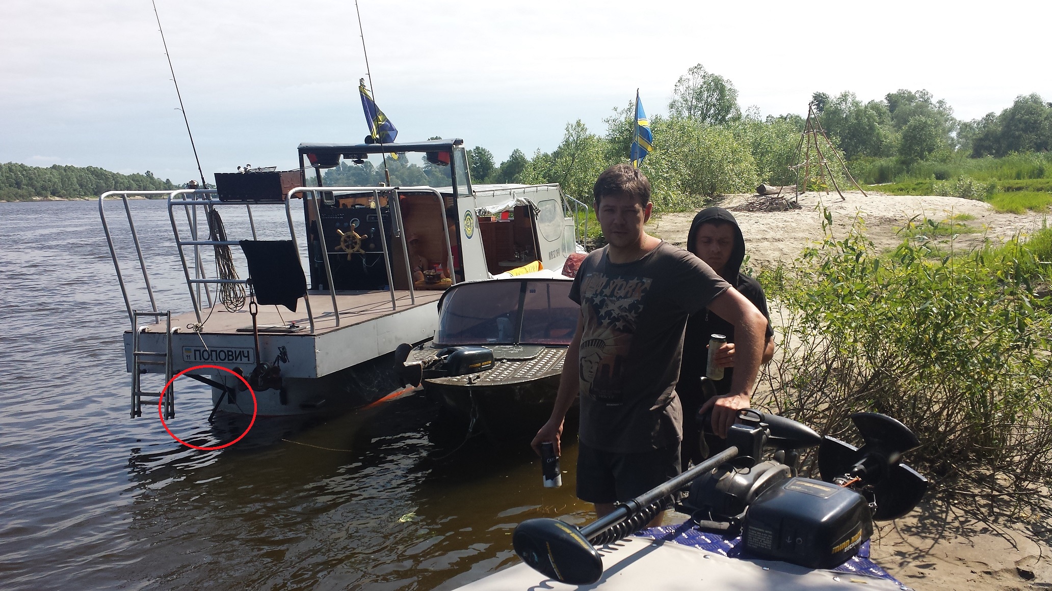

Датчик устанвлен на кронштейне за кормой под площадкой, в стороне от гребного вала, сегодня буду возле катера зафоткаю.
Трансдьюсеры родные к головам, менялись комплектом, т.е. в моем катере 242-й плохо работал, снял с датчиком, поставил в П-2 - работает, в Южанке стоял 245-й нормально работал, снял с датчиком, поставил в свой катер, сносно работает только на 83кГц, на 200кГц глючит.

Нашел фотки

Струя от винта набрасывает пузырьки воздуха, надо датчик переставлять.
popovitch (02.11.2014)

Проблема скорее всего в месте установки датчика.Попробуйте:
1) перенести датчик на другую сторону
2) приподнять датчик до уровня среза днища
3) установить внутри катера (пластиковый пищевой контейнер обрезать донышко и приклеить по периметру герметиком к днищу, к крышке контейнера прикрепить датчик,заполнить контейнер жидкостью и погрузив датчик в неё закрыть крышку контейнера.
DneprZDN зараз поза форумом   Відповісти з цитуванням

Подниму тему, начал по вечерам выходить отдохнуть по джигу и смотреть в эхо - начинает зае.. Заметил что в момент когда с холостых газнешь на нейтралке, может пересчелкнуть ступень глубины, на ходу иногда рисует фантомы ниже середины воды, сбросил или добавил газ - пропадает (к скорости привязки нет, бывает и на малом и на полном) визуально датчик стоит в стороне и глубоко что бы ловить бульки и завихрения корпуса, скорость до 12км.ч. На 200кГц вообще не работает.
