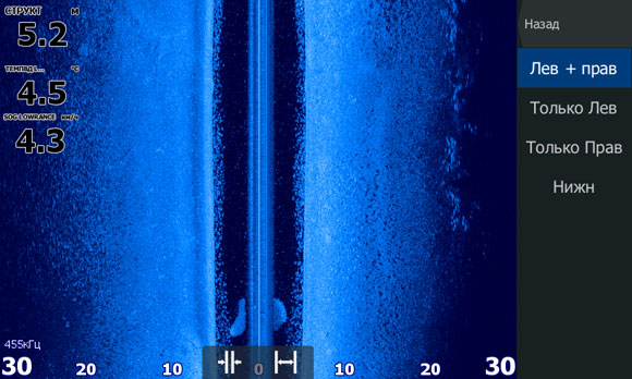

Название структурсканер для поиска интересных структур дна.
А скрин у вас есть сома на дне (любого) я хочу увидеть.
И думаю не только я.
Назва:  IMG_1817.JPG
Переглядів: 968
Розмір:  2,24 МБ

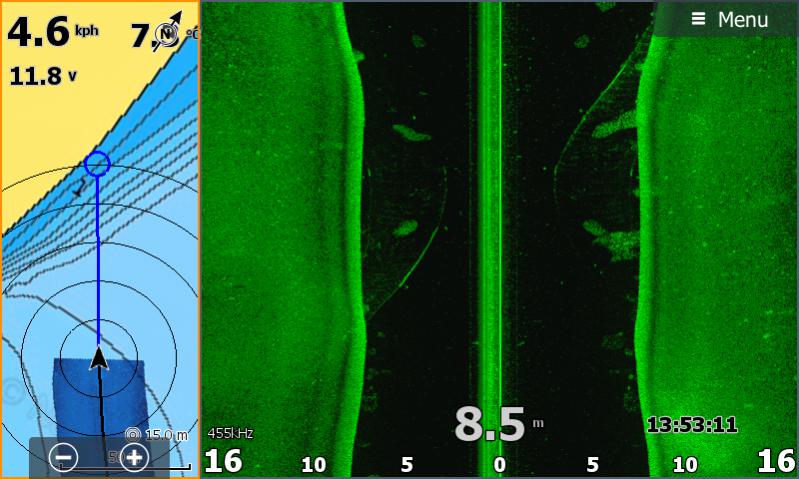

Вот взял фотку с нэта.
дальнейшее увеличение развертки безсмысленно. Так как даже на такой малой развертке по краям черные полосы с очень слабым сигналом. Да и собственно лучь дальше не берет.
А на моем фото с 3д датчиком при ПЧТИ такой же глубине... Ну вы видите.
мне кажется мне на 80м развертку нужно поставить чтобы аналогичный скрин сделать.
И учтите что поделив экран 12 ки на 4 части то одна из этих частей почти такая как ВЕСЬ экран 7ки! Почти не значит весь
Назва:  lss_next_level_9.jpg
Переглядів: 964
Розмір:  63,3 КБ
Востаннє редагував logvinenko: 18.05.2017 о 16:48.

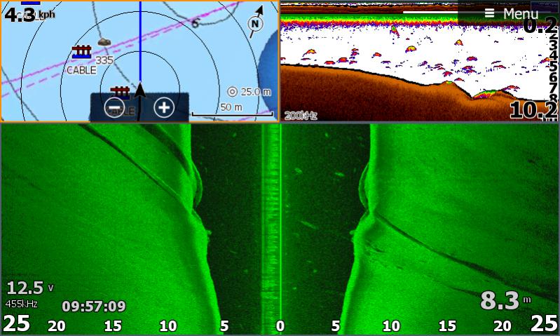

Покажите скрин с хорошей настройкой.Еще лутше-подскажите как ее добиться.
Там TVG надо регулировать.
Назва:  147 10092016.jpg
Переглядів: 983
Розмір:  77,7 КБ
ID:	134741   Щоб збільшити малюнок, клацніть по ньому
Назва:  188 30102016.jpg
Переглядів: 936
Розмір:  65,8 КБ
ANRI-72 (19.05.2017), Александр В (19.05.2017), Валера М (19.05.2017)

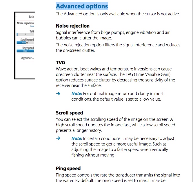

Типово Re: Lowrance® Elite-7Ti
Допис від Andrew L Переглянути допис
А как или где, регулировать TVG в Lowrance? Что то не могу найти про это.
Должно быть в "Advanced options"
Назва:  Без названия 1.jpeg
Переглядів: 804
Розмір:  151,2 КБ
Александр В (22.05.2017)

Допис від serk 12 Переглянути допис
Инструкция от другого прибора. Допустим, в Тi это будет surface clarity - чистота поверхности. От "горящего дна"это все одно не спасет. Только контраст регулировать. Можно в автомате с коррекцией, можно руками. Автомат не всегда справляется, а руками задалбывает. Но регулировать надо.
serk 12 (22.05.2017), Александр В (22.05.2017), Валера М (23.05.2017)
Допис від Lomakin Переглянути допис
Это от Симы, но сути не меняет. Вы правы с названием "surface clarity", просто столько приборов разных марок проходит через руки, всё не упомнишь.
И вы правы. Сути это, действительно, не меняет. Эта настройка не имеет никакого отношения к пересвеченному дну на скринах.

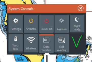

С целью подружить моторада и лору TI ,установил сеть2000 и подключил "умный кабель".Но то ли я дуракто ли лыжи не едут картинка с кнопочками управления трол мотора не появляетсяПоявляется карта с "прицельной"шкалой и лодкой и все.На команду "отправится к точке" реагирует адекватно.Други,у кого есть опыт поделитесь плз.
может оно не активировано в системе? на месте зеленой птички должен быть доступ, если я не ошибаюсь. если у вас как на скрине, то в системных установках нужно включить.
Назва:  Знімок екрана 2017-06-12 12.49.01.jpg
Переглядів: 745
Розмір:  52,3 КБ
ANRI-72 (12.06.2017)
