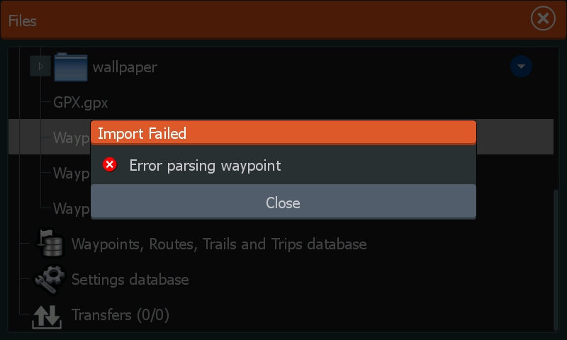

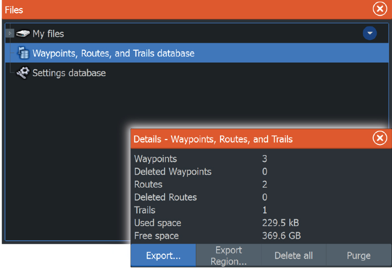

Жутко извиняюсь за свою лень,но может кто сжалитсяи в доступной форме напишет как просто сохранять треки.Заранее всем спасибо

через меню "файлы". сохраняет все сразу - и точки и треки. в приборе, кстати, лежит пдф с инструкцией. если накатывали новые прошивки то экспортируйте в gpx формат. в формате usr баг. usr даже сам прибор не хочет импортить после своего же экспорта(второй скрин).
