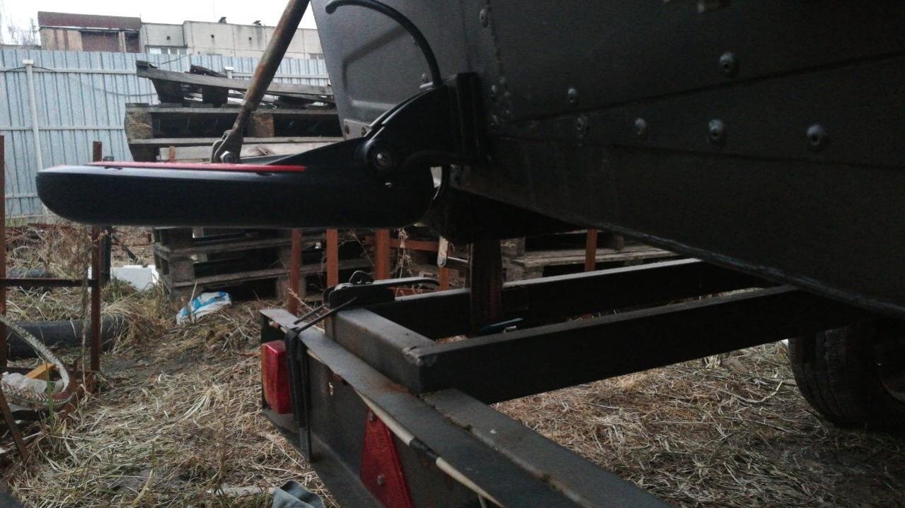

человек ищет трансдьюсер на свой лорик 7HDI - разбил свой
что посоветуете? есть вариант найти в Украине?

Трансдьюсер- это датчик? А они на все Лорики одинаковые?
В субботу планирую подъём, буду снимать свой. У меня головы нет, а датчик остался.
Может киньте фотку самого дачтика и разъёма?
Andrey77 (03.11.2020)
я не уверен, что они одинаковые по начинке, хотя могу иметь один корпус

По штекеру уже разница, у меня все контакты. И так на глаз, датчик, вроде, немного другой.

Допис від ЧеширОд Переглянути допис
Костя, у меня вроде такой новый дома лежит, по разъёму и внешнему виду вроде такой как на фото, шел в комплекте с HDS Gen 3, приеду домой можно будет глянуть он, не он...
