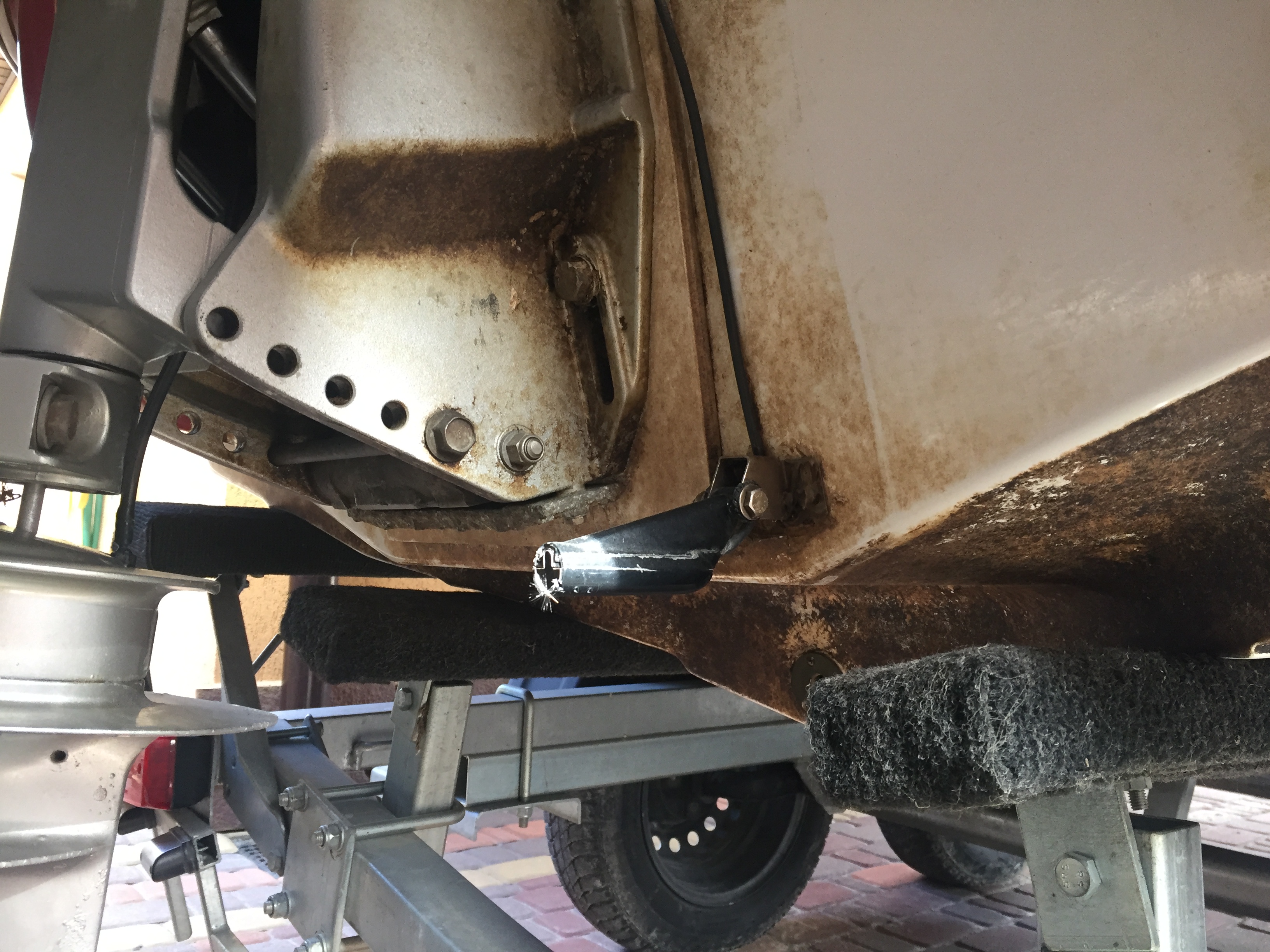

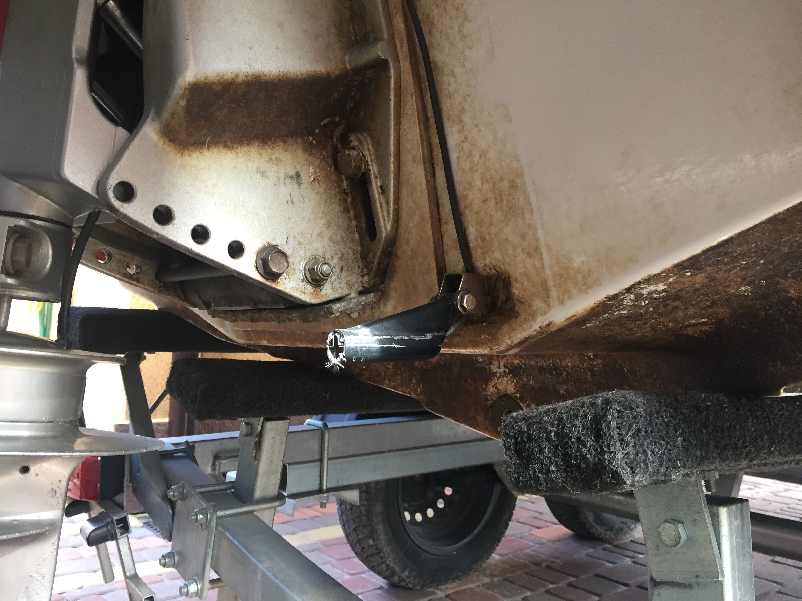

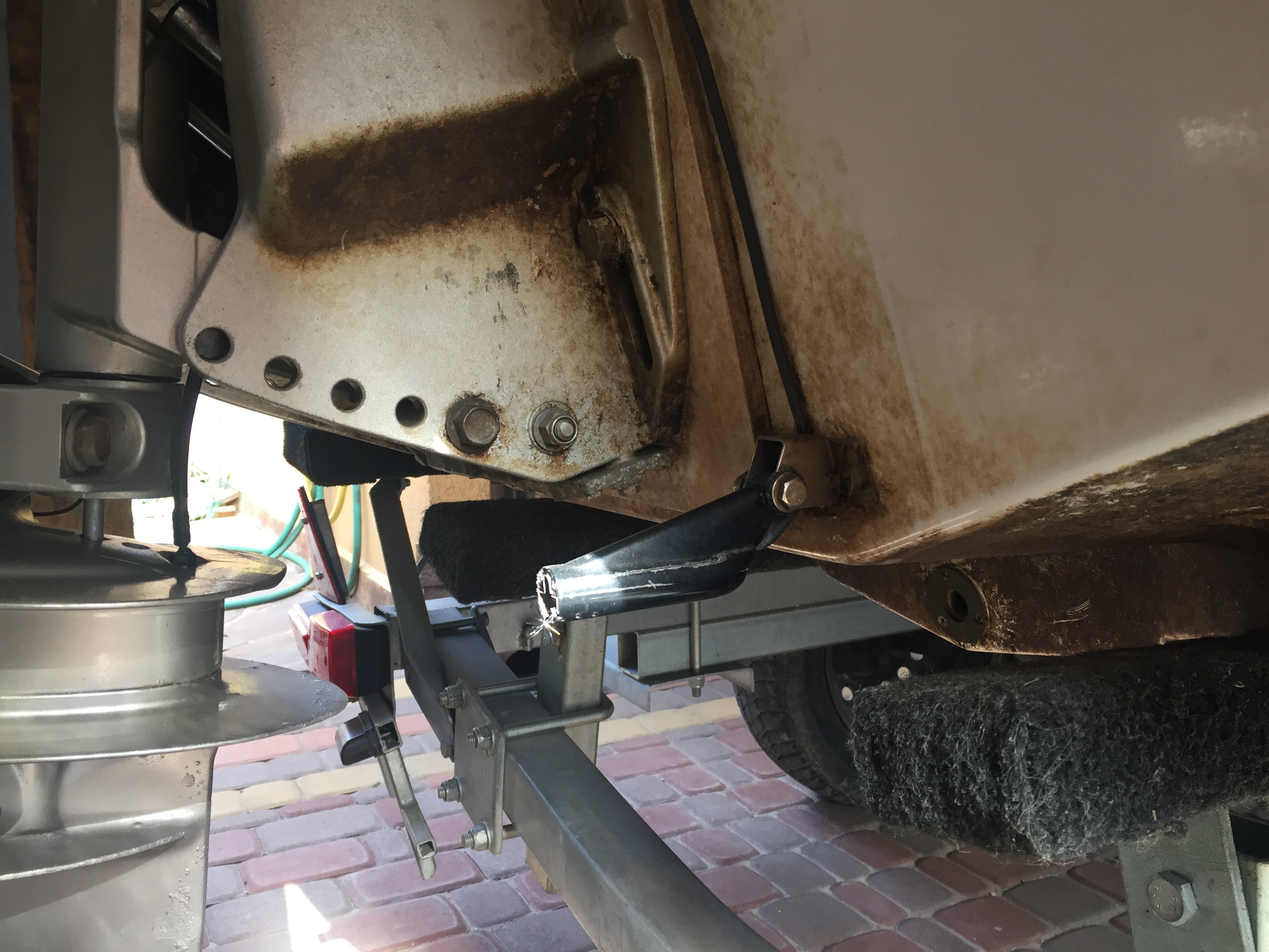

Фотки лучше покажут нежели обьяснения

Опускайте датчик. На самом деле этот уступ на транце как раз для установки датчиков. Чтоб не торчали за габарит. Вы же поставили как на обычном транце.

Та вроде нормально датчик стоит, а может там на днище есть заклепки или реданы или еще что что может воздушные пузыри давать?

Скорее всего этот выступ или редан создает кавитацию. Я бы сдвинул в сторону, как минимум

Нет. Просто корпус приподымается на ходу и уступ оголяется. Смотрите на АКП мотора.

Попробуйте наклонить датчик градусов на пять, чтоб немного вперед смотрел -мне помогло. Только картинка полупрозрачная на глиссе.

Я бы сместил его к борту на 25-30 см......однозначно.
Там где он стоит, сплошные пузыри после выхода на глисс.
