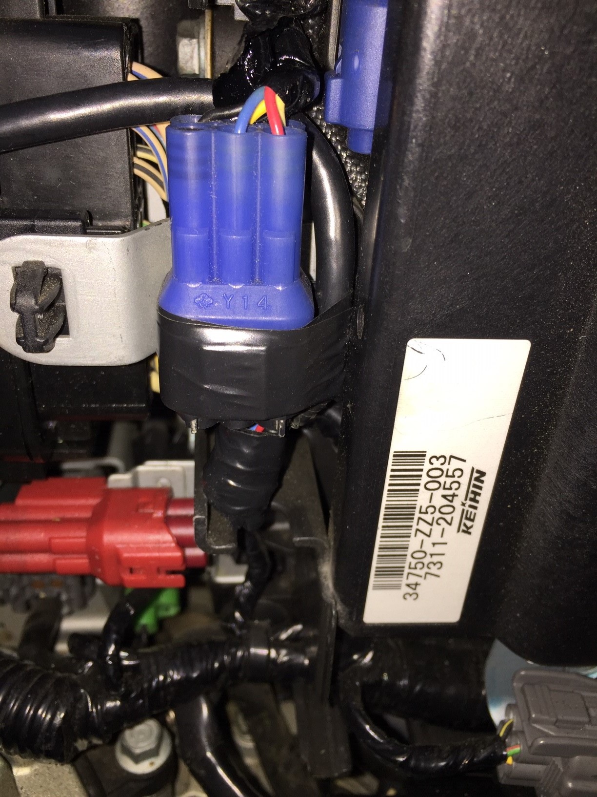

На разъем (синий) со стороны мотора приходят 5 проводов: красный, синий, белый, желтый, черный
Кабель NMEA - Honda тоже содержит 5 проводов: красный, черный, белый, синий, черный.
Т.к. фишка кабеля NMEA не влязит в разъем на моторе - пришлось перепаять провода таким образом:
красный-красный
синий-синий
белый-белый
черный-черный
желтый - оплетка кабеля NMEA

вот этот разъем на моторе

Да можно, также как и на мой 7ti. У меня на фото этот разъем, синий. Он под пластмассовой черной крышкой, на моем фото эта крышка снята.
Мотор - инжекторный должен быть, в 2008 кажется были и карбовые и инжекторные.

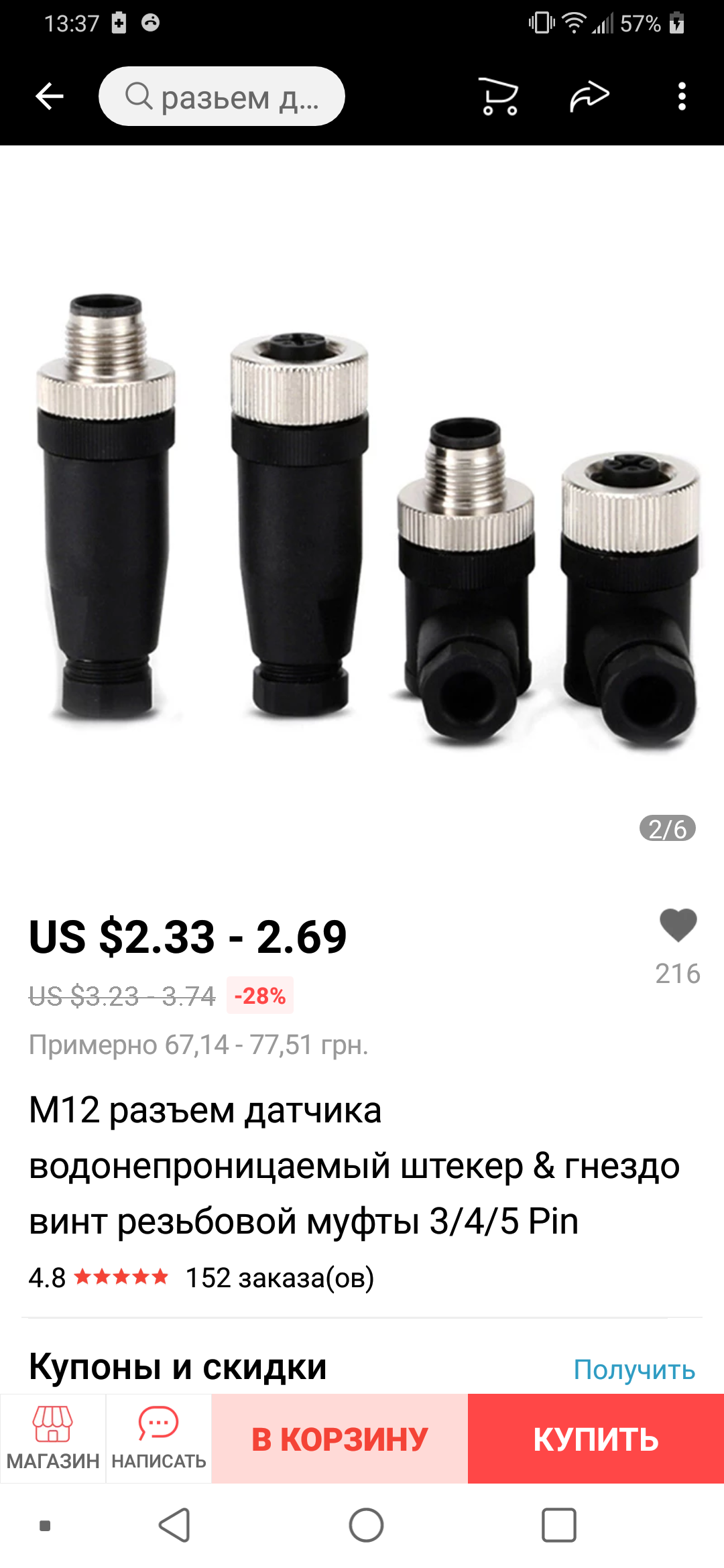

Хочу сделать эконом вариант .на али куплю разьем для подключения к эхо.провод обычный на 4 жил.на другой конец хочу подпаять ответную часть того разьема который на моторе.вопрос- мож кто знает какая маркеровка разьема на моторе honda bf50 инж 8 года
Добавлено через 33 минуты
Не могу вставить фото разьема.постоянно приходится заходить на форум через одно место .это у всех так или у меня проблемы.про какуюто безопасность пишет что просрочено что то .разьем синего цвета 6 конт .закрыт заглушкой.из заглушки можно сделать ответную часть но в заглкшке отсутствуют пины.

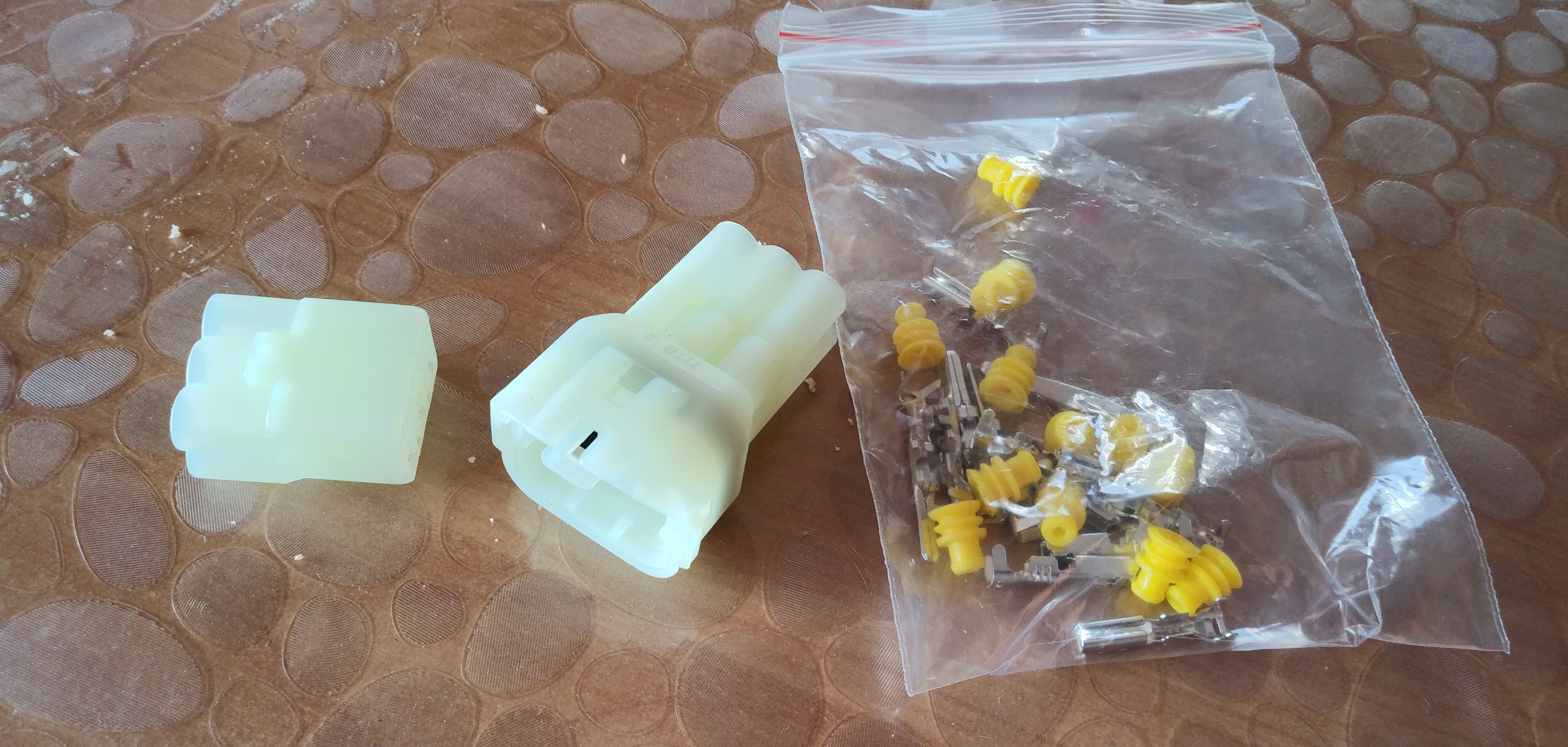

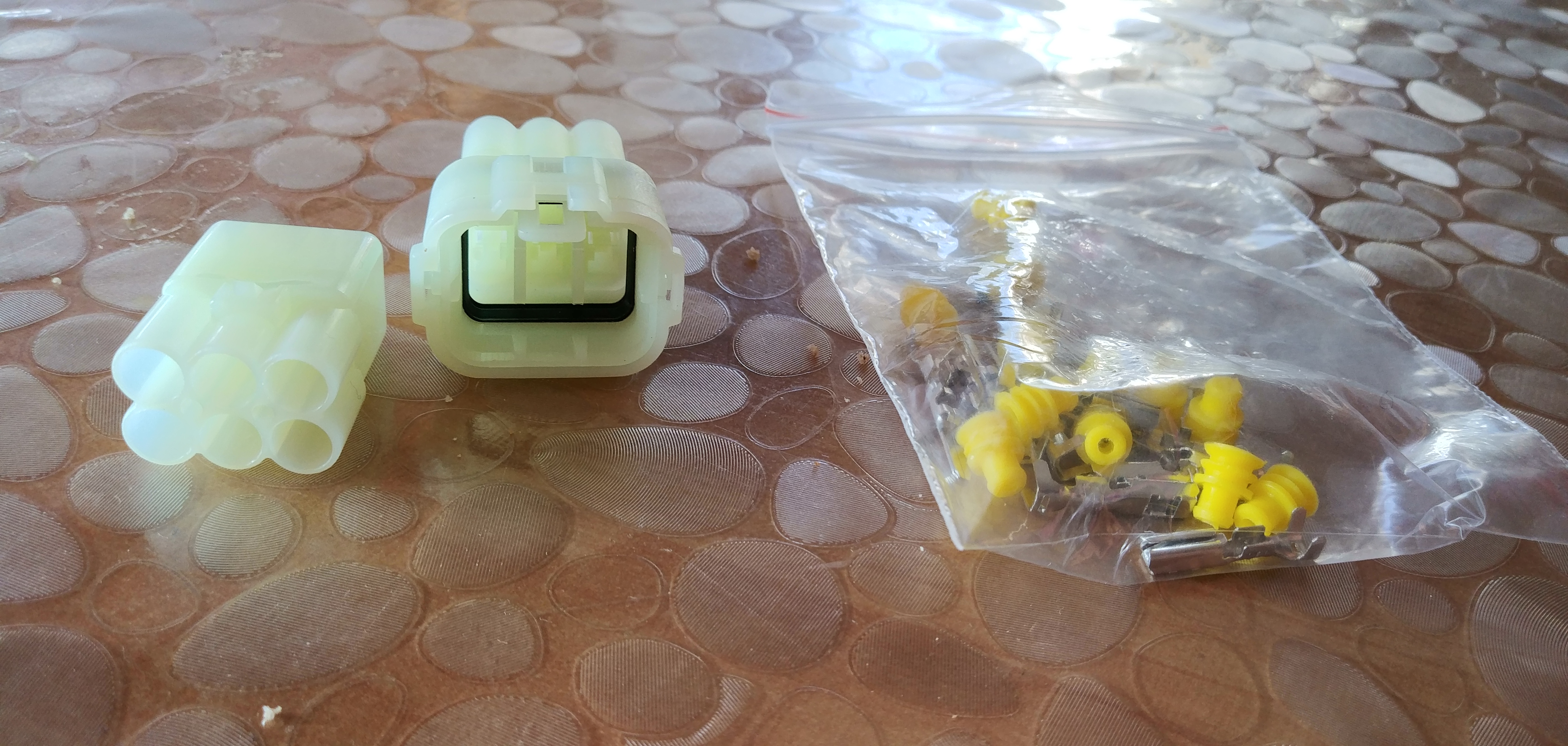

У тебя такой разъем на командере есть.Одна из трех фишек которая соединяет кабель с командером.
