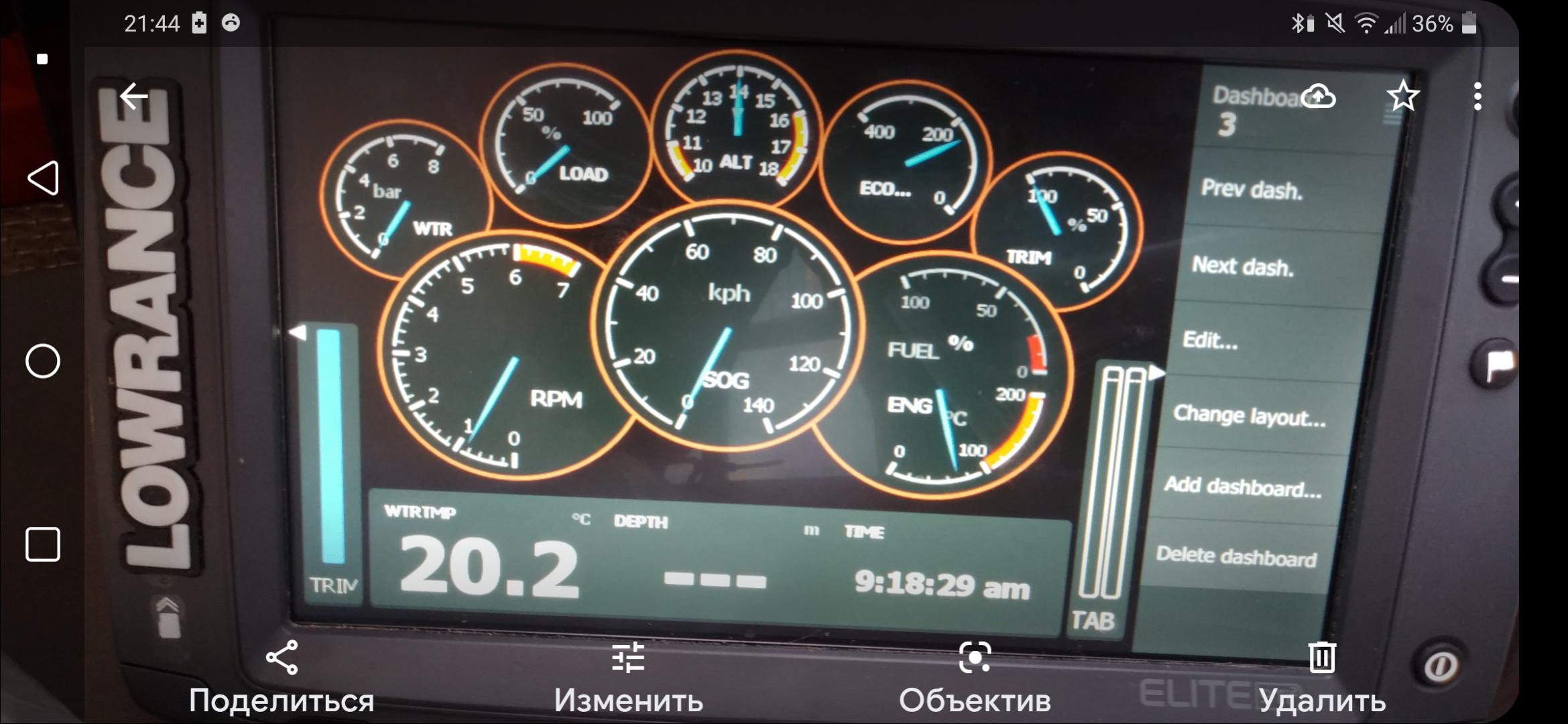

Подключил эхолот lowrance 9ti2 к мотору honda bf50 инжектор.кабель использовал от микрофона 4жильный с экраном .разьемы с алиэкспресс.подсоединил на прямую кабелем без тройников и всяких стартер китов.впаял резистор в разьем 60ом.эхолот показывает тахометр. спидометр.вольтметр.трим.экономайзер.температуру двиг.давление воды в системе.а моточасы не хочет хотя вкладка есть но пустая.прошу помощи как настроить чтоб эхолот показывал моточасы.

Вот что показывает эхолот

кто в курсе, а перепаяный провод будет работать на оригинальном starter kit или если перепаял то уже не будет работать?

Тема не раскрыта до конца , при прямом подключении движка к эхолоту между какими проводами впаивается резистор 60 ом ? Между сигнальными (4 и 5) пин или нет ? Отзовитесь , кто в курсе !
