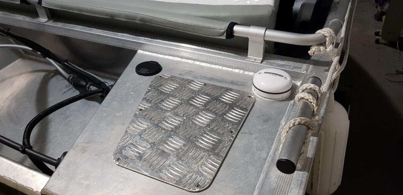

Всем привет! Борюсь с проблемой корректной работы компаса , вот видео проблемы https://www.youtube.com/watch?v=SUEb...ature=youtu.be
Стоит компас на лодке как показано на фото.
Значит на сегодня проблема убирается только переносом его вперед ближе к консолям..., но переносить мне его туда не хочется, т.к. хочется что он был ближе к танцу. Складывается впечатление, что его как-бы наводит таки мотор Мерк F30 4T, но странно, что это наводка как бы как и при работающем так при выключенном двигателе.
Когда лодка на трейлере и на открытом пространстве как при выключенном так и при вкл. двигателе стрелка компаса при вращении его на 90 градусов делает правильные соотв. повороты на экране эхолота. Как говорится без замечаний. Компас простой (и смартфона) в месте установки не показывает абнормальных магнитных помех. Ферритовые фильтры не помогли. Винтами он вкручен родными.
Смущает еще то, что часто видишь когда на других лодках он стоит еще ближе к моторам и даже более мощным и по словам владельцев у них все хорошо работает.
В чем может быть таки дело?
