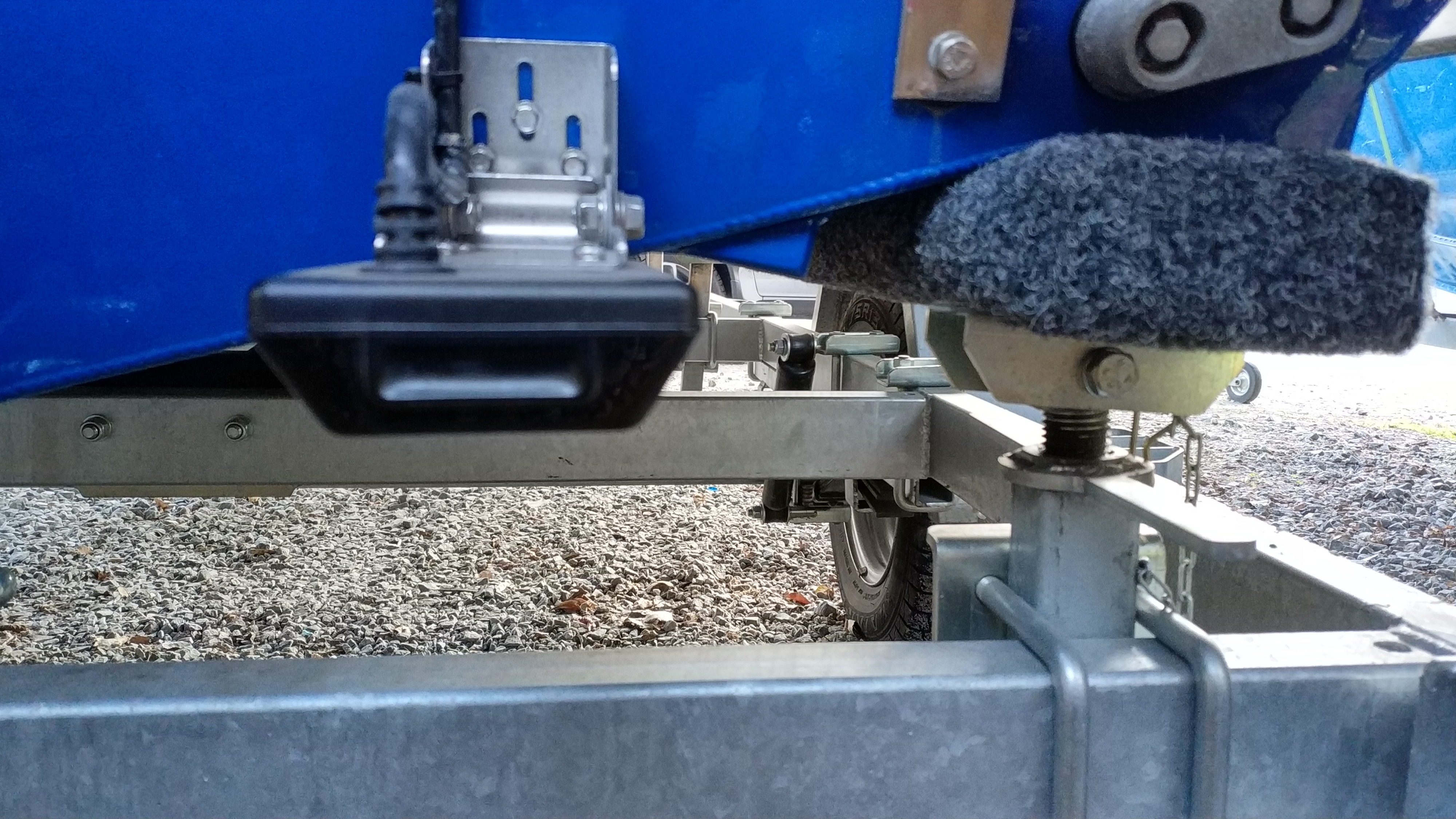

Доброго дня. Вирішив і в цій темі зробити повідомлення.
У мене на Финвале ево 475 стоїть HAMINBIRD SOLIX. Є одна проблема.
На швидкості, коли човен виходить на гліс, взагалі перестає працювати ехолот. Зрозуміло, що після 15 км/г структуру не буде показувати. Но звичайний ехолот (вертикальний промінь) повинен працювати! Дуже не зручно, коли йдеш наосліп і не бачиш мілину.
Датчик опускав вниз на скільки дозволяє кріплення.
Може треба його поставити лівіше, або навпаки правіше?
У кого була така проблема, підскажіть, як її вирішити?
Назва:  Датчик 1.jpg

Смотрите что бы датчик висел между реданами. Где то идёт завоздушивание
Він зараз стоять, як показано на фото. Лівіше його поставити? Які правильні координати його встановлення?

Вы себе его сами ставили?
Я бы забил, бо когда датчик закрепленный на транце покажет меляку на скорости боле 15 км /ч будет уже поздно смотреть на экран эха, Вы ее и так почувствуете и без него, главноедержаться в этот момент по крепче ))
Это эхолот на скоростях и более 15 км в час показывает дает и DI и SI.
Добавлено через 57 секунд
Это одна из причин.
Ні, звертався до ділера.
Допис від mig29 Переглянути допис
Був би радий, но в мене не полказує.
Это одна из причин.
Можливо, але що робити?, яка порада? Чи є шаблон, або координати, як правильно встановити датчик на Фінвалі 475?

Допис від Ury Dnepr Переглянути допис
Дилеру привет тогда... за дырки корпусе ниже ватерлинии....
https://www.youtube.com/watch?v=0g0vC20AdIY
покажите ему видео... пусть поучатся
Для начала,
сделайте как написано-нарисовано в инструкции к датчику, установите по вертикали нижний уровень трансдюсера на уровень днища и затем наклоните его на 3-4 градуса ниже уровня днища...
https://youtu.be/ewn9FexN2go
Вот мое видео где на 28 км в час он все рисует и показывает...

Знову не зрозумів. Як це "наклонить его на 3-4 градуса ниже уровня днища"?
На моєму фото що не так у монтажі датчика?
За відео дуже дякую! Нарешті я точно знаю, что єхолот працює на швидкості.
Якщо відверто, то я з цього відео сам нічого не зрозумів. Може це тому, що володію англійською? ))
На счёт наклонить , то это на счёт того как лодка едет при оптимальной скорости ,для параллельной установки датчика
(3-8 км/ч) , ибо если в одной линией с плоскостью днища как по ниже , то типа не правильная установка .

Допис від Mykola234 Переглянути допис
Вибачаюсь, не зрозумів.
Ви маєте на увазі, що площіна датчика повинна з площіною днища човна утворити кут 3-4 грд.? При цьому, задня частина датчика повинна бути нижче, ніж біля транца. Так?
на видео показана пластина для монтажа датчика. бывает еще навареная из аллюминия. это самое правильное решение, которое позволяет найти оптимальное положение датчика в случае проблем(как у вас). по рукам надо дать вашему дилеру.
у вас норм на фото. просто у каждой лодки свои особенности. где то он подхватывает воздух. ставьте пластину и ищите положение в котором все будет работать. пробуйте левее, чуть ниже или чуть выше.
смотрите не на градусы, а на дуги на сонаре. если не завалены вперед или назад, то все нормально.
Задняя часть должна быть выше . То есть по-любому есть дифферент на корму при скорости для хороших условиях для показаний эхолота. Лично я смотрю на него максимум при 5 км в час . И в это время корма пригружена . А в книжек написана установка при идеальных условиях .
