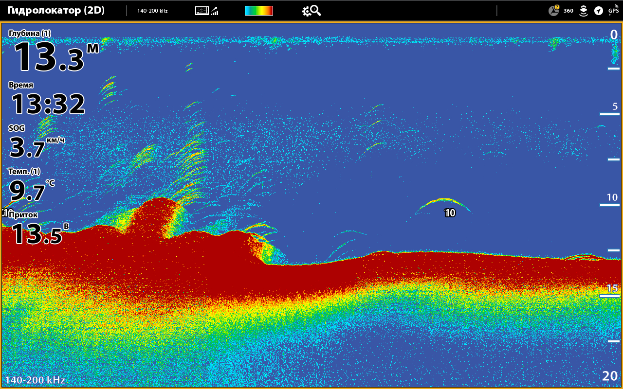

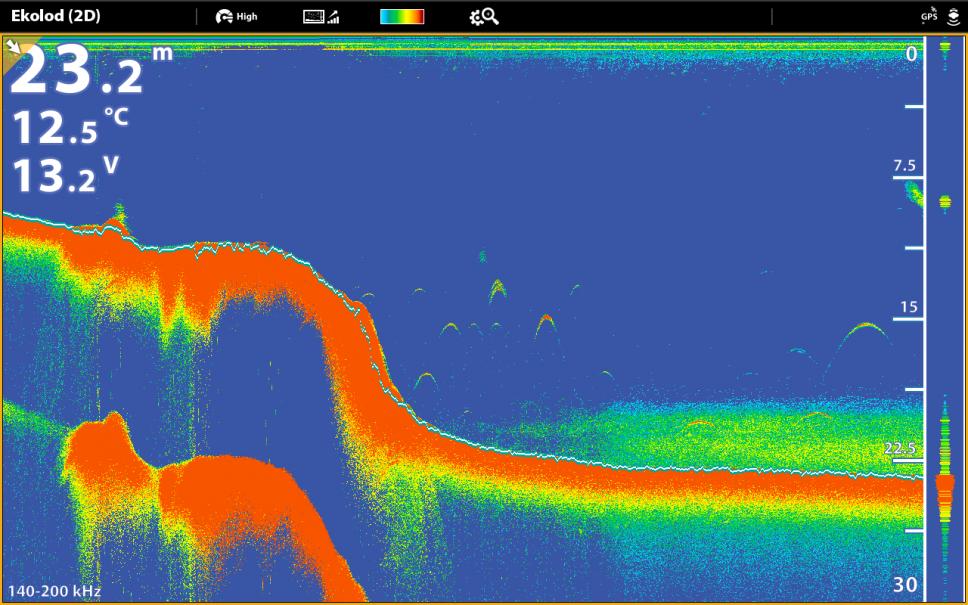

Кому цікаво і порада майбутнім Фінваловодам.
Питання роботи датчика на швидкості вирішена.
Датчик спочатку был встановлен так (фото 1), і на швидкості не працьовав.
Потім його встановили врівень с полочкою (не знаю, як вона правильно називаєтся) и все налагодилося. (фото 2)
Дивно, але на самому заводі недають пораду, як правильно встановлювати датчик. Дуже дивно.
Добавлено через 6 минут
Чомусь фото не завантажилося.
Дубль два.
Добавлено через 5 минут
http://forum.fregat.club/attachment....5&d=1578475165
http://forum.fregat.club/attachment....6&d=1578475165
