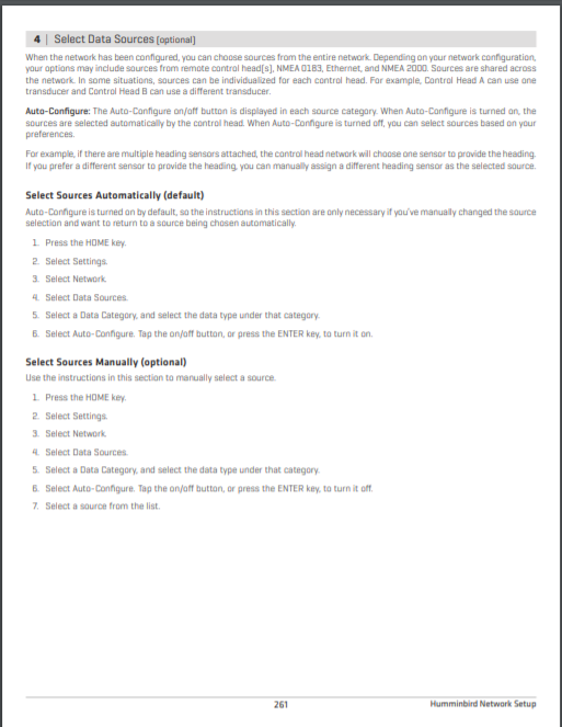

Инструкция к нему так себе... даже та что оригинальная на английском. Для примера, вот найдите в ней как включить вектор hdg.
Стр. 261 ))))

Допис від serk 12 Переглянути допис
Стр. 261 ))))
https://forum.fregat.club/attachment...1&d=1594463824
ну и где ? )

Допис від mig29 Переглянути допис
ну и где ? )
Вы имеете в виду линию курса? Если речь про неё то это на стр. 42
и где там именно про линию курса? Там описывается как вывести цифровое значение курса, но не вектор, вот видите такой зеленый... это вектор COG, а как включить рисование оранжевого вектора HDG...?
и где там именно про линию курса? Там описуется как вывести цифровое значение курса, но не вектор, вот видите такой зеленый... это вектор COG, а как включить рисование оранжевого вектора HDG...?
... или хорошо... найдите где описывается как убрать зеленую линию курса COG.
