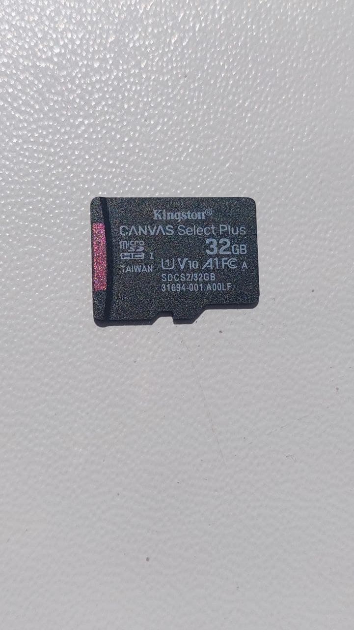

Первым делом я сменил карту памяти (стояла 16Гб) на более емкую, 32Гб, по скорости – 10класс, но не совсем уверен, что это та что нужна...
По-началу, с заменой карты памяти, проблема вроде бы ушла, но ненадолго, с недавних пор стала снова проявляться… При этом – бессистемно: может один день проработать без глюков, а на второй день, например, после обеда – зависать по несколько раз подряд…
Прошивка стоит самая последняя (20.0.1), обновлял на эту версию в апреле этого года, на то время – проблема с зависанием уже имела место быть, значит, скорее всего, дело не в прошивке…
Что может быть еще? Может, нужно какие-то файлы почистить в памяти самого эхолота?
Фото карты памяти прилагаю, могу выложить фото папок и файлов, что есть на самом эхолоте…

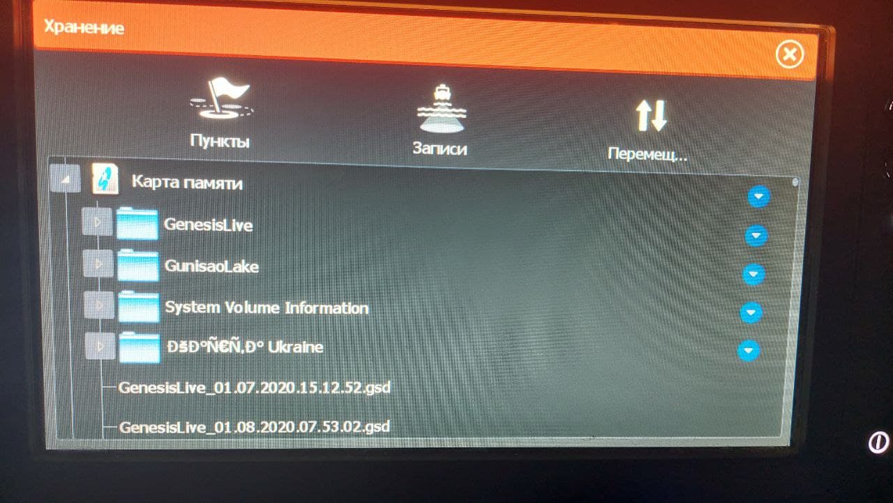

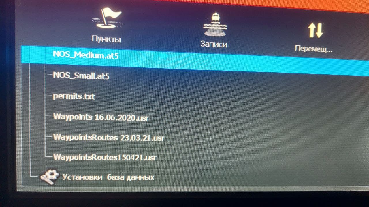

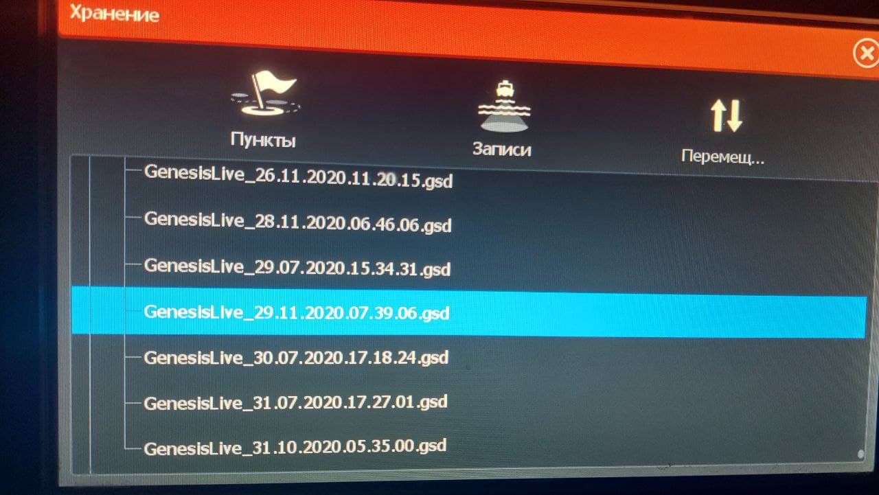

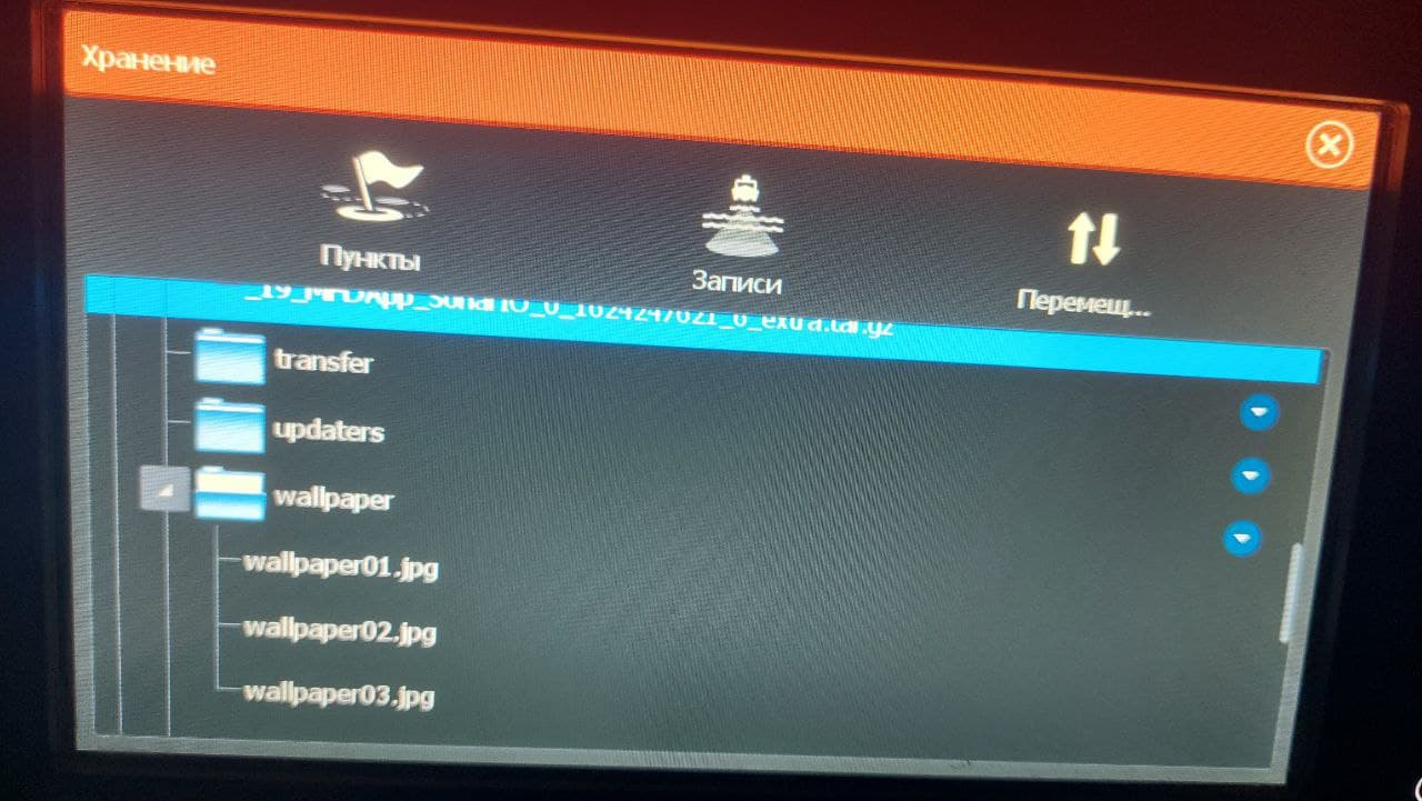

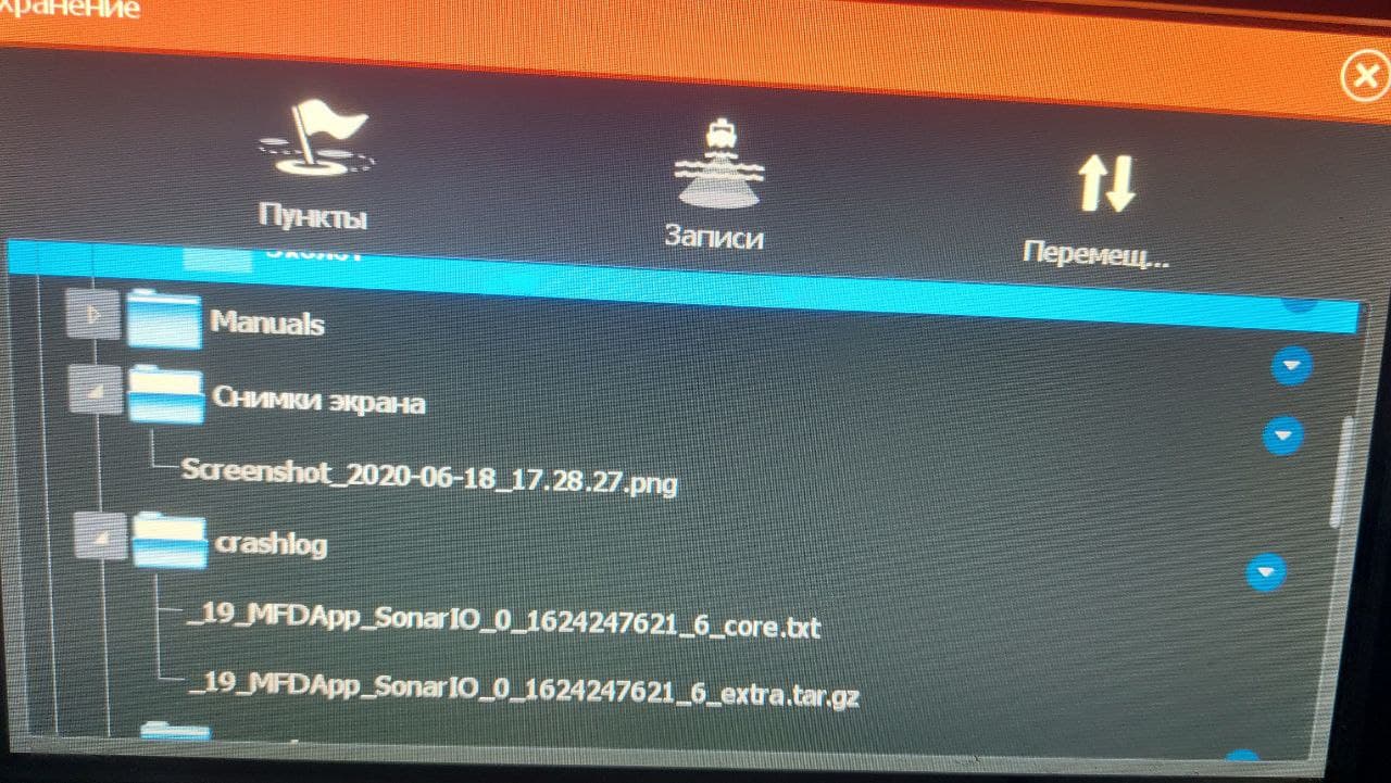

Сорри за возможно, глупые вопросы… я немного лузер в компьютерах, IT-технологиях…
Что значит вычистить временные файлы женезиса в корне флешки?
На флешке, вставив ее в ноут, вижу 3 папки:
- 1 папка Женезис Лайв, в ней 7 папок, в которых есть еще подпапки с названиями в виде цифр (типа 16,17,32,34,147,169) в каждой из которых – от 1 до 3 файлов с расширением .gcd ее объем 12мБ
- 1 папка "GunisaoLake", собственно, скачанная социальная подложка под C-MAР Genesis Live, в ней 5 файлов (три файла .at5, один .XML и один текстовый док-т) объем 352кБ
- 1 папка с обычной картой Украины, служащая подложкой для отрисованных участков, объем 370мБ
Кроме того, в корне флешки насчитал 191 файл ЖенезисЛайв с расширением .gsd, в названии которых дата/месяц/год и время, по-видимому, их создания (в отдельные дни – их до 15 шт, видимо, когда «глючил» эхолот…). Я считал эти файлы именно отрисованными участками… Это их нужно «вычистить», удалить? Все? общий их вес 1,9мБ
Выкладываю фото с эхолота: отдельно память самого эхо и, для понимания, две фотки с памяти флешки...
ОБЯЗАТЕЛЬНО в начале сделать БЭКАП точек, настроек и всего чего вам еще надо.
все с флешки скопировать на комп.
все файлы qsd из корня флешки удалить. папки женезиса не трогать!
карту с крокозябрами переименовать в латиницу.
остальное как я выше описал.
вижу там еще папку crashlog - скиньте мне содержимое я гляну на досуге что там.
AlexGrom (25.06.2021), Авиатор (24.06.2021)
