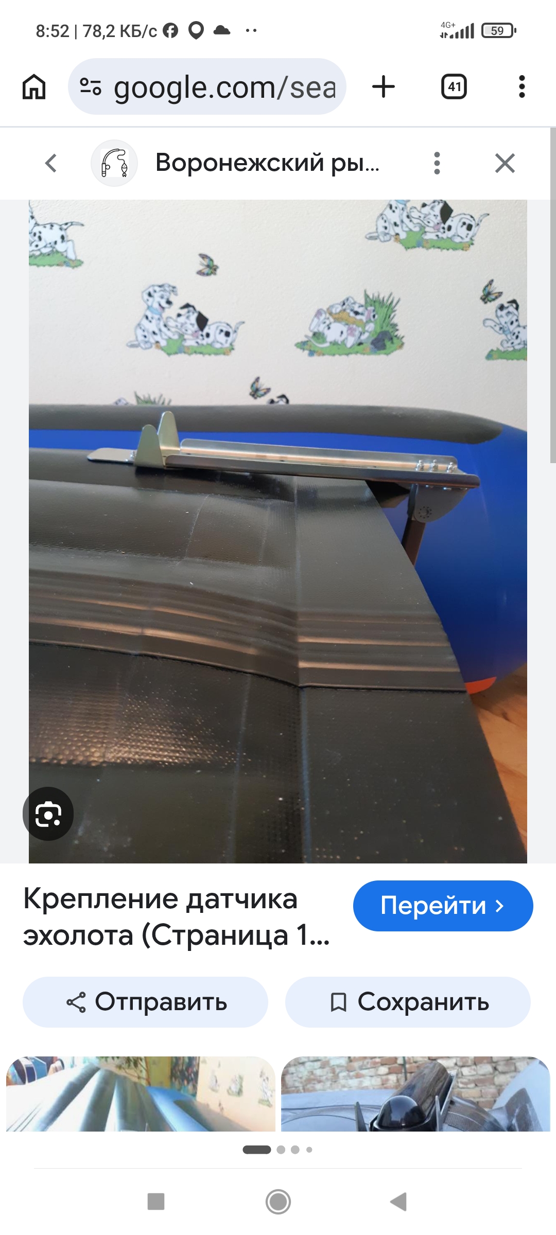

Доброго времени суток. Собственно возник вопрос по установке датчика 3 в 1 на лодку нднд. Клеить карман и ставить под лодку или можно установить наоборот к мотору? Вот тут платформа стоит правильно или нет? И ещё вопрос относительно чего выставлять датчик? Дна водоёма или дна лодки?

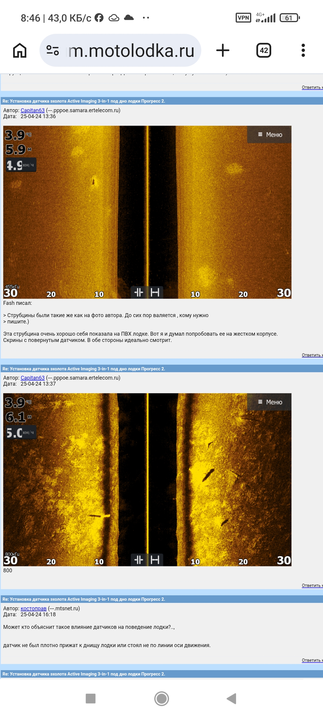

Нашёл на просторах интернета такие фото. Разве может быть такая разница?

слабо віриться що це скрін одного й того самого місця

Теж цікавить інформація з приводу кріплення датчика Lowrance elite FS 9. Човен з твердим дном та кілем.
