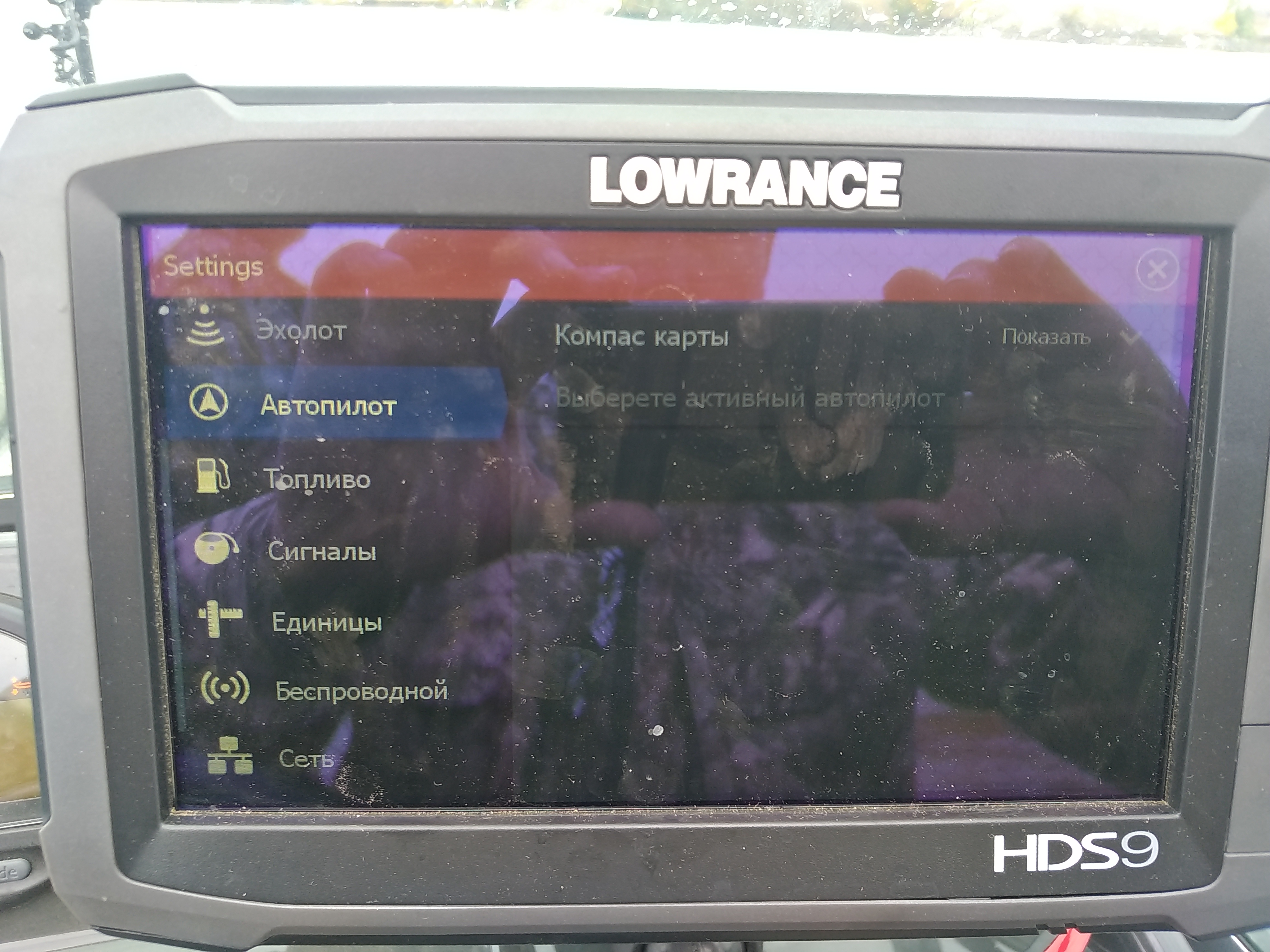

Всем привет. ген3 прошивка новая 18, рисовалка бесплатная нравится, но прибор перестал управлять МГ. Кто имеет опыт настройки, на какие кнопки в какой последовательность давить чтоб работало как прежде. Буду благодарен за оказанную помощь.
Может надо включить все приборы завести двигатель, и сделать автоконфигурацию! Прибор видит в сети МГ?
Не совпадение прошивок, откатывать назад на гене или ждать выхода прошивки моторгада.

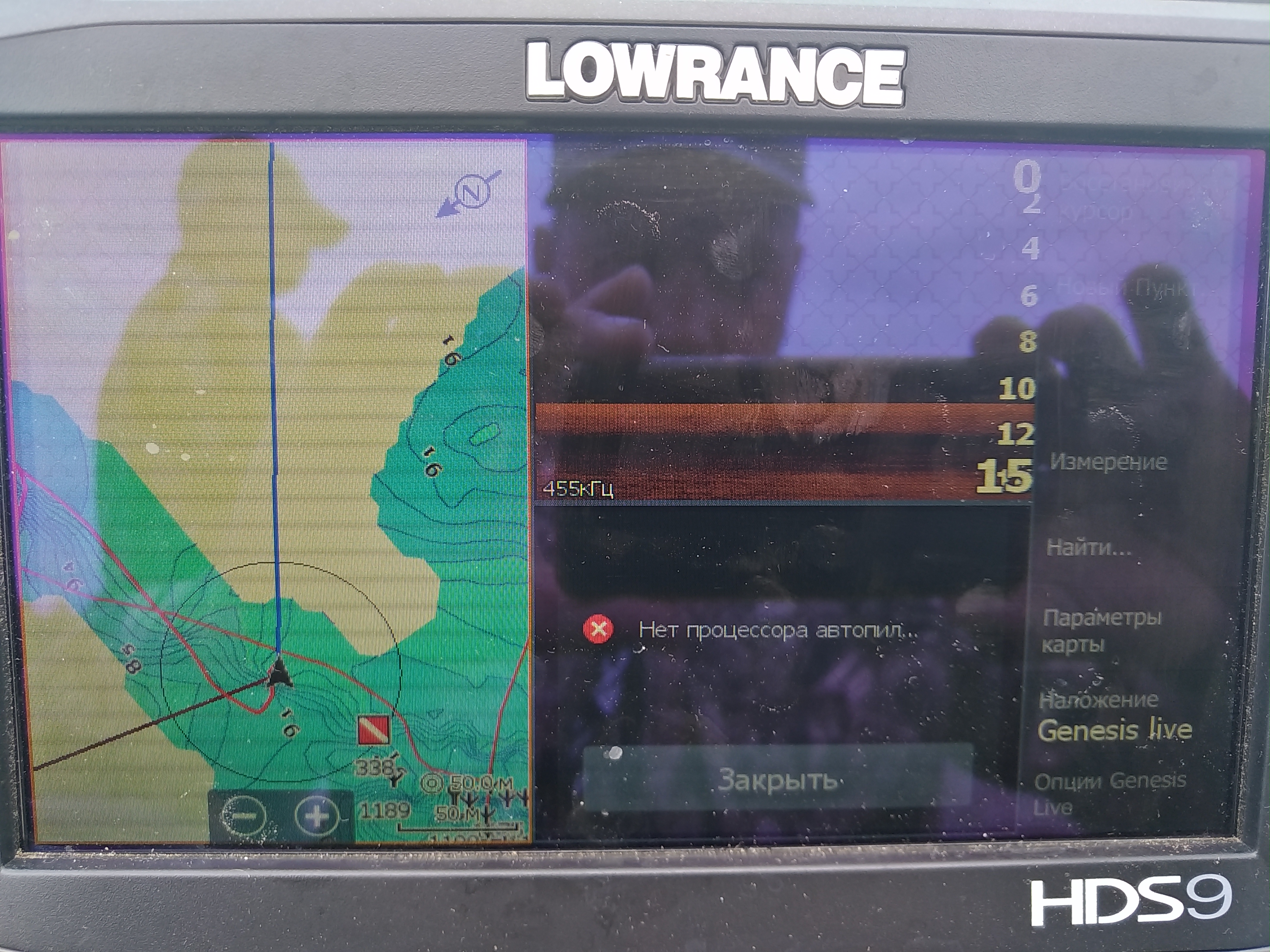

ДВС
у меня не получается. Рисовалка в замен автопилота. Пока рисовалка в приоритете, но хочется всего и сразу. Если кто знает чем помочь горю, прошу откликнутся.
инструкция пройдена https://www.youtube.com/watch?v=kl9VEEb3UNM&t=31s
в сети моторгад есть, все соответствует,
но есть нюанс, не работает.
