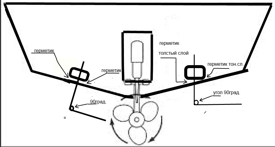

Аватар для Taras_Kiev
Псевдо: Тарас
Карапь: Амур-М
Дописи: 867
Сказал(а) спасибо: 361
Типово Re: Датчик эхолота на силикон?
А ставил параллельно воде и под углом к днищу?
или параллельно днищу?
Ставил как положено относительно поверхности воды с учётом килеватости.
вот я тут нарисовалЩоб збільшити малюнок, клацніть по ньому
Назва:  схема размещения датчика два варианта.jpg
Переглядів: 2831
Розмір:  73,9 КБ
ID:	68835 как правильно слева или справа?
п.с. Тот ОВАЛ-это датчик эхолота
Востаннє редагував Taras_Kiev: 29.07.2014 о 22:22.
Старий 29.07.2014, 23:01   #238 (permalink)
Аватар для Руслан 35
Звідки Ви: Киев "UMS Marine"
Дописи: 5.182
Сказал(а) спасибо: 938
вот я тут нарисовалДолучення 68835 как правильно слева или справа?
Тот, что справа правильно, но ближе к килю, там стабильнее будет работать. Не забываем и в продольном направлении выставить правильно.
Taras_Kiev (29.07.2014)

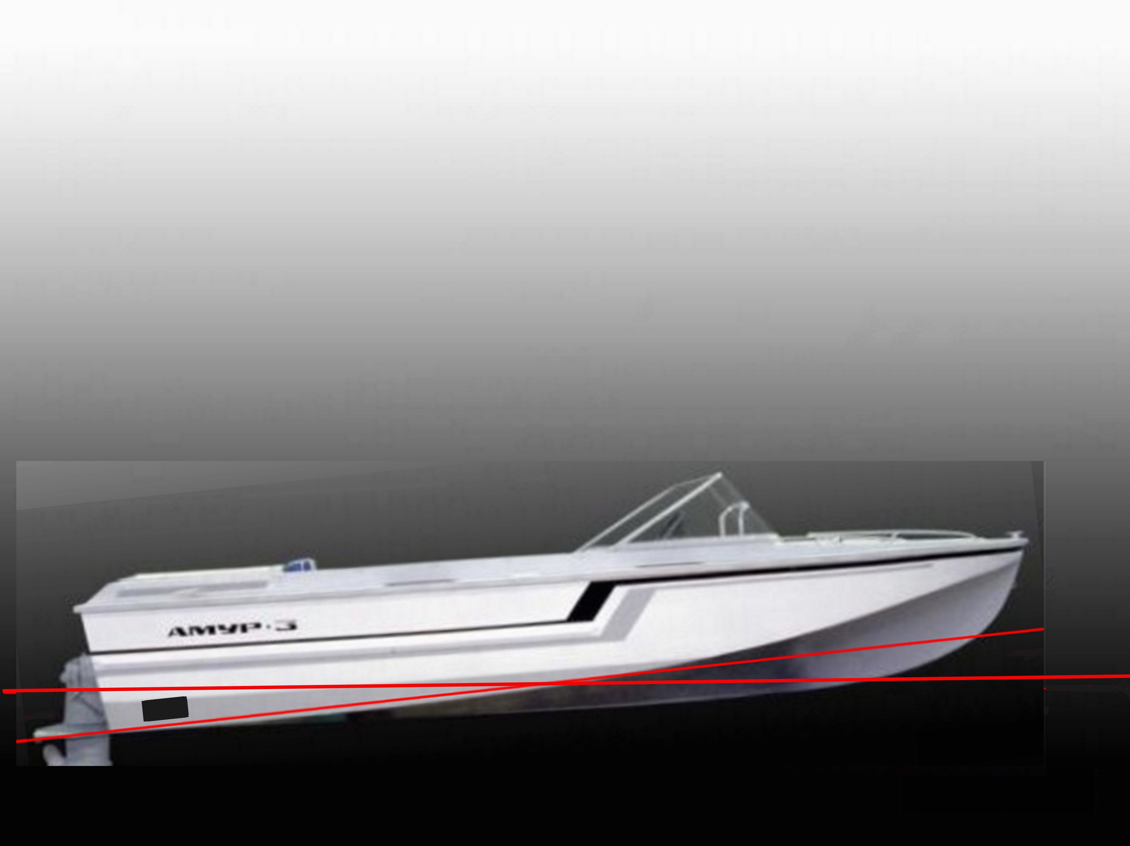

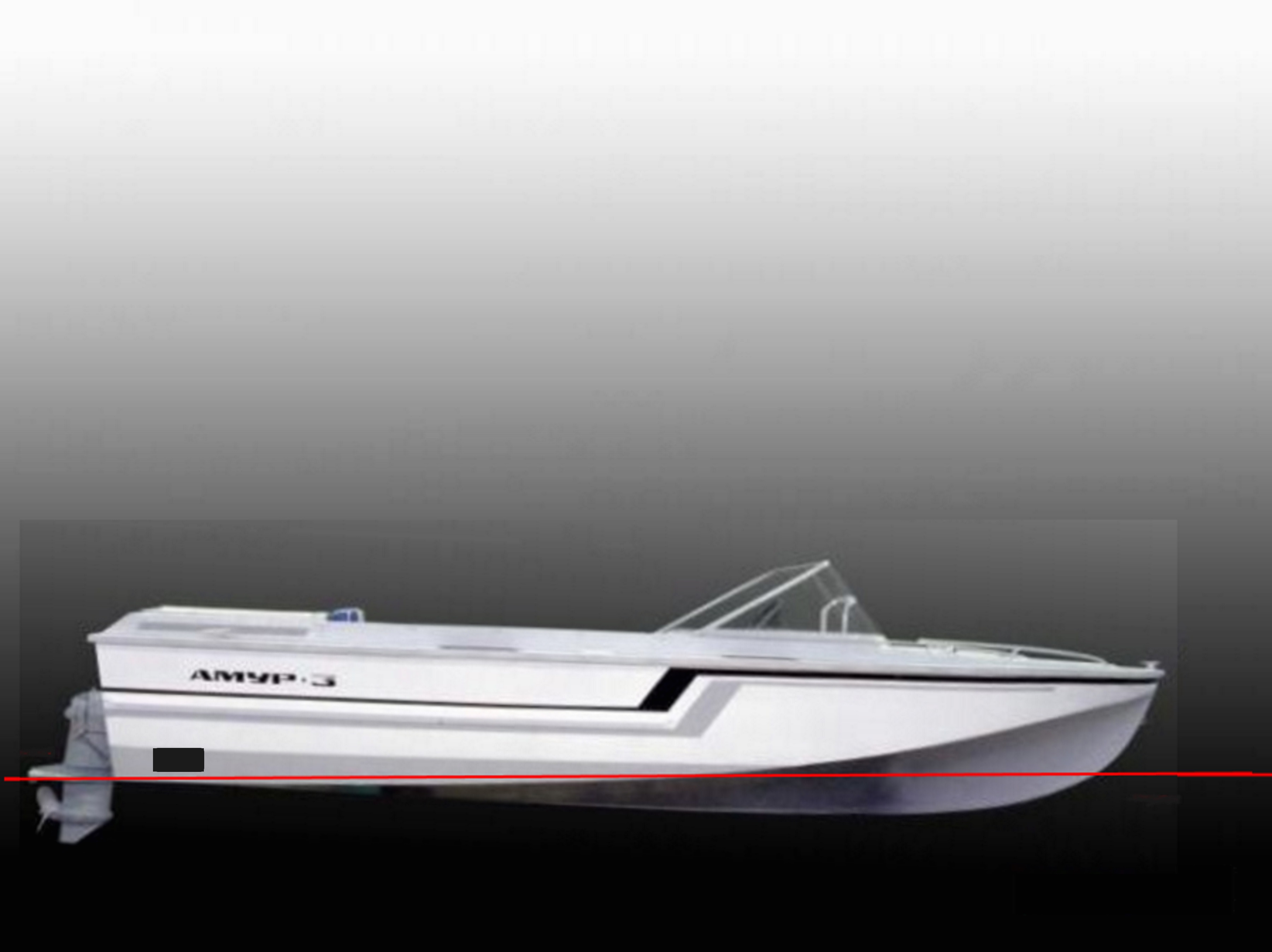

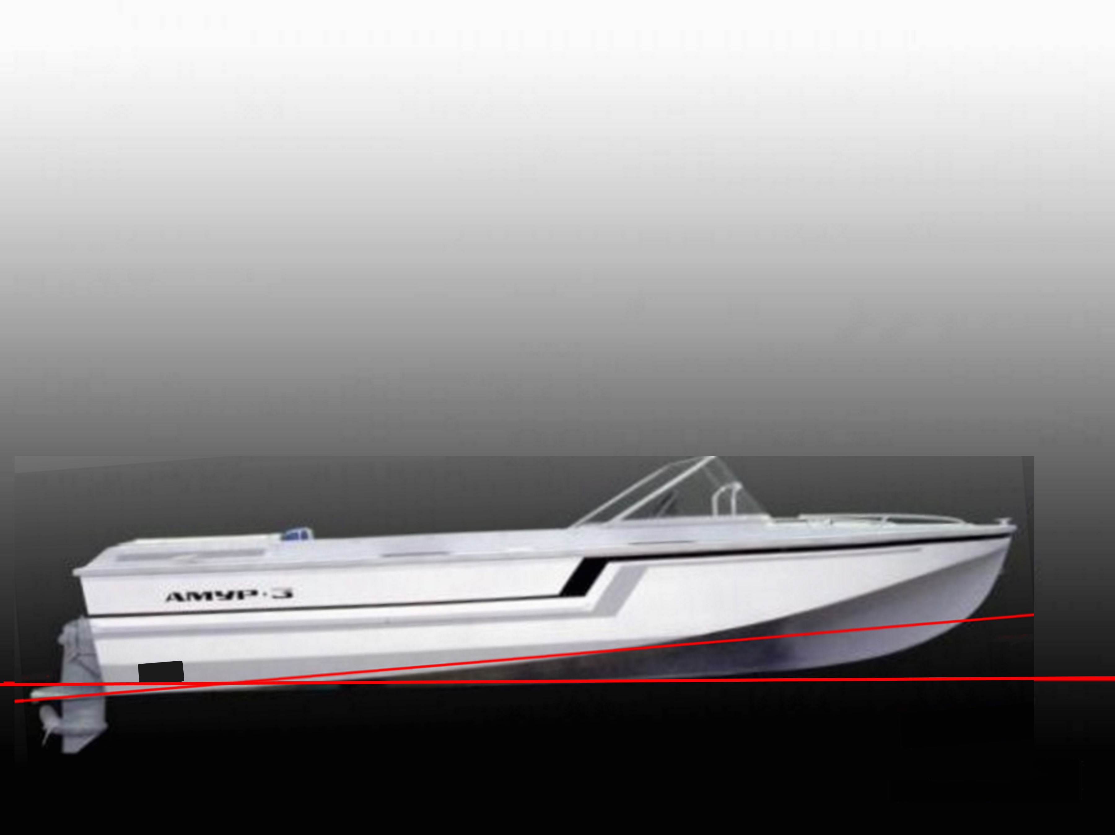

Старий 30.07.2014, 00:55   #239 (permalink)
Псевдо: Тарас
Карапь: Амур-М
Дописи: 867
Как тогда лучше? Вот на примере Амура(красная линия -ватерлиния) (черный квадрат - установленный параллельно днищу датчик эхолота), есть идея с помощью уровня выставить, но все же склоняюсь к параллельной днищу установке т.к. тогда будет меньший "разбег" в углах наклона датчика относительно ватерлинии при различных режимах......Я правильно мыслю уловил? Вот на примере АмураЩоб збільшити малюнок, клацніть по ньому
Назва:  модель амур на стоянке и малом ходу.jpg
Переглядів: 818
Розмір:  470,9 КБ
ID:	68890 Щоб збільшити малюнок, клацніть по ньому
Назва:  модель амур переходной режим.jpg
Переглядів: 788
Розмір:  489,1 КБ
ID:	68891 Щоб збільшити малюнок, клацніть по ньому
Назва:  модель амур на глиссировании.jpg
Переглядів: 779
Розмір:  480,0 КБ
